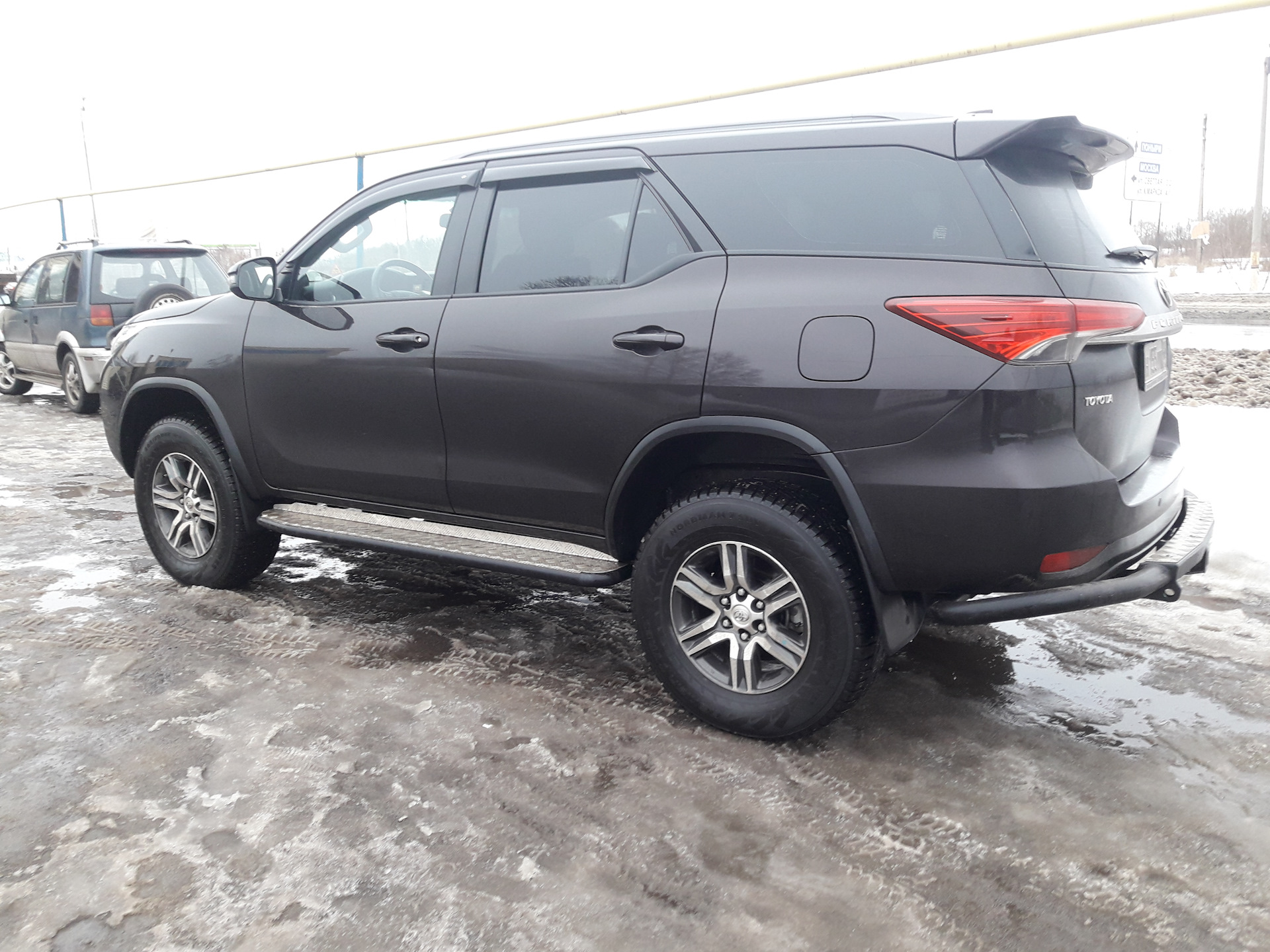

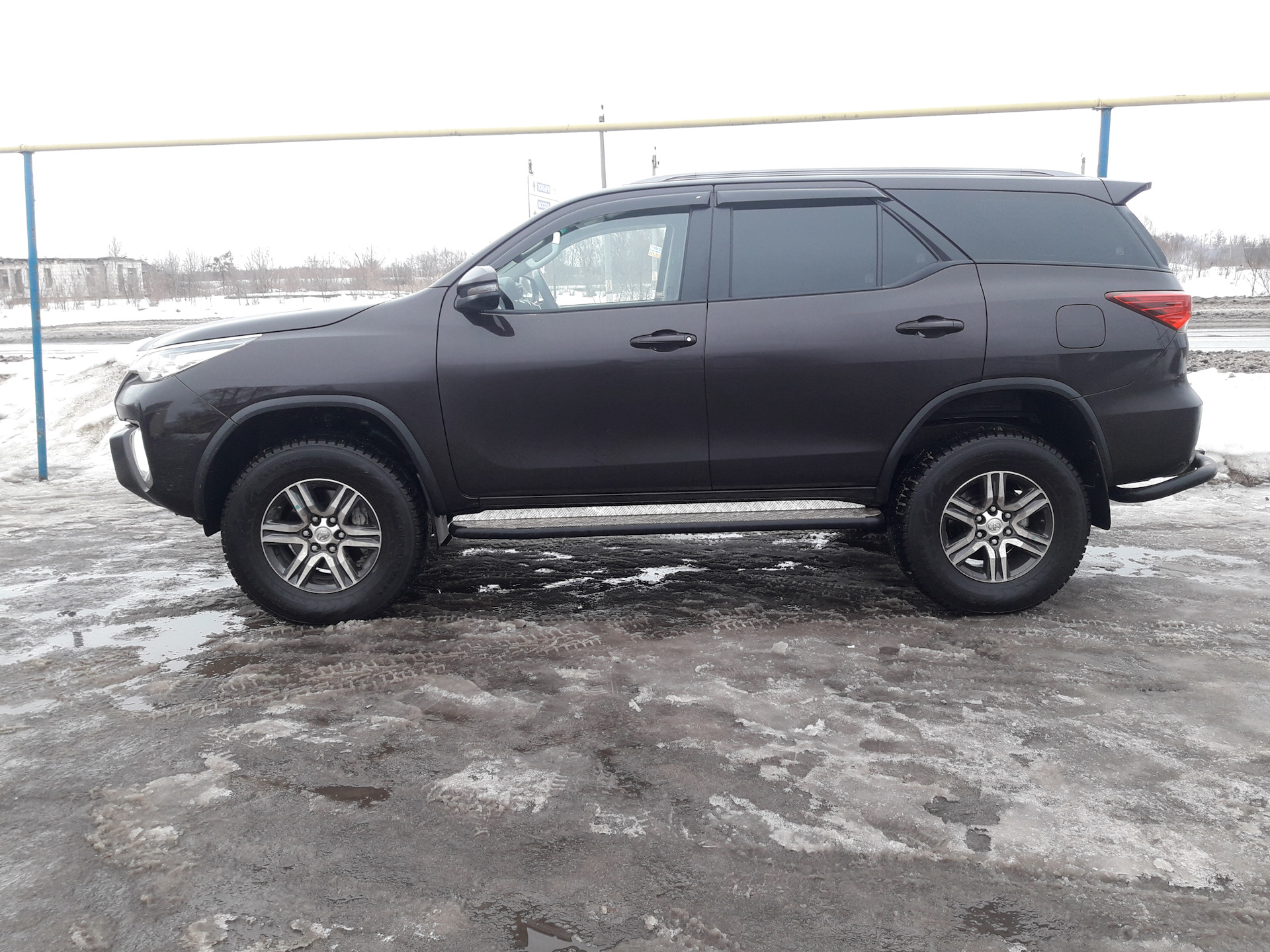

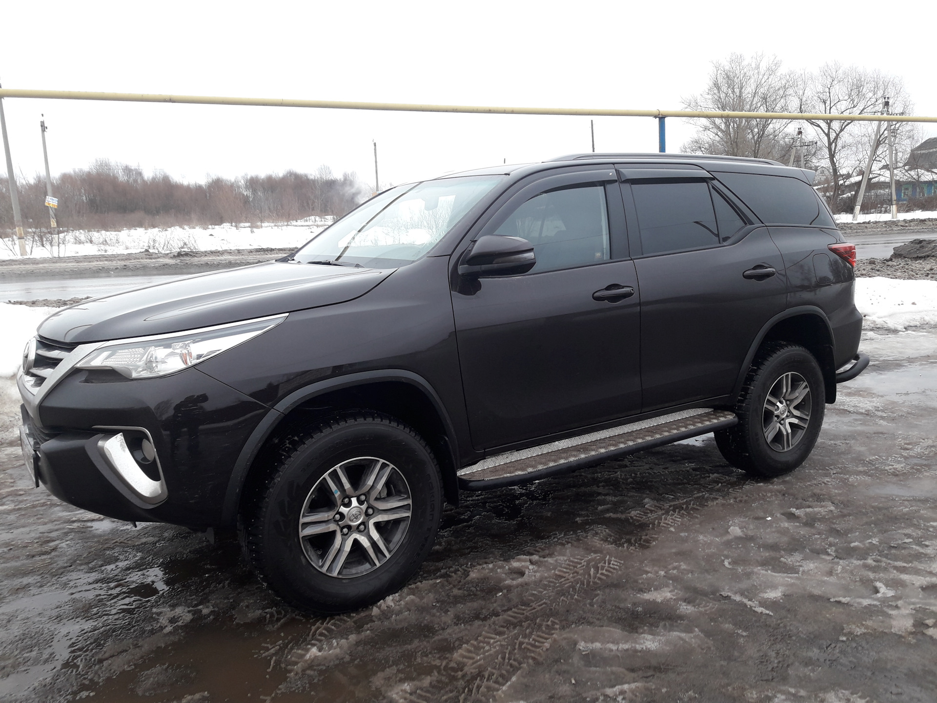

Как и обещал ранее отписываюсь по установке проставок от Полимер-Новосибирск. Приобрел на перед проставки 20мм на зад 40мм. Сегодня провели установку. Машина поднялась на 4 см. Это оказывается немало))) Визуально очень заметно. Заодно смазали сход-развальные болты. Установка прошла не без танцев с бубнами. Во-первых, удлиненные шпильки на перед Полимер делает на 0.5 мм шире в месте посадки в гнездо стойки, поэтому устанавливали под прессом, встали без проблем. Во-вторых, на что ушло больше всего времени, тяжело устанавливались проставки под аммортизаторы задние. Там тяжело попасть в резьбу, но это детали. В общем за 3,5 часа все было установлено. Соответственно сразу на сход-развал. Поездки по городу минусов не выявили. Тут коллега снял недавно такие проставки, его не устроило. Эту запись можно найти. Я пока негатива не выявил. Запись будет дополнена после некоторой эксплуатации.
P.S.
1. Покатался сегодня по городу и по парковкам подземным и наземным. Результат, как и следовало ожидать… Колеса на спусках в поворотах (265/70 r17) перестали цеплять арку. Этого эффекта от лифта требовал прежде всего. Так что если ставить колеса такого размера в идеале надо чуть лифтовать.
Повторюсь негативных ощущений от лифта в езде, таких как валкость повышенная, раскачка и т.д. не установлено. Езда- город, скорость 30-80 км/ч, естественно маневры, повороты, развороты, коллейность на асфальте, выбоины и т.д.
