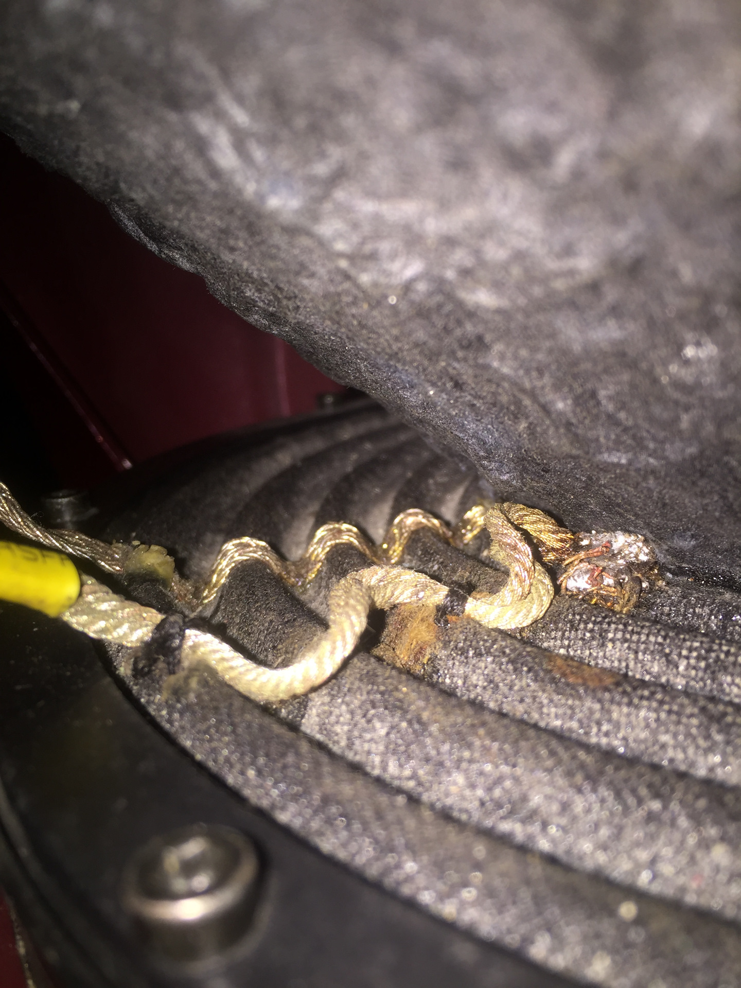

Что же произошло? Унаследованный от в1 косяк подводящих проявился. Но, самое интересное, что проявился он одновременно с расслоением диффузора возле клеевого шва верхней шайбы. Шайба начала частично отрываться со слоем бумаги дифа. Заметили только когда саб перестал играть. Достали — подводящие перегоревшие на обеих катушках и на обеих катушках плюсовые в одном и том же месте. Хотя возле одной катушки шайба была еще приклеена нормально.

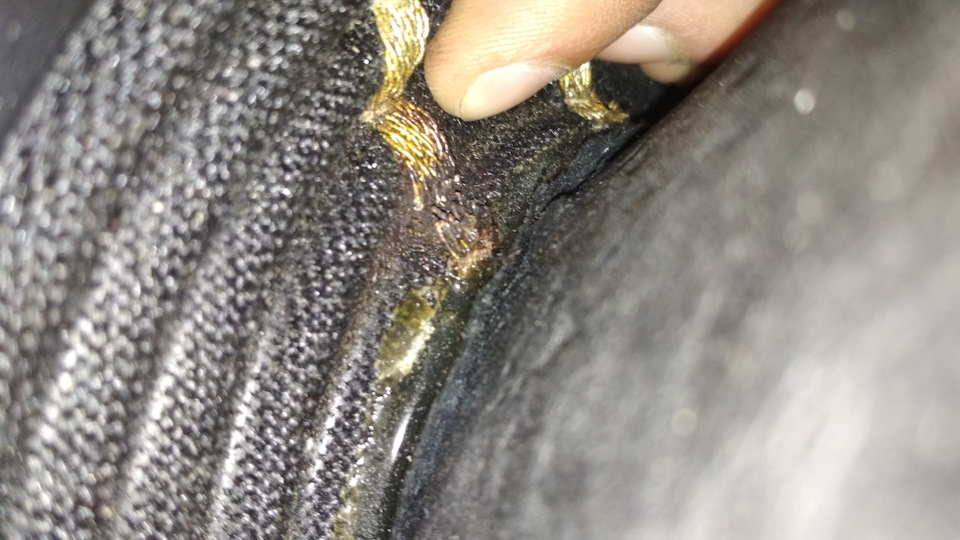

Отдали местному "мастеру", чтоб его… Договорились о ЗАМЕНЕ подводящих. В итоге почему-то были оставлены и перепаяны заводские подводящие, в следствие чего уменьшилась их длина, в следствие чего пришлось их частично расшить из шайб. Владелец забирал саб из ремонта без меня, поэтому такое "качество" работы не было замечено в виду доверия данному человеку (он уже делал мне смещение мотора на аватаре и сделал хорошо). Ну да ладно, вкрутили саб и в этот момент владелец продал ГУ, что и привело к неразберихе. Новое ГУ ехало неделю, потом владелец ехал за этим ГУ неделю, потом искали проблему, почему саб не работает, заменили межблоки, проверили усилитель и в последнюю очередь только решили выкрутить саб. А там что? А там те же яйца, только в профиль. Укороченные подводящие, что логично, опять оборвало по пайке. Созвонились с "мастером", объяснили ситуацию, отвезли на диагностику, ждали пока он его посмотрит, в итоге он вновь выставил ценник, но уже только за компоненты, без работы (переделать пообещал типо по гарантии), ладно, он заказал подводящие, ждали, ждали пока он его сделает, приехали забирать и увидели вот такую залипуху!
Сделано просто по-свински, подводящие короткие (хотя оплачено было 32см подводящих на общую сумму в 1600р! (можно было два пакета шайб с уже вшитыми подводами взять за эти деньги)). Подводы не вшиты в шайбу, как обсуждалось, а к дифу приклеены вообще на момент…
Я сразу объяснил владельцу, что это — наконечник полового члена. Но так как в сумме ремонт занял уже почти два месяца, было решено саб забрать в таком виде. И вот спустя пару недель мне приходит от него сообщение о том, что саб резко стал как-то тише играть. Я понимал, что подводящим швах и нужна замена, лучше с шайбой и явно у другого мастера. Сняли. Уже дома при свете я осмотрел саб и понял, что подводящие целые, обрыв где-то глубже, под шайбами, шайбы все в радиальных трещинах, шайбы оторваны от каркаса, верхний шов отошел вместе с кусками дифа кое-где, а в вентиляционном дупле — виточки. Не понимаю пока как они туда попали (саб мне было запрещено разбирать), но я вытащил их часть пальцем, цвет все еще темно черный, запаха гари НЕТ, подозреваю, что катушку просто молотило об керн, да еще и по верхним виткам терло оторванными шайбами.
Вывод: сабвуфер труп. За 10тр он отработал меньше 5 месяцев, потребовав ремонта еще на 3тр.

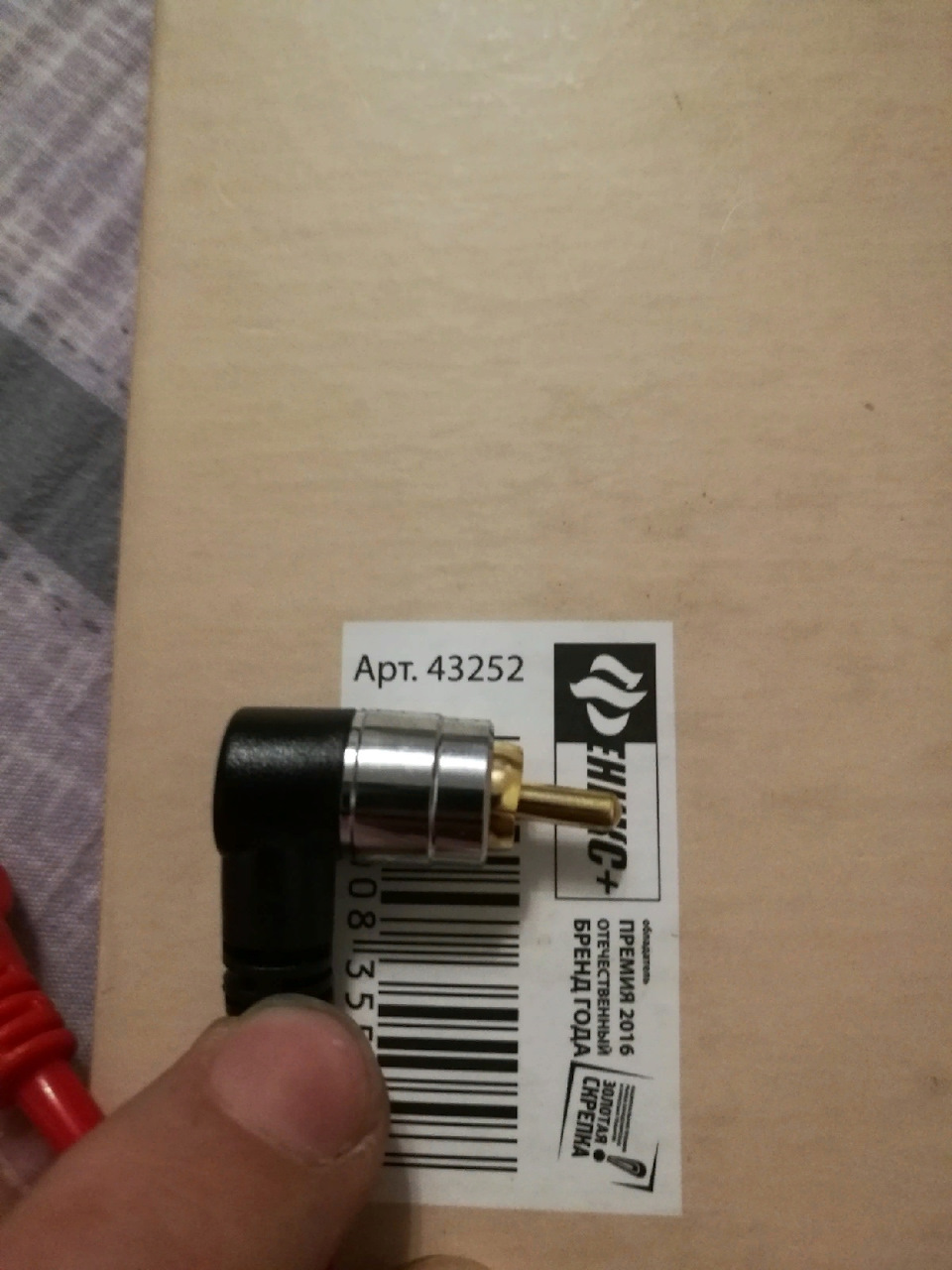

Межблок пт5м — приезжают 1 через 1 кривые, половина — вполне нормальные, половина какие-то кривые, разной длины, криво закрученные железячки, кривые разъемы, работают хорошо, но за их цену не хочется получать кривые наконечники еще и с разницей по длине в сантиметр. Повреждения упаковки при этом нет.

Спустя 8 месяцев стоит добавить, что на ремонте у меня побывало еще два патриота (12 и 15) с абсолютно такими же проблемами — отрыв швов и отгар подводящих. Один из этих сабов был от человека, у которого 4 патриота и три из них ремонтные по тем же причинам. Перебранный мной саб, о котором шла речь в посте жив в тех же условиях.
Decibel 18 новый забирал из офиса — сдох через 2 часа от Decibel 1.2500.
Ultimatum 15 сейчас стоит, до меня у него отрывало колпак, все родное. Ездил, горя не знал всего-то от Machete M2000D, так на днях подвод 1в1 как тут на фото разнесло.
Сделал сам так из подвода Sv3.
Значит скоро и на второй стороне так же отгорит. Осторожнее, пожароопасная фигня, страшно)
Ну на патрике шайбе кирдык скорее всего после ремонта подводящих, сокрее всего надорвали клевой шов и далее все вытекающие.
Немного не точно. Я описал, что на ремонт первый раз сдавался саб с уже оторванным клеевым швом, точнее с расслоенным дифом, мастера просили проклеить надрыв шва и усилить, он не сделал, владелец не обратил внимание, а вот отсюда уже все вытекающие, верхнюю шайбу оторвало, ход стал еще больше, нижняя последовала за ней сразу :) "мастер" к подводящим подпаивался какими-то кусками проволоки к родным выводам и уже потом подводящие, не знаю зачем, правда, но шайбы при этом не зацепил. Но даже если б шов и хорошо проклеили, в местах, где были прошиты подводящие, уже были заметные трещины. Если что есть пост по восстановлению патрика, до сих пор работает, шайбы от ФХ чувствуют себя превосходно.
