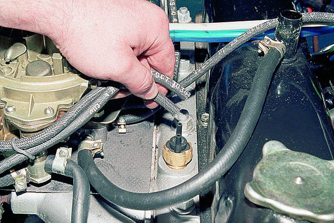

так-же конкретно в моем случае, нет датчика "перегрева охлаждающей жидкости" . кто в теме какой там стоит, отпишитесь в коммах. загорающаяся лампочка в приборе, более информатива невзрачной стрелочки в углу.
этот датчик должен стоять в "танчике", в патрубке отбора ож для печки в ГБЦ у 4 цилиндра.

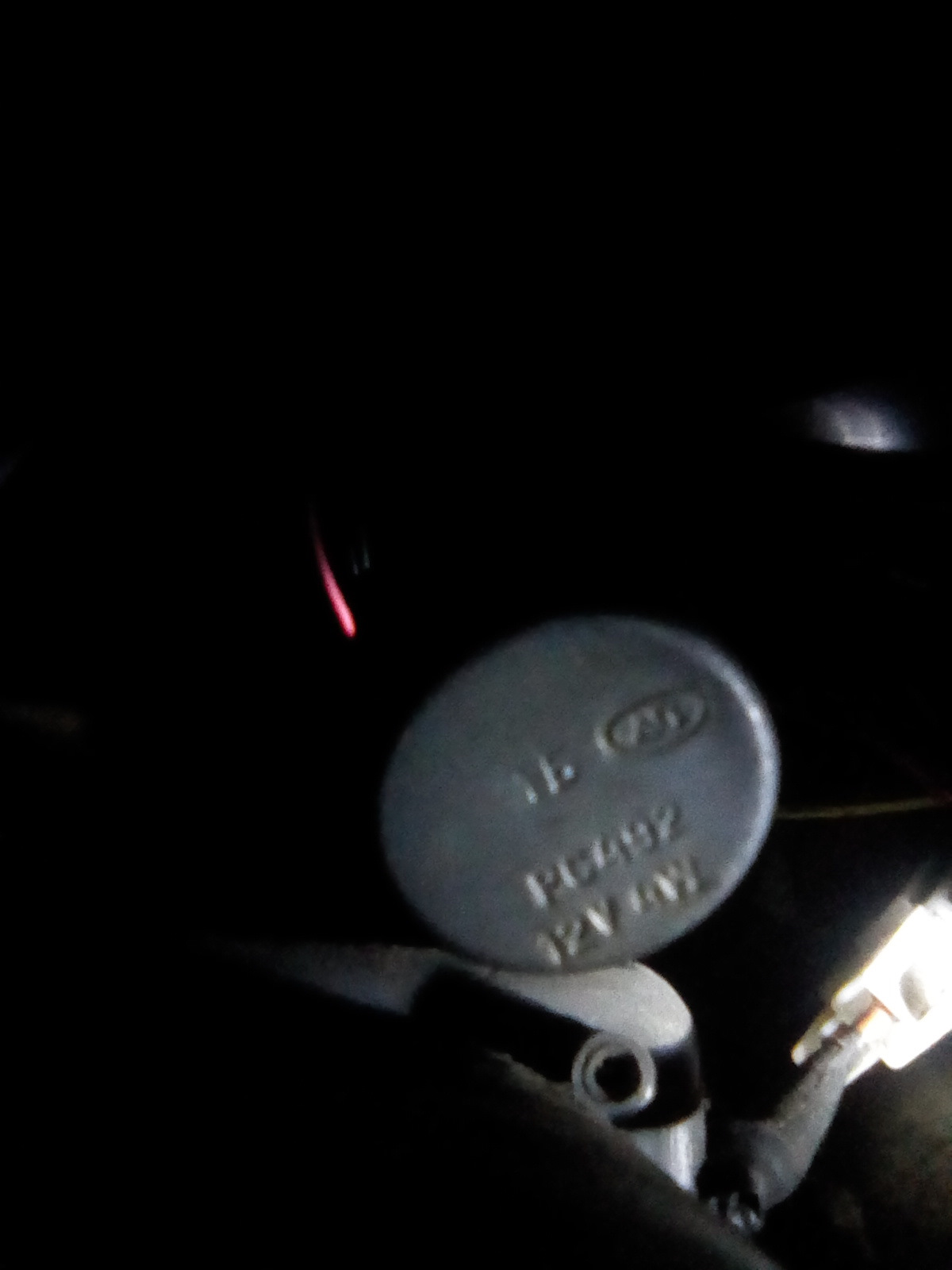

так-же при детальном исследовании схемы, обнаружилось что для ручника применялся реле-прерыватель, подскажите какой.

www.drive2.ru/l/5225005/ реле-прерыватель, а по поводу датчика перегрева, там, по моему, стоит такое же реле, как на радиаторе, только большей, рассчетной, температуры. Но, как по мне, так лучше запихнуть поплавок с контактами, в расширительный бачок, для контроля уровня ОЖ. ;-)
у меня какое-то квадратное стояло, ну как минимум колодка под реле не стандартная. если это конечно под реле) ) сижу и думаю, надо ли оно мне?)))
с уровнем ож — проблема не столь страшная, как например заклинивший термостат, сломанная помпа или еще что-то. наверное надо прикрутить как-то датчик вентилятора на 92 градуса (вроде был у меня такой почти новый)
У меня обычный датчик температуры стоит. Менял его, т.к барахлил, по размеру один в один жигулевский. На сколько /° не помню. А с него провод идет на лампочку. Цена соответственно ниже газелевского.
жигулевский — который в радиаторе стоит?!
Нет, в радиаторе стоит на включение эл.вентилятора, 2 контактный. А этот стоит на блоке.
Надо глянуть. Я даже не знаю где оно стоит, оно всегда было и я как то не заморачивался.
если то что я думаю, то под приборкой правее.
Ок, вечерком гляну.
LilDances

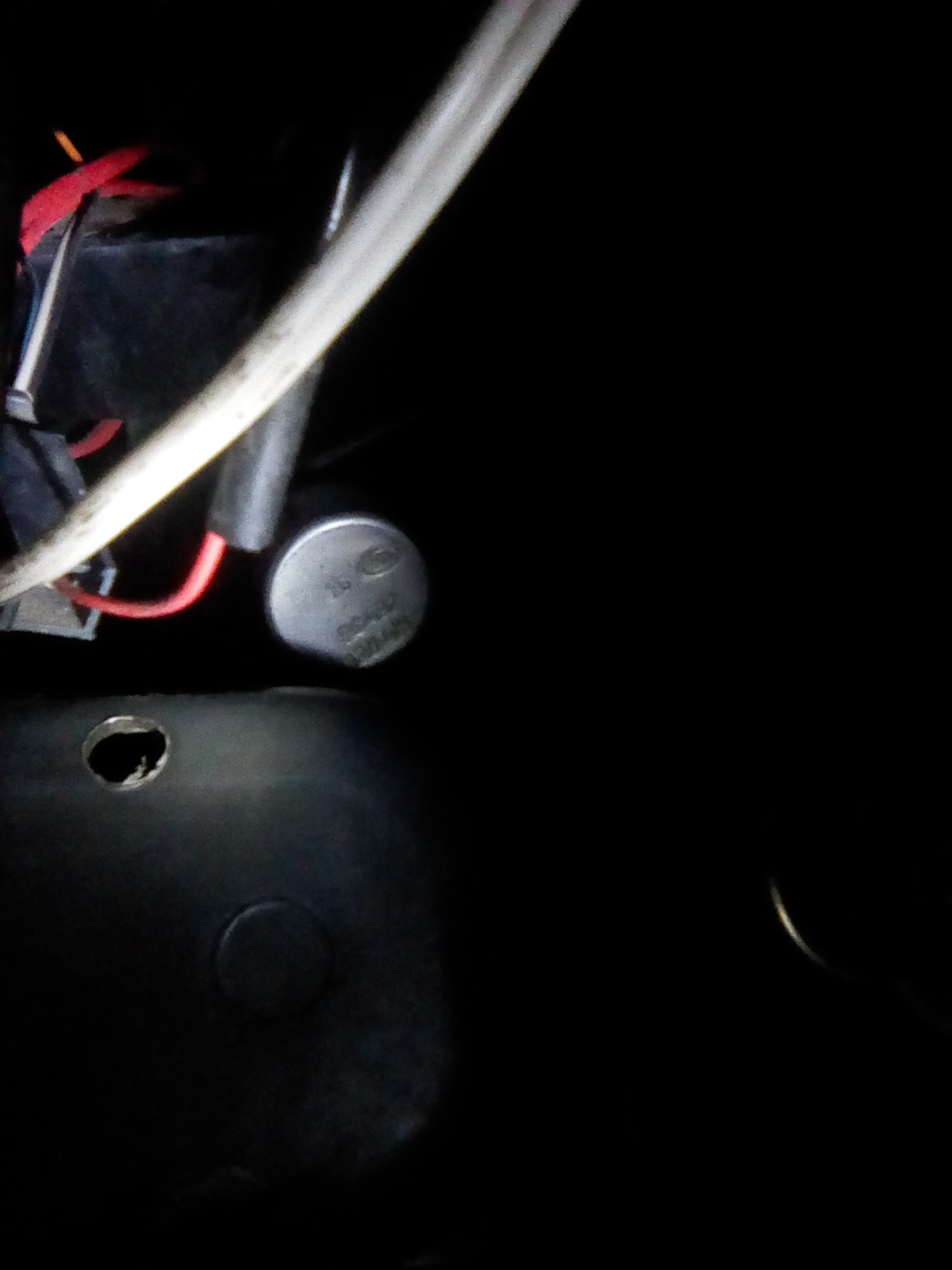

Ты был прав. Прямо под приборкой, с правой стороны. Но у меня вот такое.
завтра сфоткаю какой разьем у меня под наверное такое реле.
