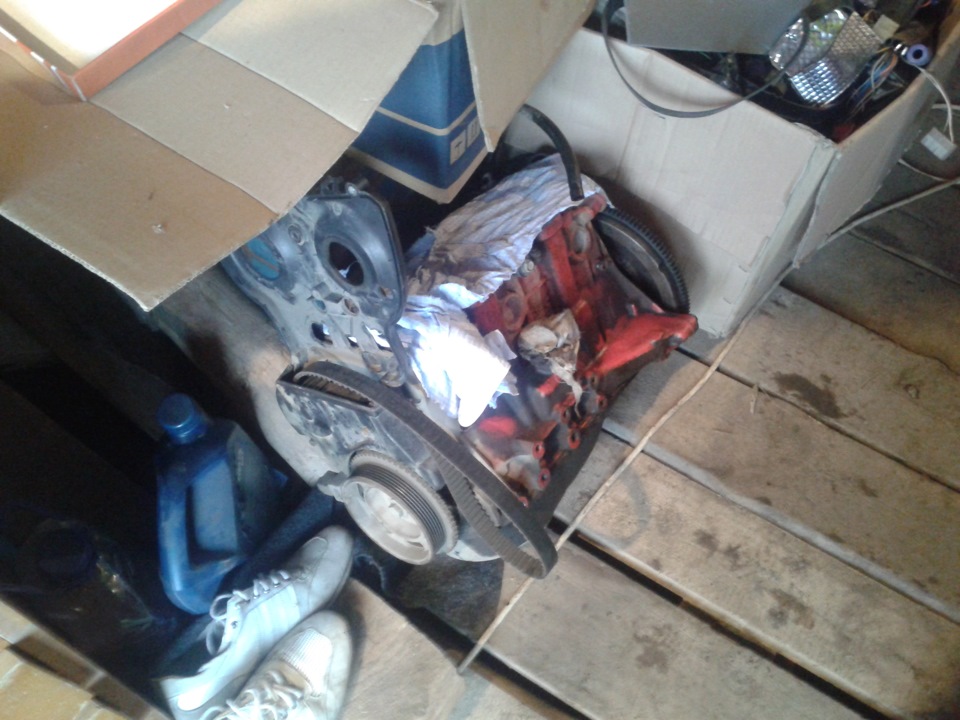

В загашнике лежал еще один мотор — 21126. ГБЦ с него и так запиливалась долгими летними вечерами, а низ просто ждал своего часа:
И ведь сцука дождался! Как раз запил ГБЦ закончился, и было принято решение собрать блок на комплектующих СТИ с конфигурацией 84/129/82,5 — в простонародье 1,8. Мотор, который Супер-Пупер Авто ставит на приоры на заказ.

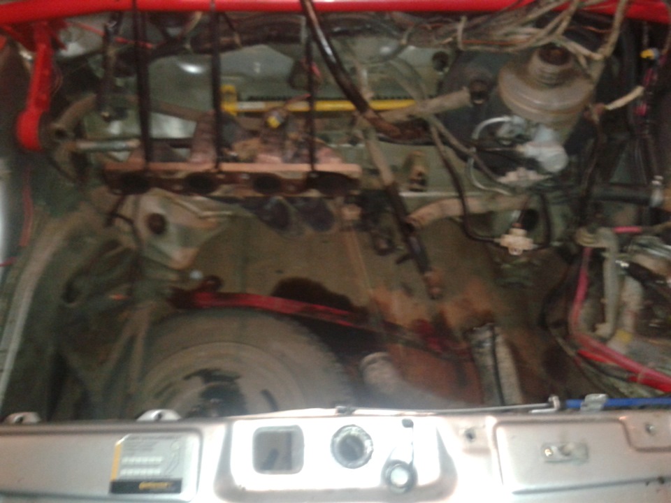

Но я это сделал…в одного, без ямы и подъемника, при помощи трех домкратов и одного лома. За четыре часа подкапотное пространство обрело вот такой вот вид:
Через полтора месяца это уже выглядело вот так:
и на исходе второго месяца уже обрело окончательный вид:
