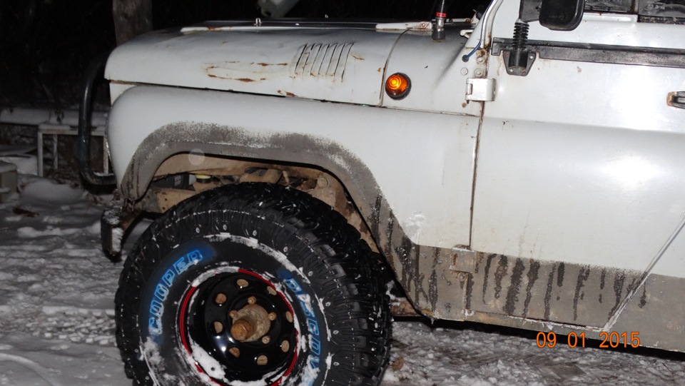

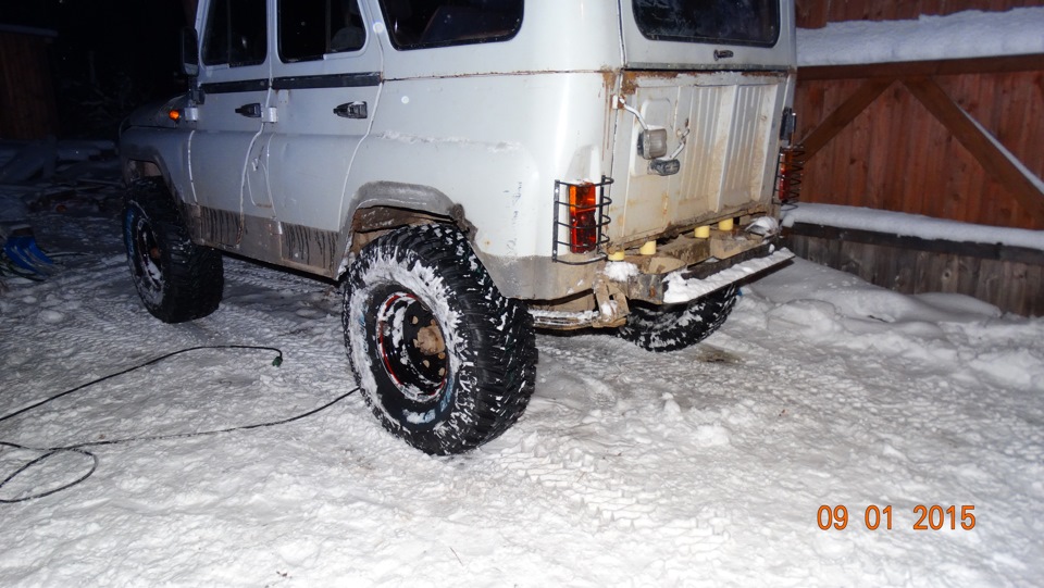

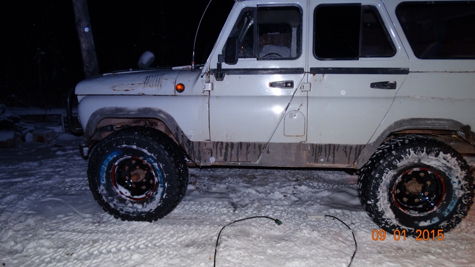

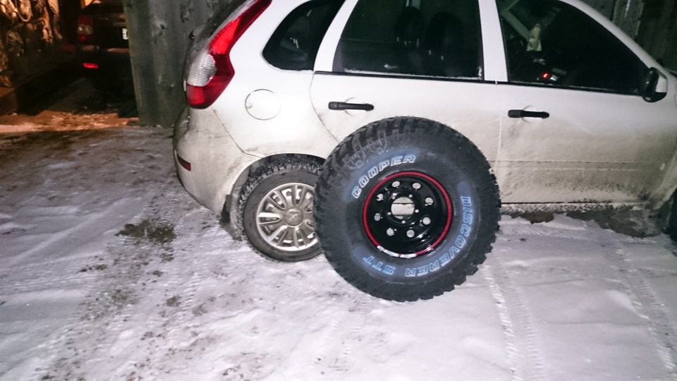

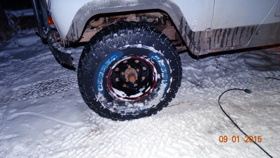

Вот сбылась очередная мечта!) идиота)) 35+12.5+R15
Прошу рекомендации по вылету диска я предполагаю что -19

я себе диски на -25 брал.+лифт кузова 50 мм.+ арки вырезал. И то при экстремальном раскарячивании цепляли за арки. Пришлось ещё серьги газелевские добавлять. Теперь на цепляют. www.drive2.ru/l/491680/ а цена и впрямь удивительно низкая)))
Может кому интересно могу предложить старые колеса гудричи км 235+75R15

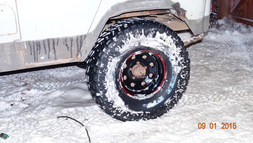

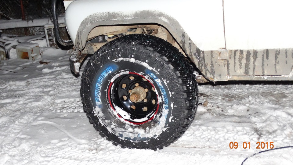

Кстати минус 19 мало под эту резину при вывороте колеса до упора цепляет о рычаг моста кто что посоветует как выйти из положения? проставки ставить или другие диски ставить!
У меня вообще диски +3, цепляет иногда за рессору переднюю при сильном вывороте.
я теперь проставки проточил на 20 мм и все за.ебись ни че ни где ни цепляет))
У родных дисков вынос +40. Так что лучше -19, ступицам лучше будет
Спасибо за совет я такие и взял

Я думаю что для устоичивости лучше будет -44
Для устойчивости да! а как для ступиц?
А для ступиц писец
