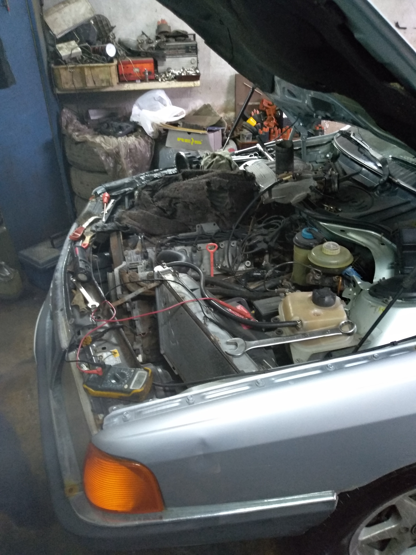

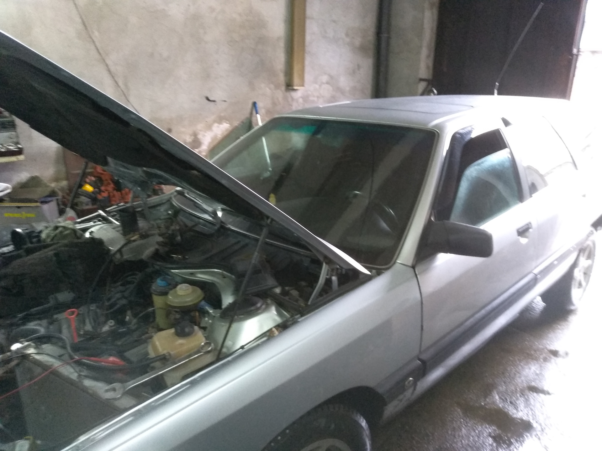

Всех приветствую! Решил свозить автомобиль на диагностику двигателя с последующей заменой всего что там требует замены. Под капотом сидит механический KE-джетроник, поэтому записался на прием к небезизвесному Александру на Борзова. Очередь к нему действительно на несколько дней вперёд, поэтому звонить и записываться нужно заранее! Дело свое знает, за 1,5 часа проверено под капотом было все что можно, почищены форсунки, все подсосы воздуха устранены, заменен ДТОЖ, ТФ, настроен впрыск, зажигание, проверен топливный насос, свечи. После всех манипуляций уехал домой на "другой" машине — авто прибавило в динамике, троение на холодную прошло, обороты не плавают, провалы в оборотах прошли. Так что всем рекомендую!

Человек занимается с середины 90х ремонтом двигателей с механическим впрыском. Один из лучших специалистов в Калининграде. У меня 2,5 работа вышла и 3 запчасти.
