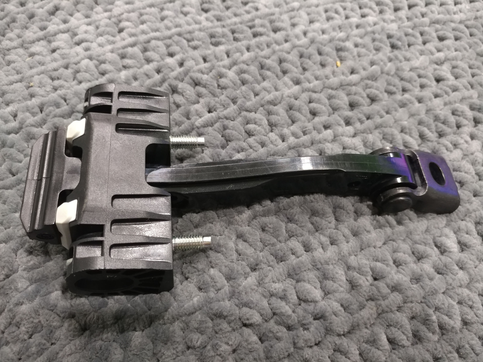

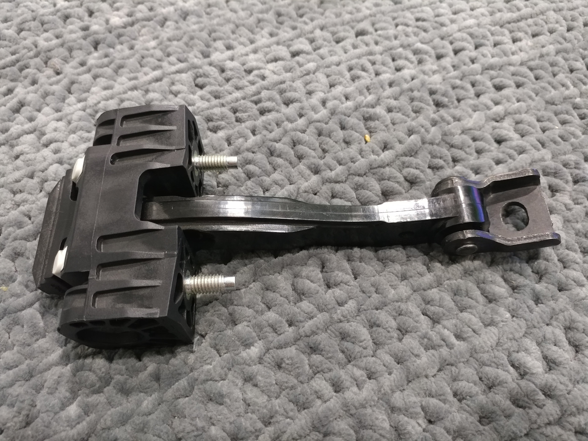

Купил вот это: Lada 21920620608200
ограничитель открывания двери lada largus задней.
Две штуки.

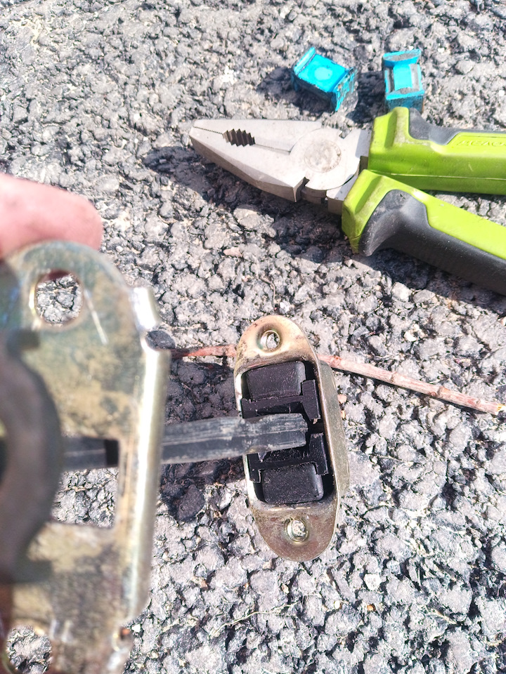

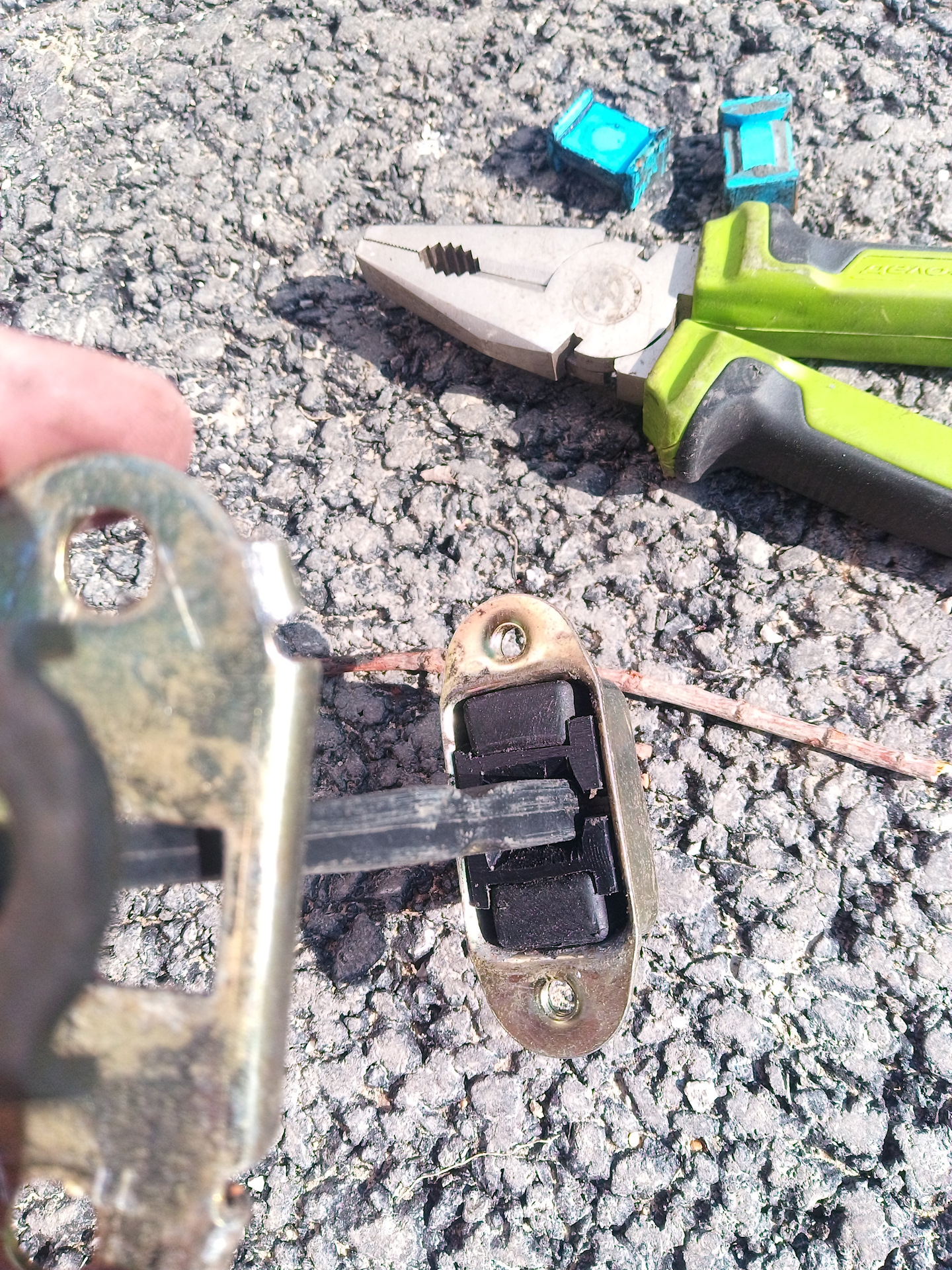

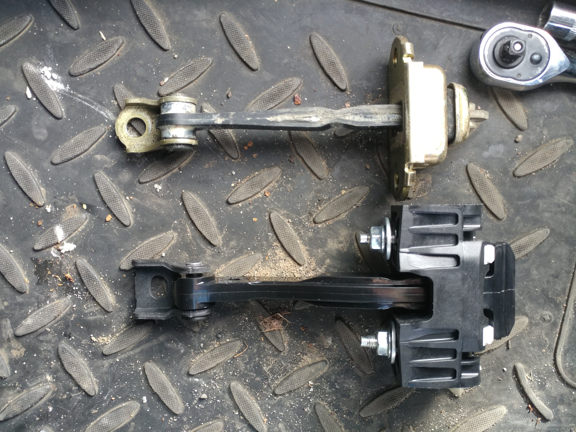

Вот сравнение родного и ладовского ограничителей:

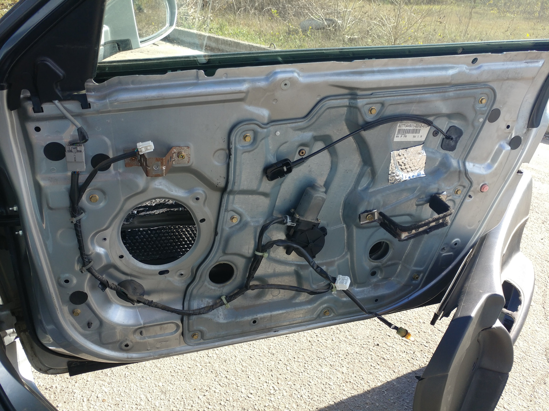

Чтобы снять ограничители — придётся снять обшивку двери и динамик.

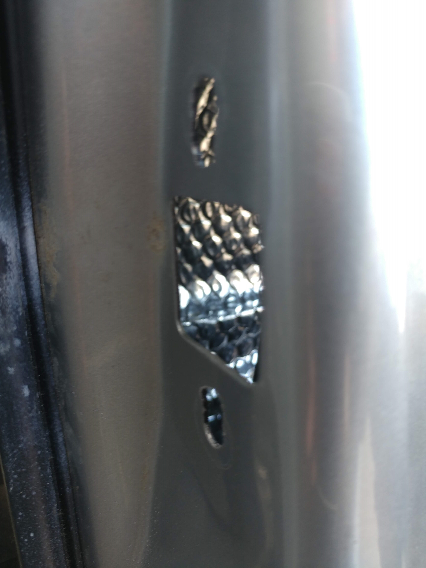

Для установки нового потребуется некоторая доработка родных отверстий для ограничителя напильником:
Примерно так. По месту виднее. Работал набором надфилей. Если честно, фигово ими работать… Но под руками больше ничего не было.

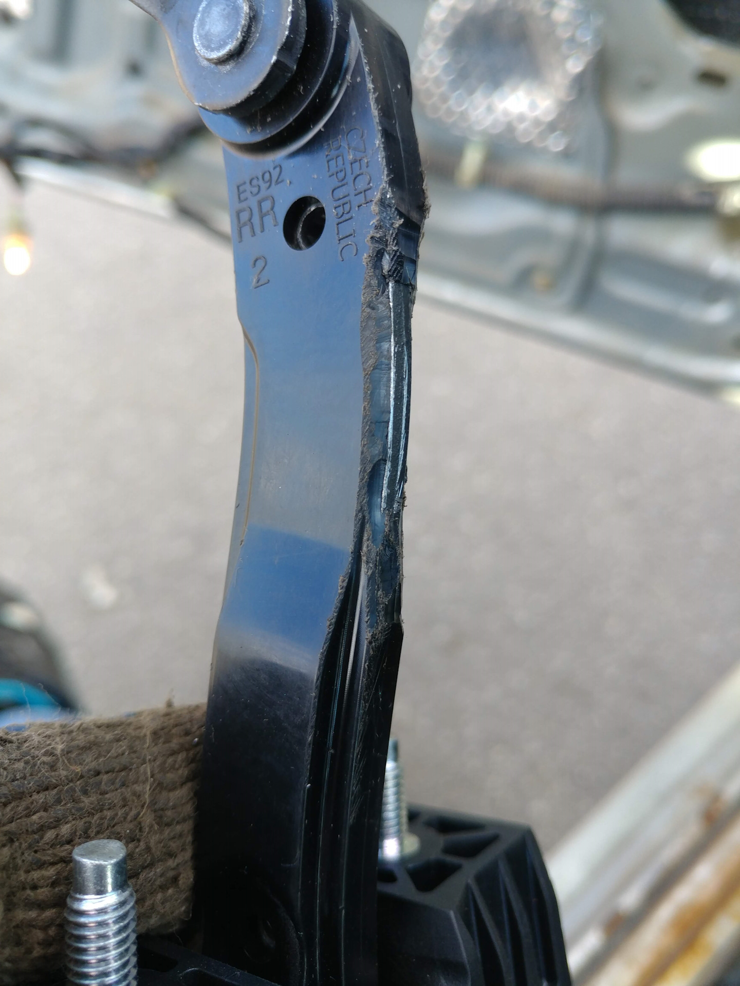

Опять же, как указано в инструкции, нужно слегка доработать и сами ладовские ограничители:
Резал ножом канцелярским. После установки ограничителей этого варварства не видно. Всё с внутренней стороны.

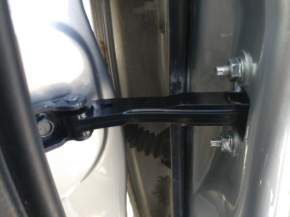

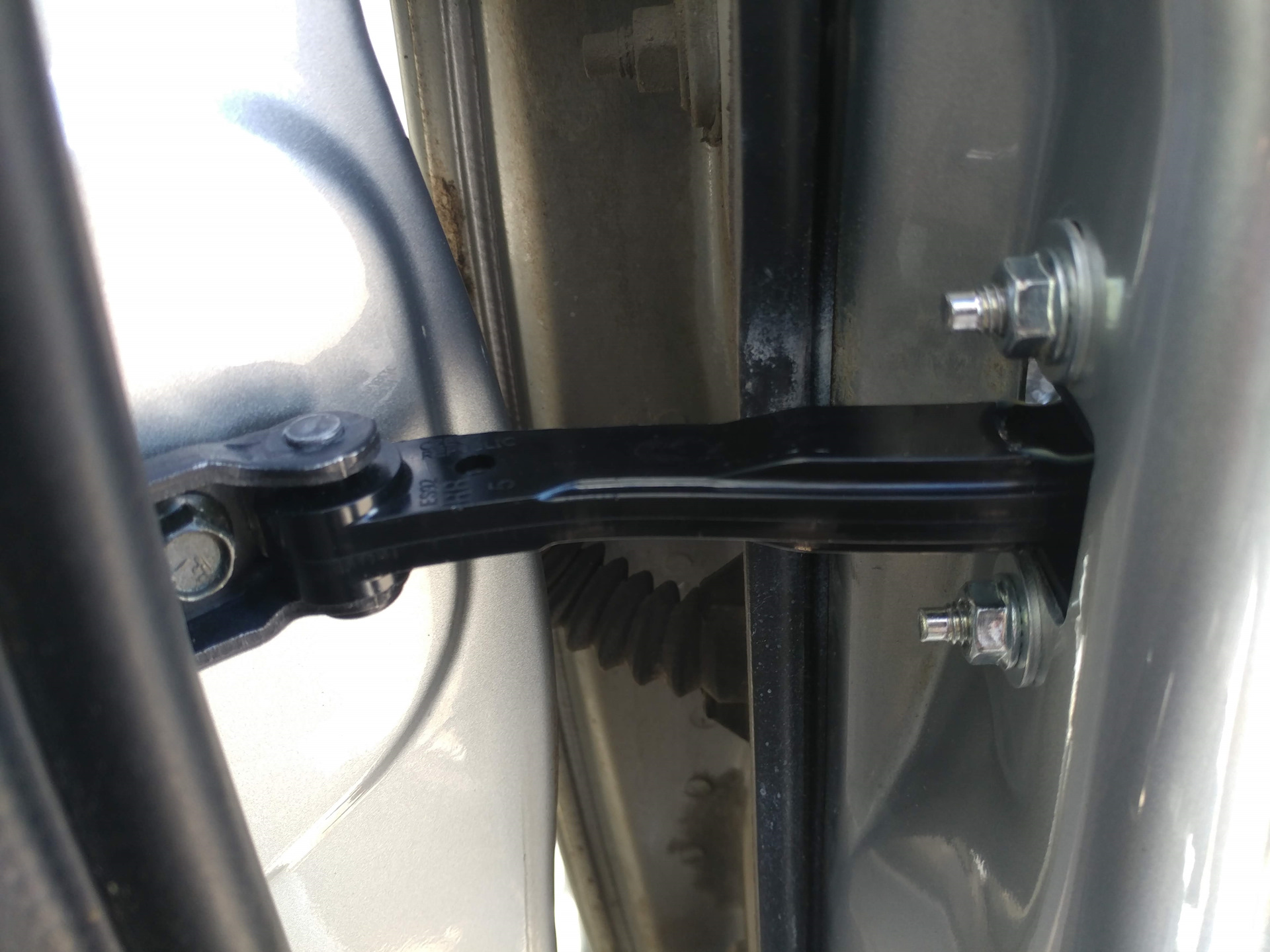

В установленном виде выглядит так:
Вполне даже симпатично.
