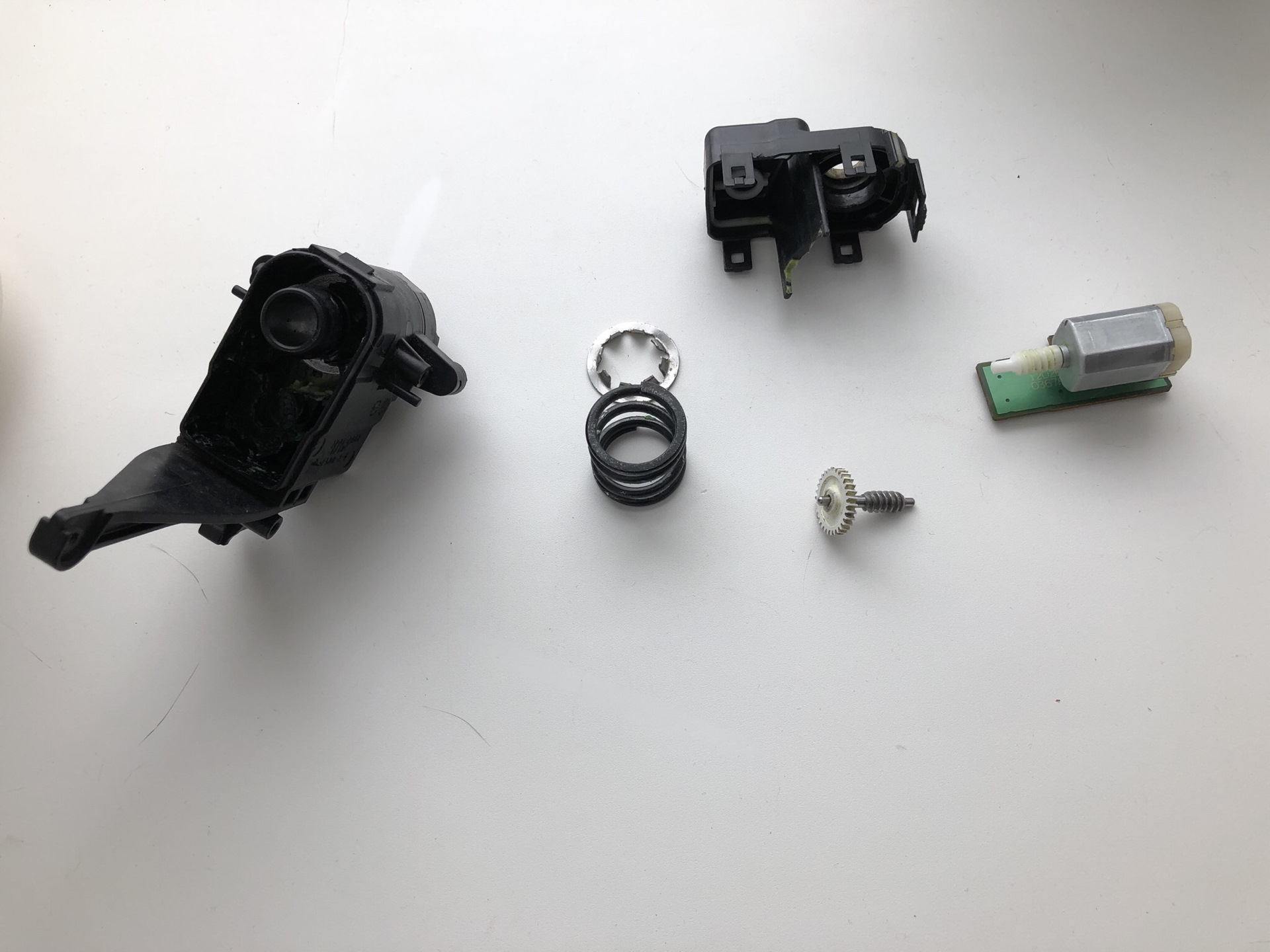

Левое зеркало заднего вида стало плохо складываться, с запозданием и небольшим шумом.
Приобрёл ремкомплект складывания зеркал KDY0-69-15Z и установил. Инструкций и описаний на эту тему много, поэтому не расписываю всю процедуру замены. Сложного ничего нет, не спеша справился за час.

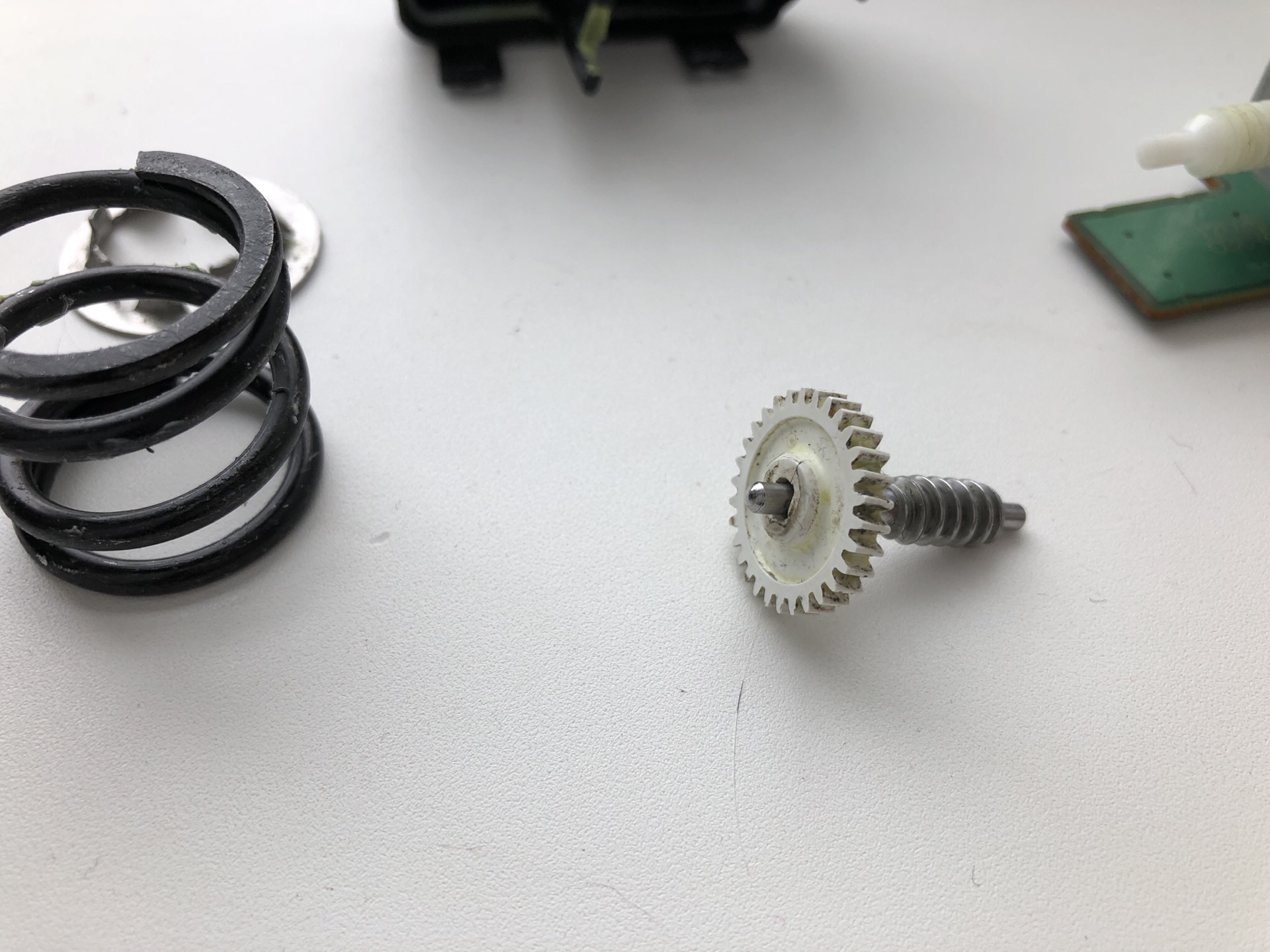

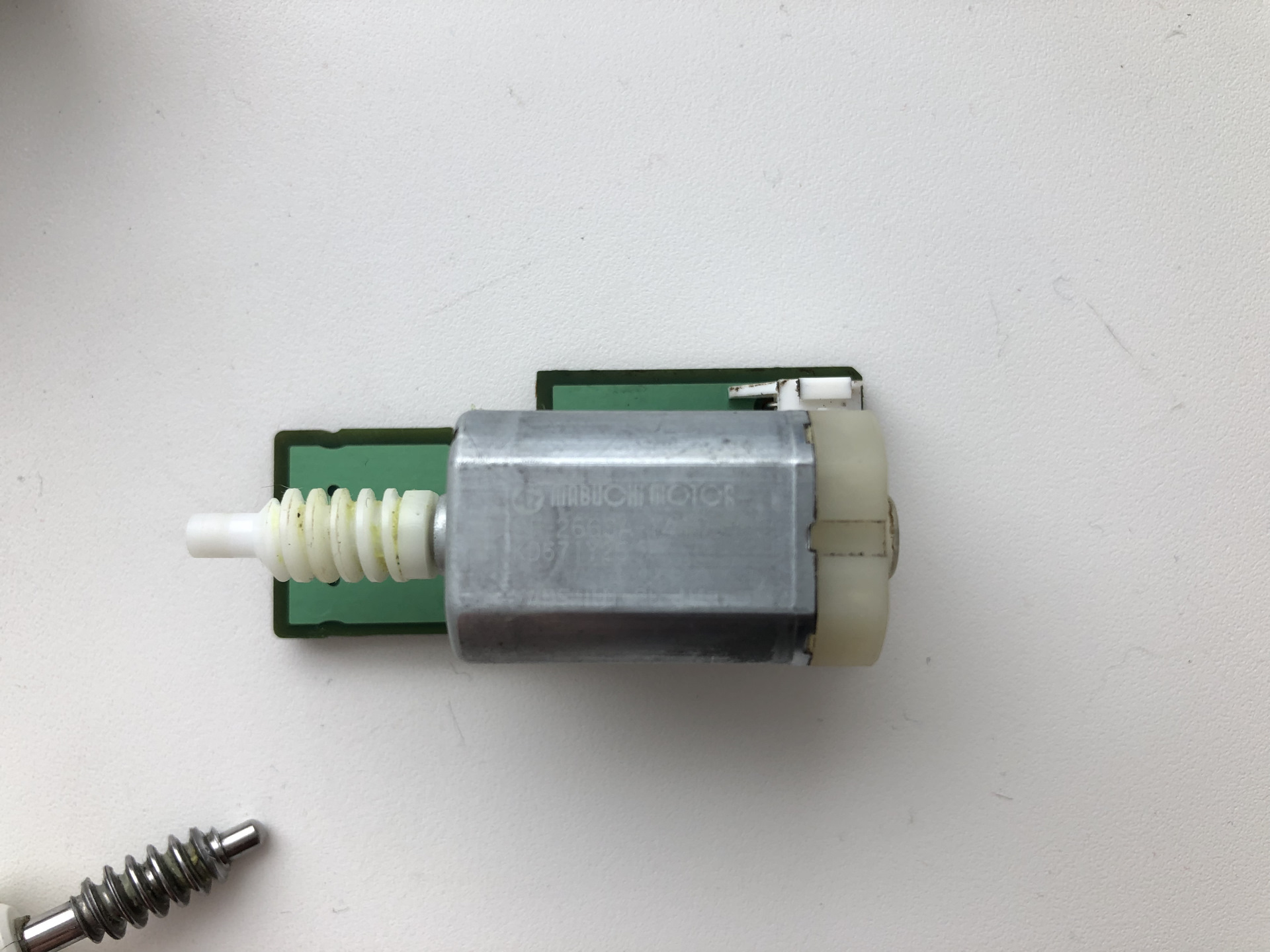

А вот старый привод разобрал, интересно же в чем там дело. А дело всё в пластмассовой шестеренке, она треснула и проворачивается на валу. Такие шестерни есть на алиэкспресс
s.click.aliexpress.com/e/boY0TG06.
Меняется тоже просто, главное пометить нижнюю поворотную часть, чтобы так же собрать. Пружина крепкая, держится только металической шайбой, отверткой снимается.
Вообщем закажу шестерню и дополню.

Я так понял ты решил поменять сразу моторчик?
Не, моторчик рабочий, только шестерню.
Я имел ввиду целиком привод))) У тебя же написано, что ты привод приобрёл…
Привод я другой поставил. Это так, на запас.
