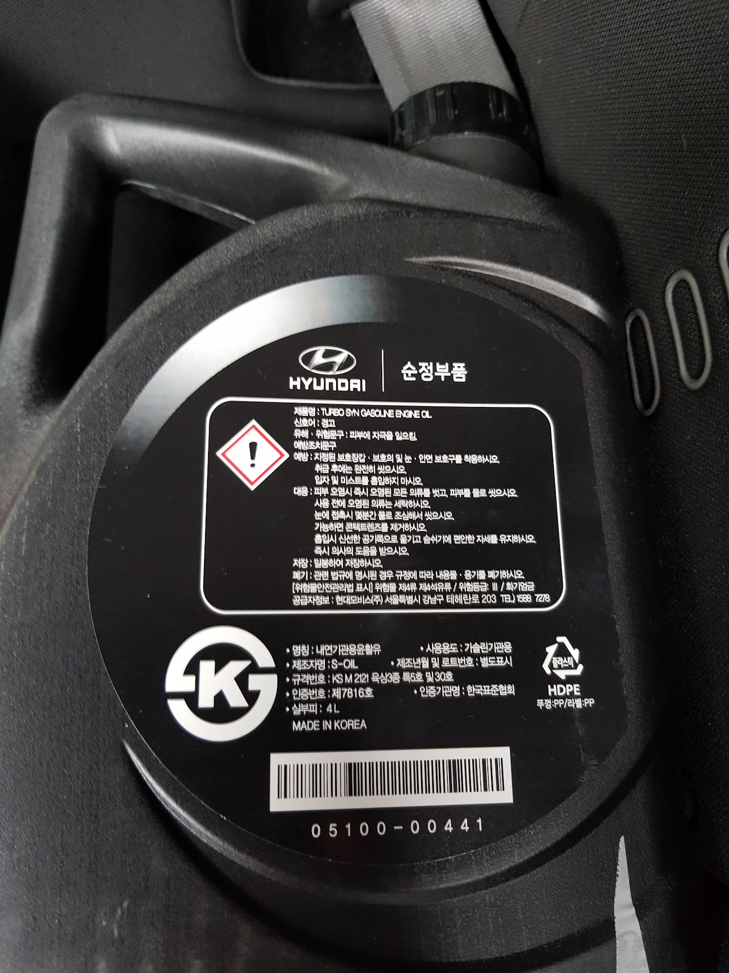

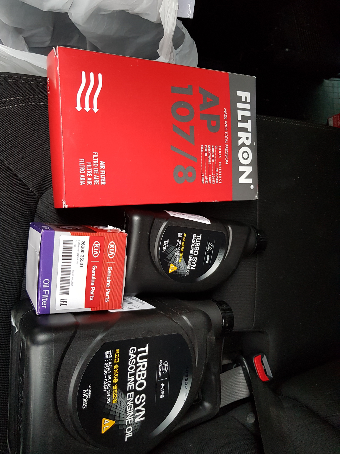

Самое первое пошло под замену это моторное масло оригинал Hyundai/Kia Turbo Syn Gasoline Engine Oil ( производства s-oil).
Артикул на 4-х литровую канистру:0510000441</b> (2184 рубля).
Артикул на литровую канистру:0510000141 (535 рублей).
Масляный фильтр оригинал Hyundai/Kia: 2630035531 (466 рублей).
Фильтр воздушный Filtron: AP1078 (331 рубль).
Как оказалось что поддон у меня на 6 литров и масла ушло тоже ровно 6.

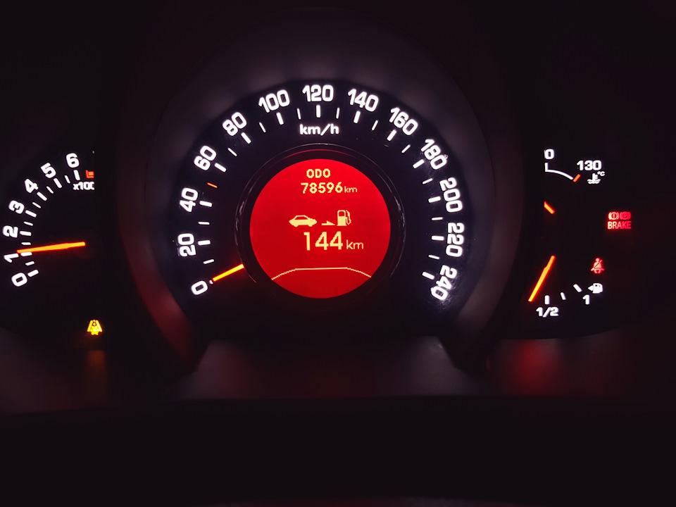

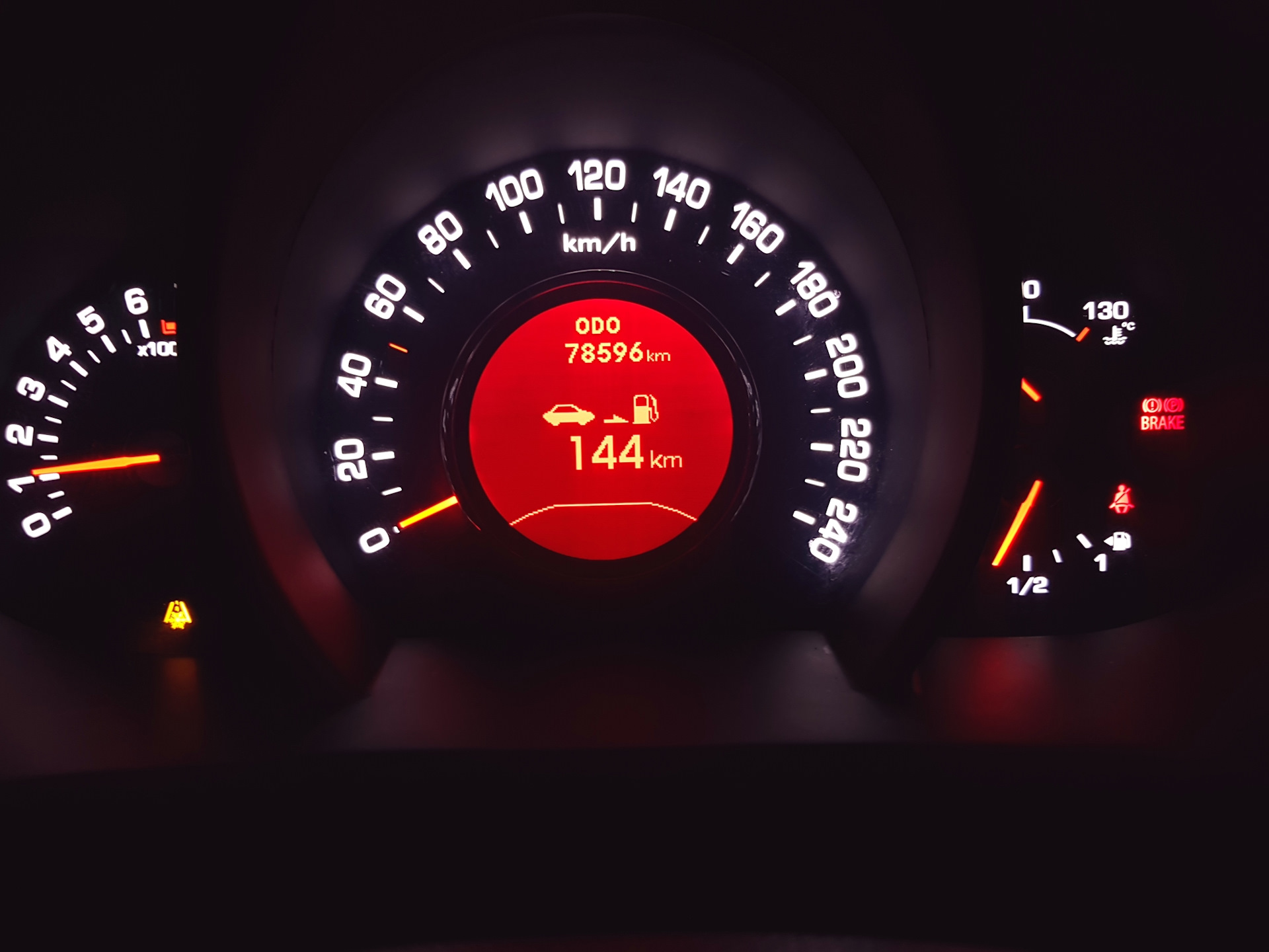

Пробег на момент замены масла 78596 км.</i>
Запчасти на фото: 0510000441
