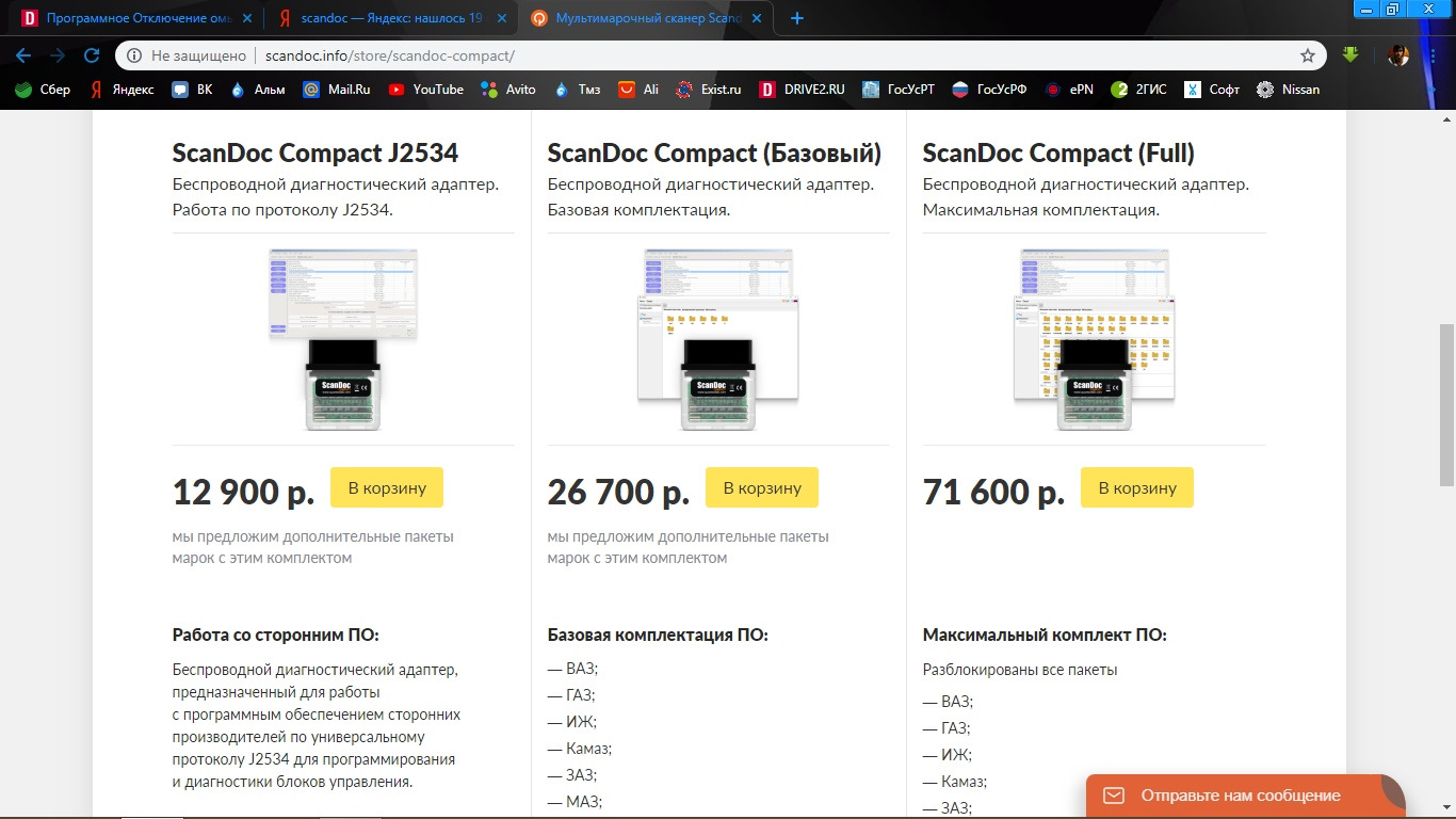

Программно отключил омыватель фар, который срабатывал при первом включении омывателя лобового стекла и далее при каждом пятом. Теперь омыватель фар работает только с кнопки, что существенно экономит жидкость. И никакого колхоза. Странно, что знакомые диагносты с Диллера Ниссан ничего не знают об этом и не умеют делать соответственно.

Заинтртговали будь здоров! вы бы подробнее описали процесс, или видео в ютуб запилить, многие были бы вам весьма благодарны!
Для этого нужен сканер мудьтимарочный
у вас какой?
GermanCVT
У меня ещё первый который с резъемами. Соозмерим вёрст full
Что за scandoc такой и какой уабель нужен к нему?

Подробности в студию!
поподробнее пожалуйста, что за сканер и т.п. =)
Nissan consult ?
Scandoc
спасибо =)
GermanCVT
Scandoc
Спасибо.
Как и чем можно сделать?
Scandoc
Тоже хотел отключить, дилеры не в курсе, говорят не вмешиваются в конструкцию авто. ))))
Дилер вообще куда нибудь вмешивается?))))
Я им говорю кнопка есть, будет работать от нее, а они какая кнопка?! )))))
Как ты это сделал?!
Сканером в настройках Авто
Что за сканер? подскажи!
предполагаю что Nissan consult.
Scandoc
Vaso1987
Scandoc
