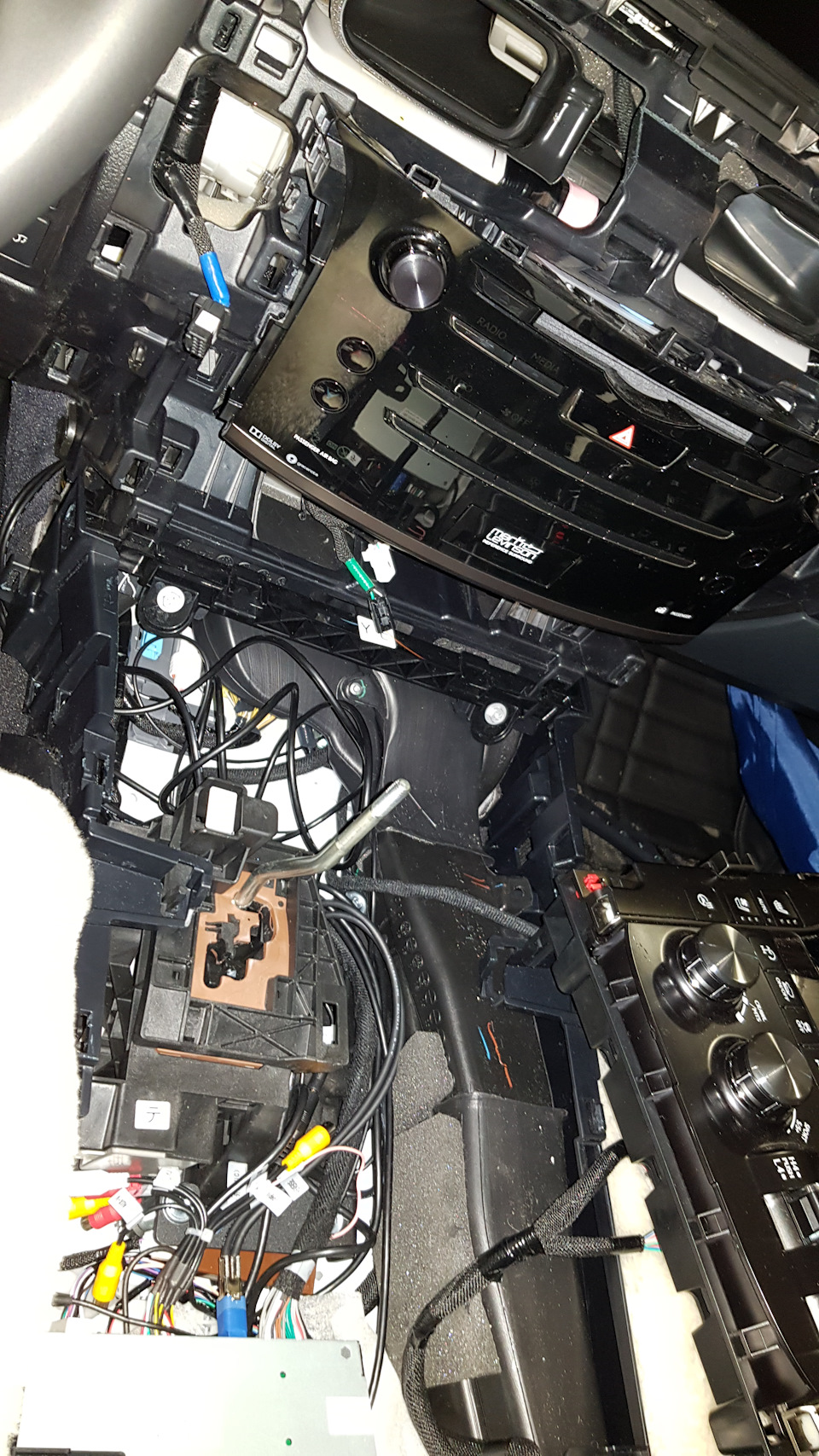

1. Беспроводная штатная зарядка телефона.
Очень удобная вещь! Быстро заряжает телефон пока едешь. Очень нравилась эта функция на Крузаке.
В дизельном Лексусе этой функции штатно нет, но можно докупить нижний блок к отсеку зарядки новый или с б/у, не суть и за 15-20 минут перекрутить его. Штеккер штатно имеется и все работает после подключения.
Вроде все удачно и супер, НО мой телефон S8+ туда не влезает. Т.е. влезает наполовину, но не заряжается. Отсек с середины идет на заужение зачем-то?
То ли японцы при проектировании Лексуса в 2013-2015 годах не знали, что телефоны станут лопатообразными, то ли в Японии маленькие люди и маленькие телефоны, не знаю, но вот поставил блок зарядки и он не использовался.
Стал думать. Разобрал его и понял, что можно безболезненно вырезать в пластике с обеих сторон это заужение, что и было сделано.
После этого все проверил, собрал обратно, подключил и телефон отлично стал заряжаться! Ура!
Минус только, что система не пишит как у нового Таурега или Q8 когда выключаешь питание и уходишь, оставив телефон в отсеке зарядки.
Ну это для рестайлинга оставят, видимо.
2. Рядом с зарядкой телефона в этом отсеке находятся два разъема USB. Это хорошо, что два, но при воткнутой флешке или шнурке iPod торчат провода через все панели и не эстетично. Крышка отсека при этом уже не закрывается.
У многих машин usb-разъемы размещаются в подлокотнике. Туда же решил перенести их и я.
Для этого купил удлиннитель usb на 2 гнезда, просверлил в стенке подлокотника дыру на 28 мм и готово!
Подсоединил iPod. Все работает. И не на глазах.

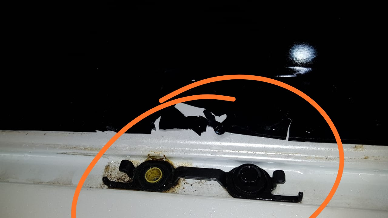

3. Накосячили мне ребята-винильщики очень сильно с закатыванием крыши. Испортили рейлинги, перегрев феном краску и заглушки, пытаясь рейлинги снять.
При этом ничего не сказали и заклеили все винилом, чтобы я не увидел.
Но увидел и попросил переделать крышу, потому что пленка стала отходить. Те в отказ полный, пропали, короче.
У ОД перекрасили рейлинги и сняли остатки пленки с крыши. Все бы хорошо, но у мастеров ОД опять толку рейлинги поставить обратно не хватило. От новой краски, заглушки обратно не хотели вставать и те их просто так засунули с выступом вверх рейлинга 2-3 мм, да еще и при снятии погнули заглушки немного.
Ничего тут не поделать, сказали…
Пришлось и тут самому все переделывать.
Вытащил все заглушки, удалил внутри краску и все практически идеально встало на свои места.
Тонировать крышу после этих беспутых дел больше не буду. Пусть штатно все останется.

Зарядки. Хочу поставить в лх 450 что нужно заказывать и парт номера. Заранее спасибо
861C060070 Зарядка
Перекрутить надо будет, заменив пластиковый поддон-лоток на зарядку. Провод штатно для подключения есть.
