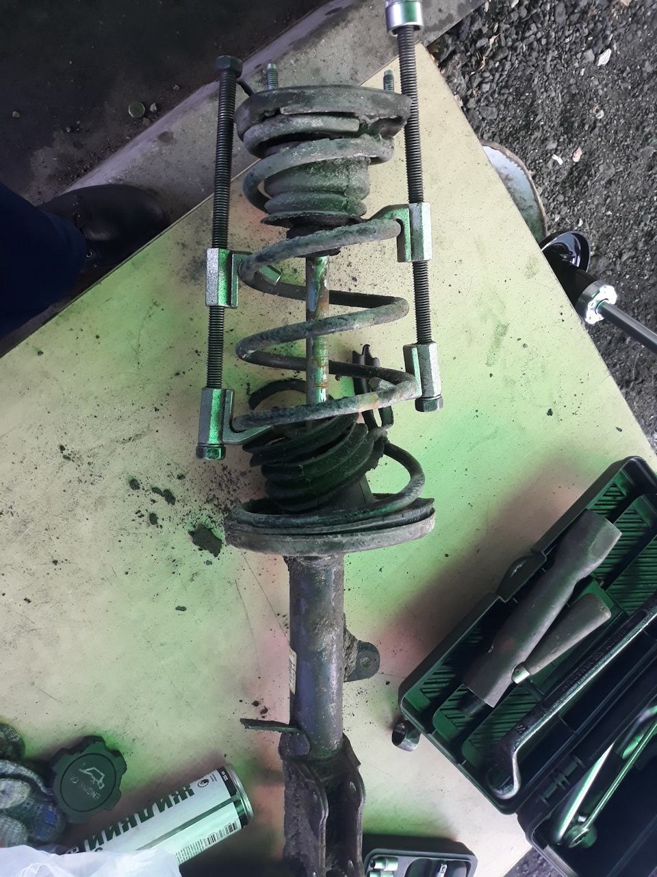

Приветствую вас, любители старых рисовозок!) Сегодня провел выходной с пользой и наконец-то поменял задние стойки. Грохотали они будто доски прыхают в грузовике!
А как морозец ударил и они замерзли то вообще какбудто лом там стоит а не амортизатор. Короче полазил я в каталоге и нашел там стойки фирмы JUST DRIVE.
Както уже имел с ними дело и нареканий тогда небыло.
Надеюсь и в этот раз они меня не подведут. Про замену писать смысла не вижу, там все просто, единственный момент что после замены надо прокачивать тормоза, потомучто прерывается тормозной контур ибо он стыкуется в ухе корпуса стойки. Часа три неспеша ковырялся, попутно меняя на новые пыльники с отбойниками .
Расстроило состояние задних арок( летом по -хорошему надобы переварить крыло заднее… Открутилось и прикрутилось все замечательно.
Дорожные испытания прошли на ура! В машине стало тихо и спокойно.

Хорошо когда все хорошо, в ухе пилят прорезь под тормозную магистраль, заводят ее туда и крепят, по хорошему скобой — если нет то один два пластиковых хомута- и нет проблем с разгерметизацией тормозной системы.
Делал точно так же. Не решился расскручивать старую железную трубку)
