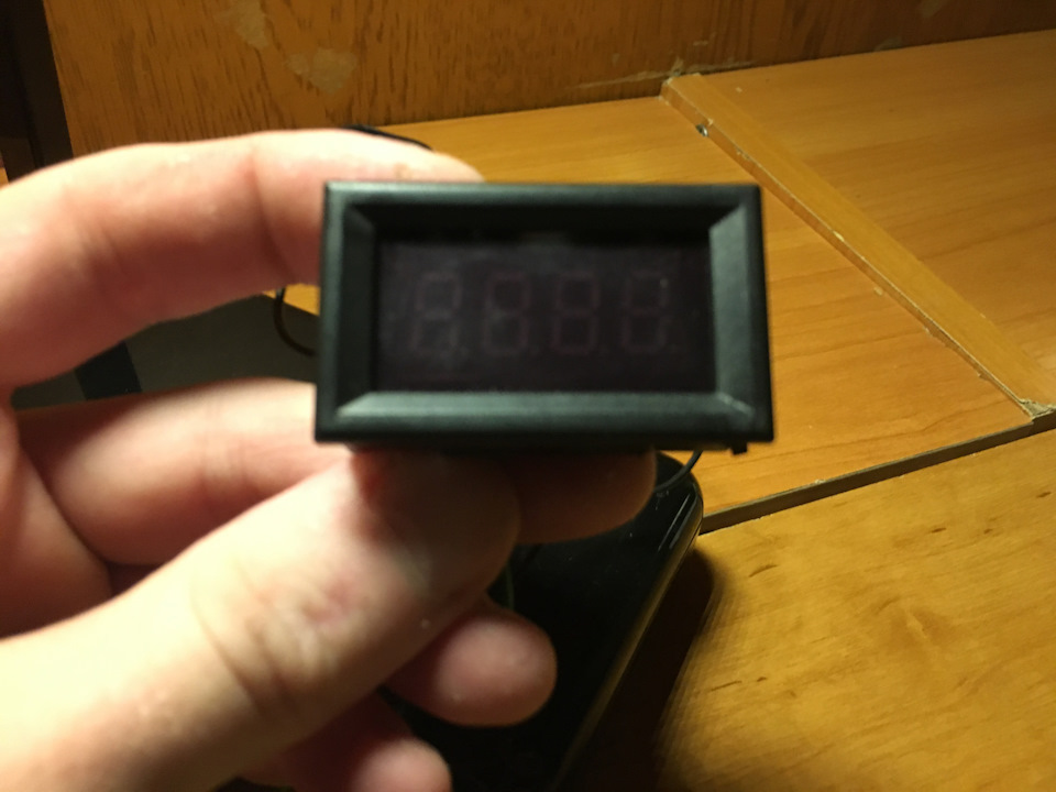

Как и у всех обладателей ланоса, приходит мысль о установки тахометра. Кто то ставит будильники, кто то ставит приборную панель с тахометром, а кто то ставит цифровой тахометр.
Я из раздела последних людей. Приобрел на всем любимом сайте алиэкспресс цифровой тахометр. Подключил, поставил резистор на 5,5 КОм все заработало, но на холостых тахометр показывал 1850, 1900. Резко газанув по звуку оборотов 5 000 — 6 000 а по тахометру 13 000. Что может быть? Реально ли сделать так что бы он показывал правильно? Или это брак изделия? Или это просто мозг МР-130 не дружит с тахометром?
Комментарии 6
К чему подключал?
Все настроил и сделал, совет вышенаписанный помог.
Подключал к контактам на приборке
Смотрите, есть ли на нем переключатель делителя, если нет, то увы, вы купили тахометр для мотоциклов.
Смотрите на этот тахометр ru.aliexpress.com/item/-/32963407116.html
Там сзади есть кнопка, это делитель 1-2-3-4 нажимая кнопку выбираем нужный нам делитель частоты — 2
и он будет показывать правильно.
Кнопка есть, я на нее нажимал и ничего особо не происходило, завтра еще раз попробую
посмотрите на сайте продавца, там пишут алгоритм
