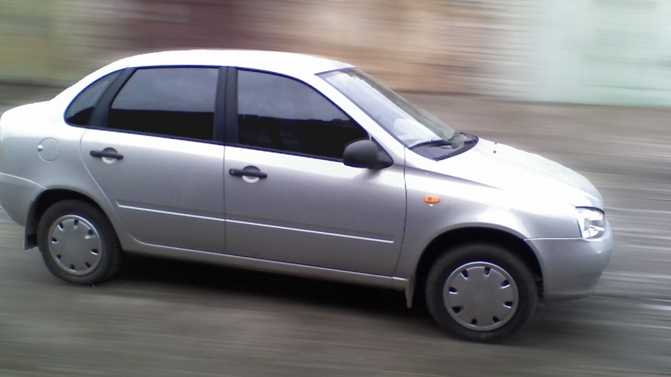

Услышал недавно странные звуки из-под капота при заведенном двигателе (1.6 V8). Может кто подскажет от чего это?
Lada Калина Седан 2008, двигатель бензиновый 1.6 л, 82 л. с., передний привод, механическая коробка передач — наблюдение

— осевой люфт распредвала. В интернете полно роликов про решение этой проблемы
люфт нашёл, попробую что-нибудь с ним сделать
Кусок с ремня генератора возможно отвалился и ремень шлепает по шкиву. Это один из вариантов.
Ничего не шлепает
Это на холодном или на прогретом ?
Холодном. Прогретый не слушал
Был похожий звук на хододном.Люфтила помпа и ремень грм бился об кожух.После прогрева пропадал.Сними кожух на холодном движке и послушай.
Тоже на кожух грешу. Попробую когда чуть потеплее станет
Я так проездил 3 мес, пока ремень не порвало.В багажнике лежал комплект Гейтс+замена помпы
снял кожух — об него ничто не задевает
т.е при снятом кожухе звук не пропал?
Не пропал(
Тогда не знаю…но посторонний звук всегда вылезет наружу
