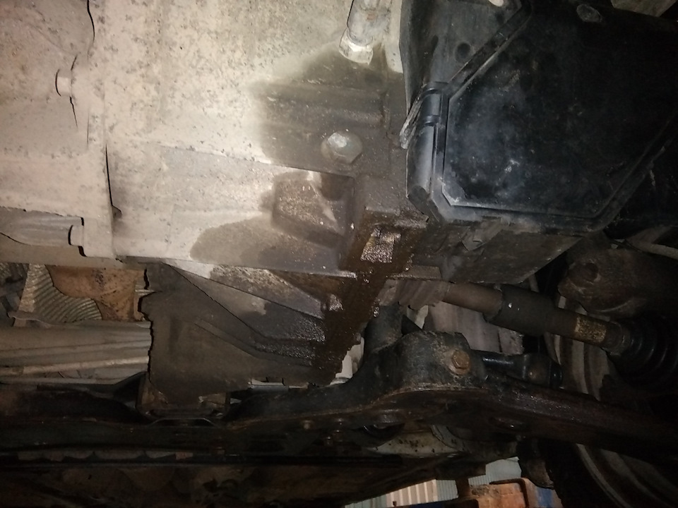

Начнем с того, что я был записан на утро к знакомому в сервис на замену масла. И теперь я знаю как снимать защиту ( ! ), и где сидит фазан (ака фильтр), так что в следующий раз я сам поменяю масло (а может и не сам, 350 рэ всего). Итак, я приехал, как умная Маша, к 10-00, и Мокуса подняли на подъемнике.
Вместе с ним у меня это было в первый раз, так что, можно сказать, мы оба потеряли сегодня ( 17,02,2019) девственность друг с другом))). Сняли защиту, и че я там вижу? Пизнец я там вижу… В виде мокрой нижней части коробаса((( Йобабоба, чтож за нахрен?

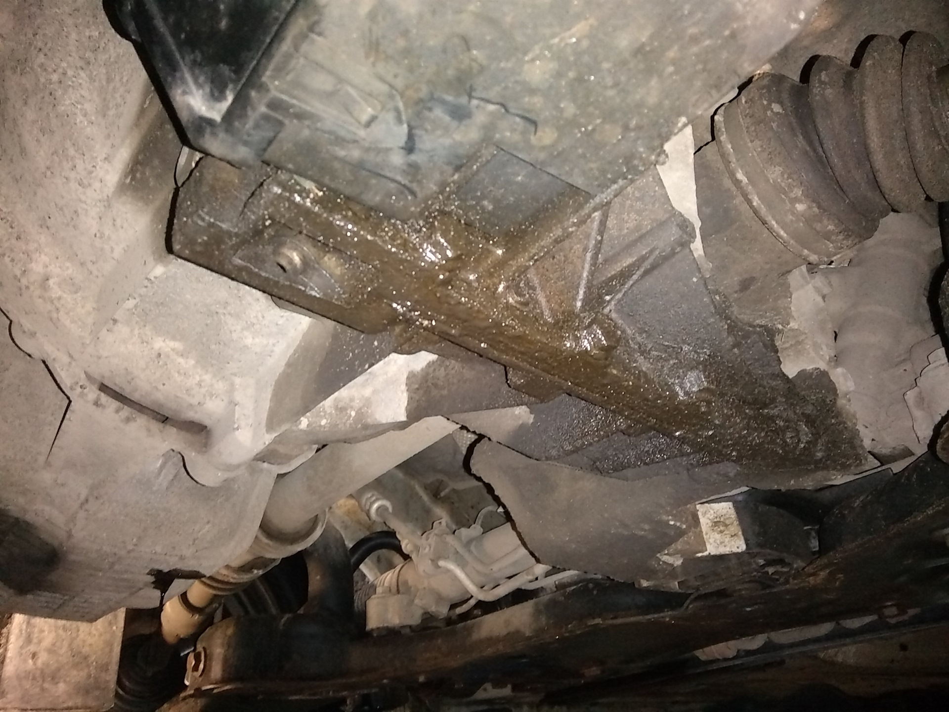

Сняли защитный кожух МКПП, и видим виновника мокроты — сальник кулисы, зараза долбанная. Приехал на плановое ТО, и тут серпом по одному месту(. Но сервисмен меня успокоил, сказал что это херня, и меняется быстро. А т.к. ни я ни предыдущий владелец не знаем, че за масло залито в коробку, то предстоит после замены сальника еще и замена масла в МКПП (но об этом в другой раз). Также предстоит замена сайлентблоков на нижние передние рычаги на задней подвеске (хотя ничего на заду не гремит, но поменяю все равно), но об этом тоже в следующий раз…

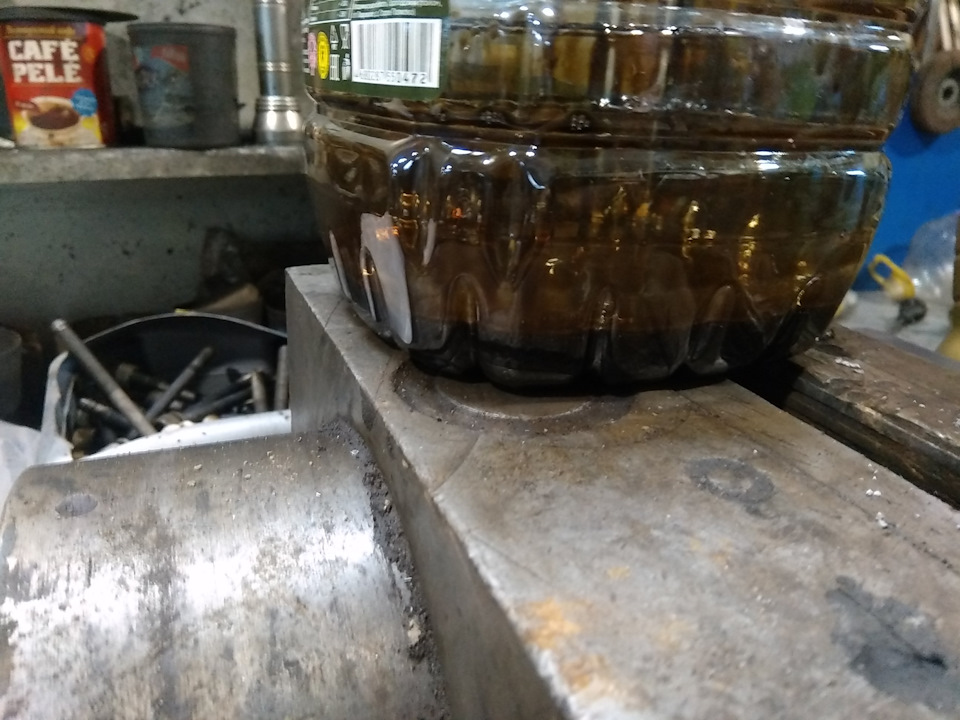

Но вот после этого я попросил сервисмена продуть компрессором маслянные каналы в движке. Видели бы вы его глаза))) "Накуя?!" — кричал весь его вид, а потом и он сам спросил меня))) Но т.к. я большой любитель просмотров роликов видеоблогеров, я настоял на своем. В итоге он засунул наконечник пистолета в патрубок, на который накручивается маслянный фильтр, я подставил пустую емкость, и дул он сжатым воздухом минуты 2-3… И что же вы думаете? Выдуло около 210 мл старого масла…
А это примерно 5% от общего объема всего масла… Так что решайте сами для себя, делать так при замене масла или нет, а я точно так в дальнейшем делать буду, пинайте меня по почкам или нет…

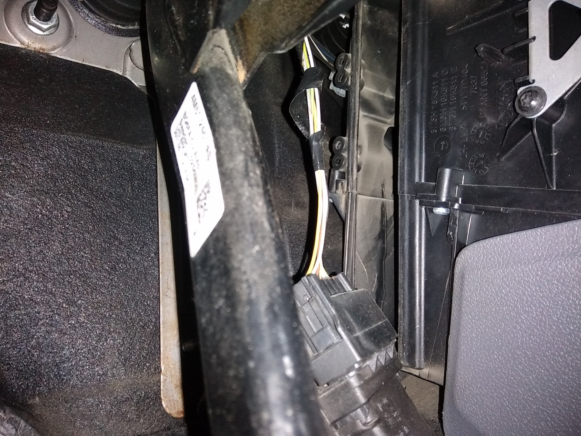

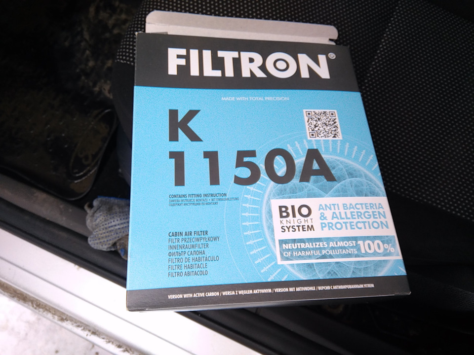

Первым делом я открутил педаль газа ( всего три гайки, но напрячься пришлось), маленькой трещетки не было, крутил воротком, очень, сYка, неудобно, и гайки туго шли…
Фишку отстегивать не стал, педаль притараканил к рулю пластиковыми стяжками…

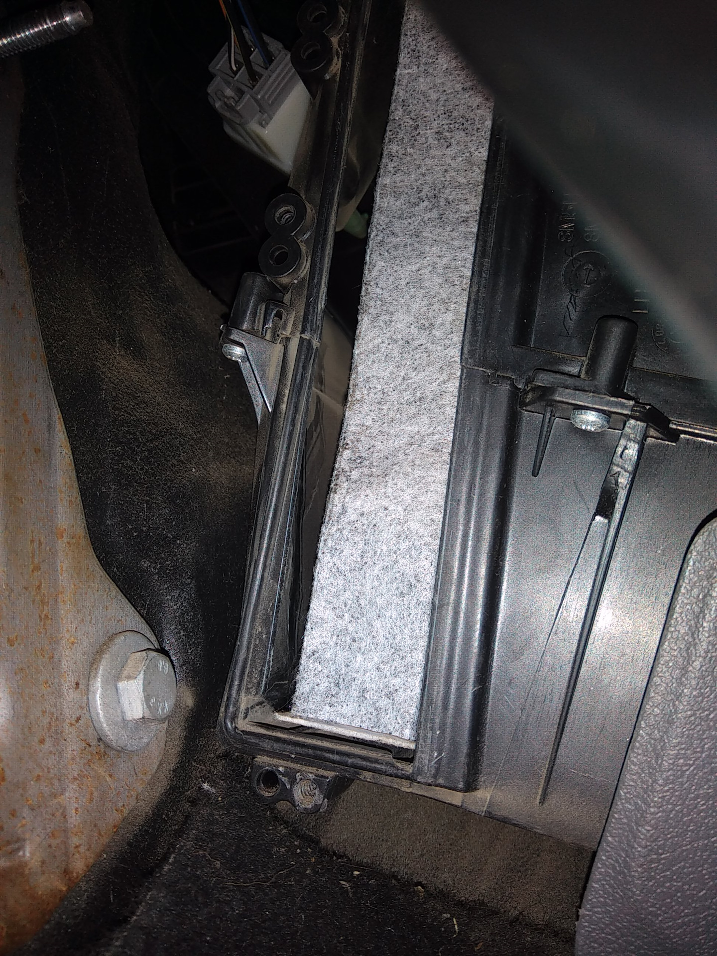

Т.к. СФ уже меняли, крышка сидела на 1 саморезе, что облегчило работу, но не на много)))
Старый фильтр кое-как вытащил (педаль тормоза мешается жутко), стукнул его об снег… Много грязи…
Новый СФ купил Фильтрон, угольный( 248 рэ)…
Вот он то тяжело залазил))) Какие я только позы не принимал))) Неудобно, пиндец…
Слов я новых не придумал, т.к. работаю на стройке, и меня новыми словами не удивишь, я сам могу че-нить новое иногда выдать( когда рядом детей нет), но матерился я постоянно, весь процесс замены СФ… Тем не менее новый СФ был побежден, и с позором спрятался в своей нише.
Кстати, отдельное "спасибо" изобретателям такого места для салонного фильтра, чтоб им икалось постоянно, на животе и на боку… Уроды…
Поставил крышку на место, вкрутил саморез( предварительно смазав его Литолом). Потом смазал три шпильки, на которых сидит педаль газа.
Гайки закручивались веселее. На этом опупея с заменой СФ подошла к концу…

На подъемнике надо было менять фильтр салонный — пониже опустить машины и не парится. У дилеров еще есть гибкий переходник для головки вместе с подобием дреммеля — меняют все за 3 минуты. Кто-то на крышке корпуса фильтра вместо саморезов с головкой под болт ставит "барашки " от вольво — очень удобно.
Я карданчик использовал, гибким валом неудобно было…
Ну нафиг, летние работы проводить зимой…
Я один его поменял без проблем? Минут за 10) я и не знал что так сложно
Тоже меняю за минут 10)
Вы чё все, гутаперчивые гномы?))) Я без перекура за 47 минут поменял, за 10 нереально, требую доказательства)))))
