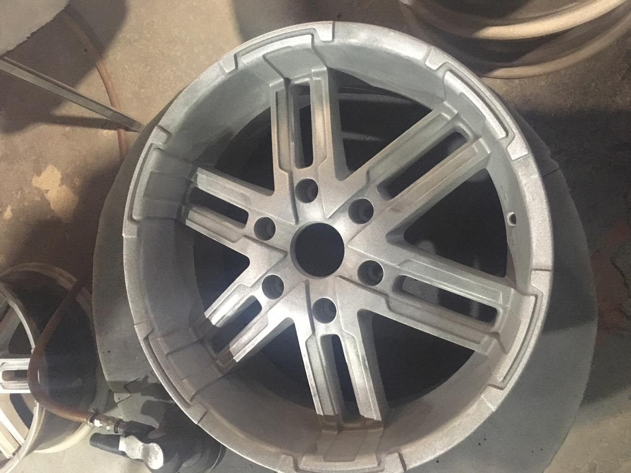

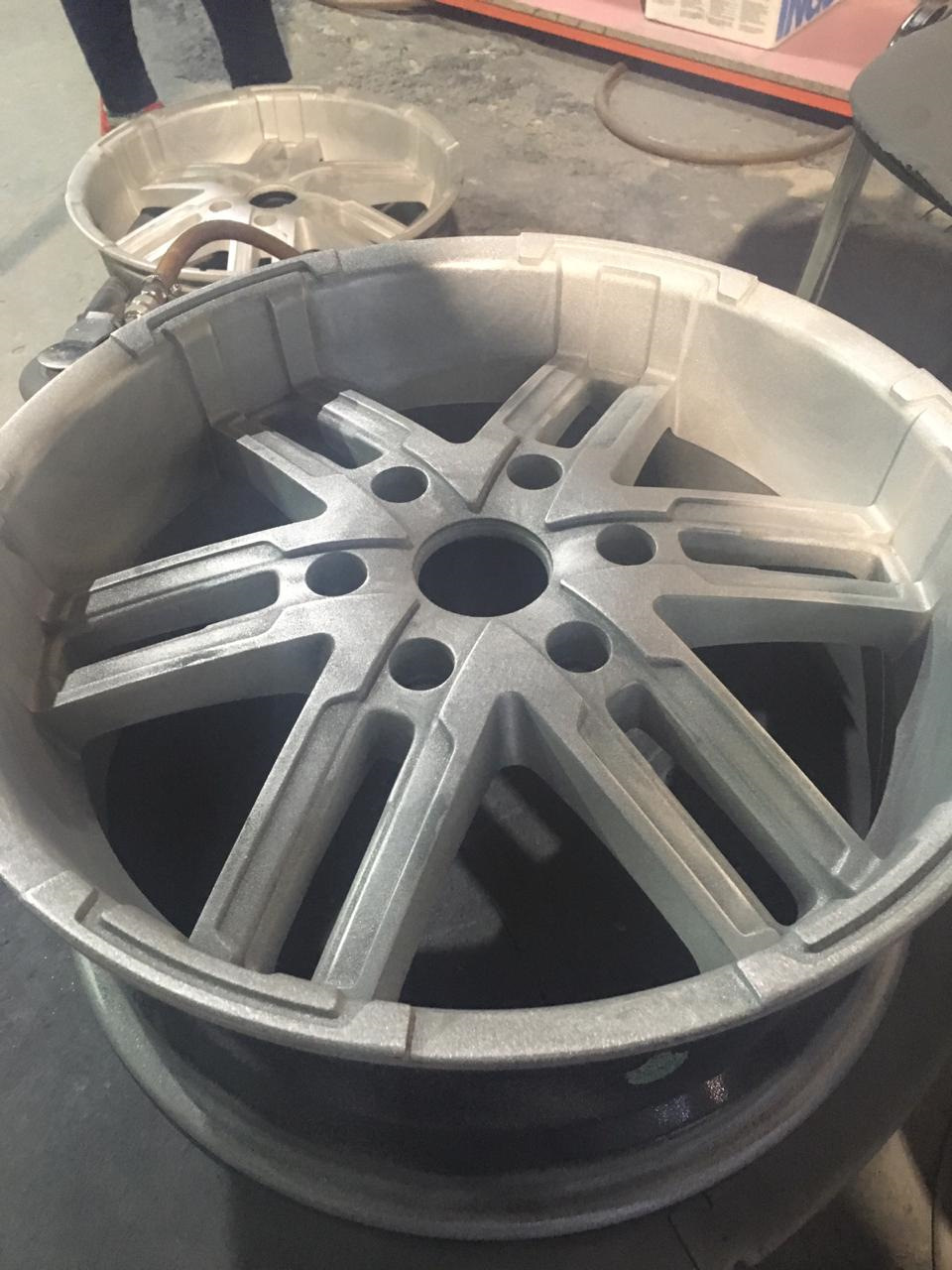

Летняя резина отходила достойно, пришло время её менять, а там решил немного изменить цвет дисков, перекрасить. Диски MKW MK-55 7.5x18 6x139,7 ET37 ЦО106.2
А что из этого вышло отчёт ниже.

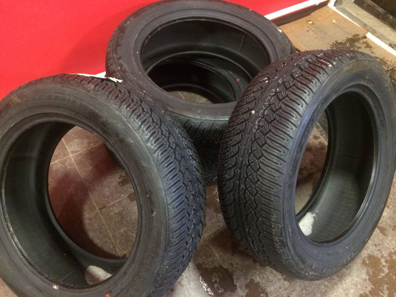

— Резину на смену Yokohama Geolandar G051 235/55R18 104T отслужившая 48771 км. выбрал Yokohama Parada Spec-X PA02J 235/55R18 100V

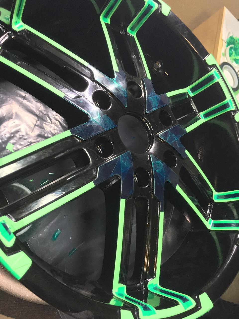

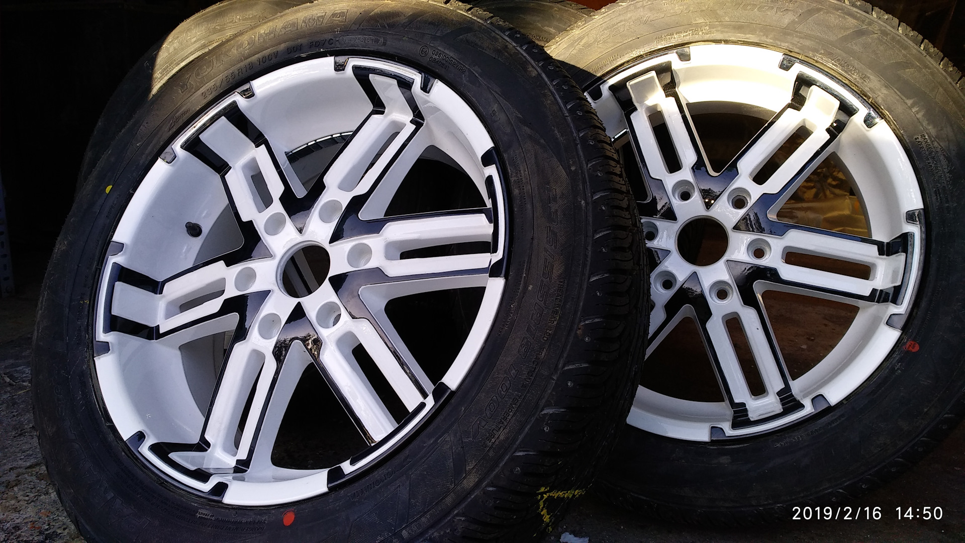

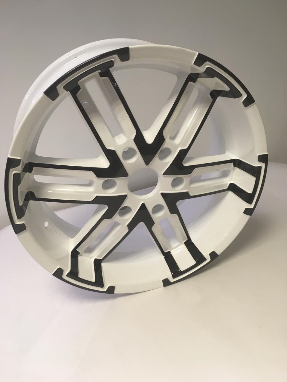

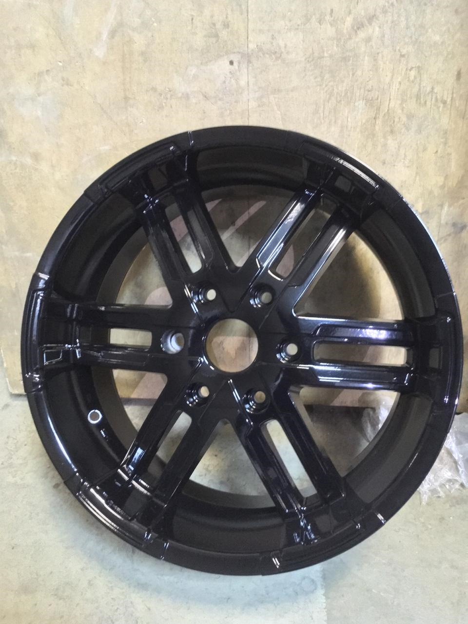

— Диски покрасил не меняя традициям в pokras цвет белый с черным.
Белый суперглянец 9003 RAl
Черный суперглянец 9005 RAL

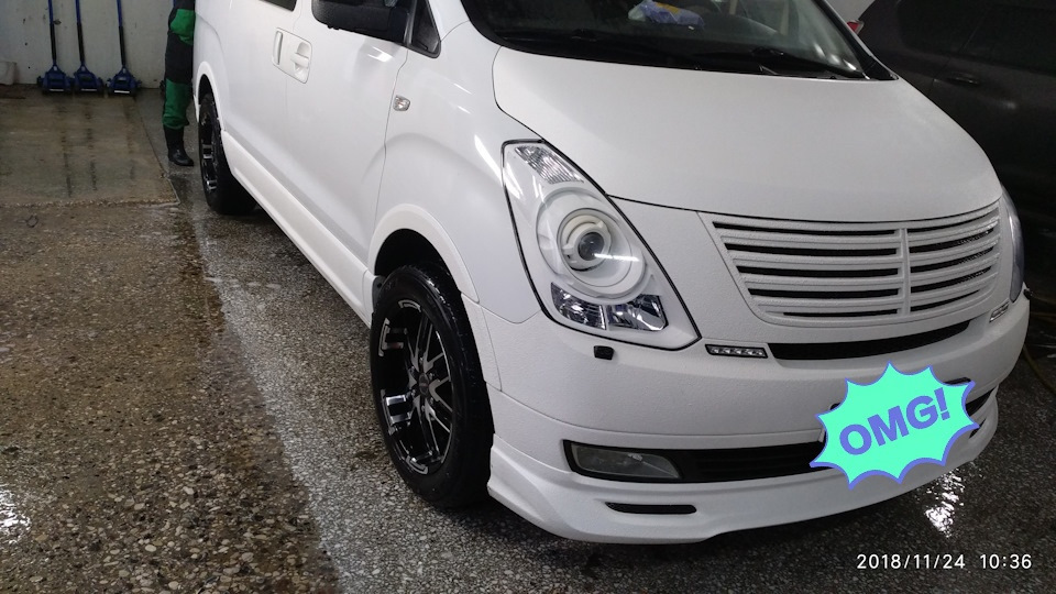

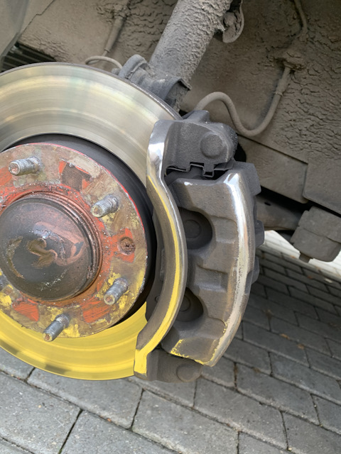

добрый день, диски встают с проставками или без?
Перед- Шлифанул суппорт и проставки сдедал 9мм.
Зад- ок.

А когда продолжение выложишь?:) Диски зачётные вышли!

А как ты их поставил?Я такие же продал, может эти даже.Передние суппорта не дали встать.
Я эти новые в магазине купил лично в 2013году:) я тазостроитель, меня это не испугало -Шлифанул суппорт и проставки сдедал 9мм.
Понял.Я продавал их год, еле продал.А стоят кик с вылетом+38, ток спицы более выпуклые.Тачка рабочая, не стал заморачиваться.А диски 🔥

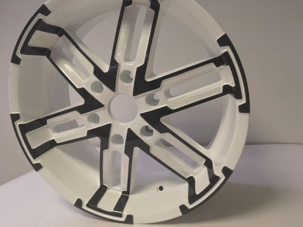

На предпоследнем фото блик на чёрном окрасе сделал его синим и кстати, очень ничего 3х цветный вариант был бы…
Его нереально сделать в порошковом исполнении, когда сложный рисунок.
А про тень согласен.
Да, жаль.
норм норм …
а че стоит перекраска 1 диска у них ? ( ну или 4 если оптом дешевле ) .
попроще, не как ты делал . ну типа в один тон
Они красят комплект, так дешевле наверное чем шт. Позвони, уточни у них.
Мех а как они второй цвет краски запекали ? ( со скотчем )
Я так понял, что его нужно снять в нужный момент иначе он останется навсегда:)
