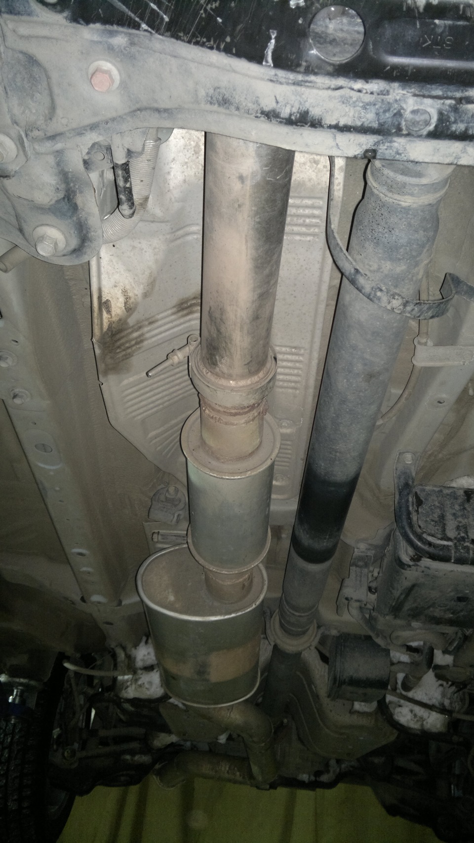

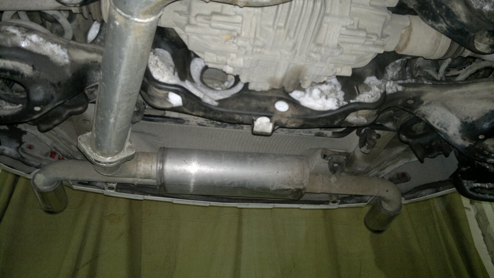

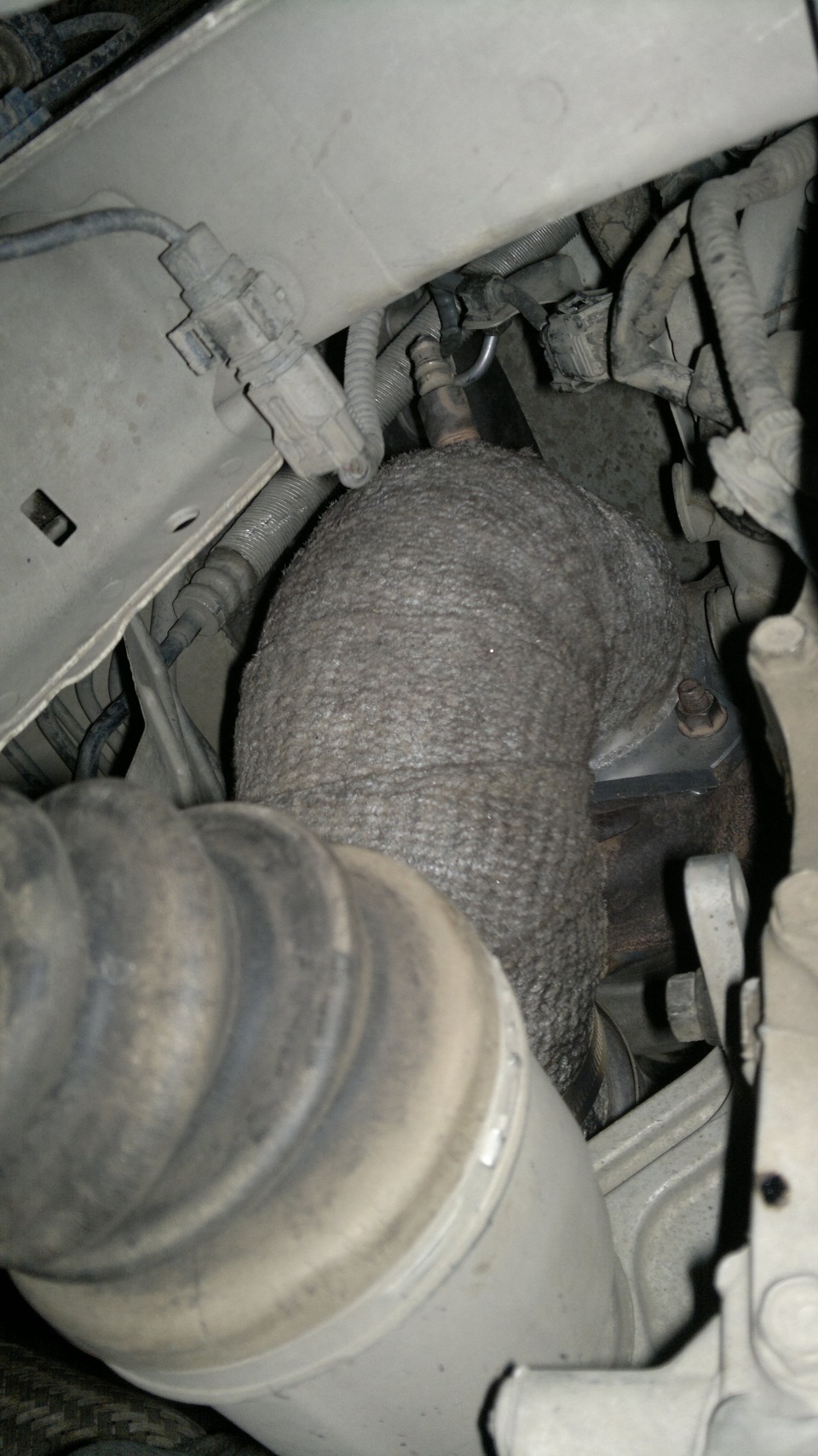

Пару месяцев назад поставил даунпайп от R2Racing и выхлоп пользователя IDimMerI, который решил строить себе немного другой выхлоп. Так получилось, что только сегодня смог зафотать на подъемнике, поэтому выкладываю запись.
Многие знают Дмитрия Мурыгина, который уже давно предлагает готовое решение по даунпайпу на RDX, и у многих пользователей стоит именно он, поэтому заказывал там же, только попросил, чтобы не делали сужение в конце пайпа под штатный выхлоп, а оставили 76 диаметр.
Качество даунпайпа очень понравилось. На всякий случай второй кислородник одели через медную обманку с мини-катализатором.

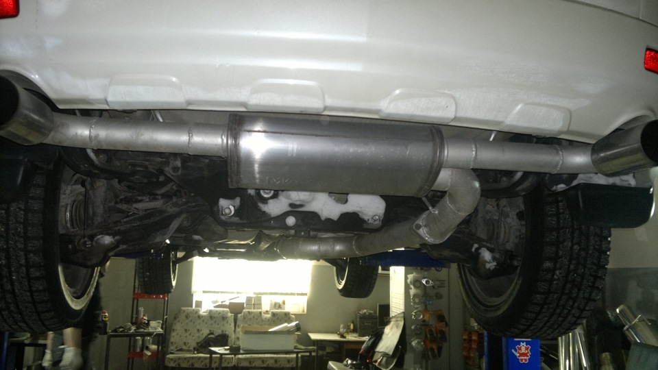

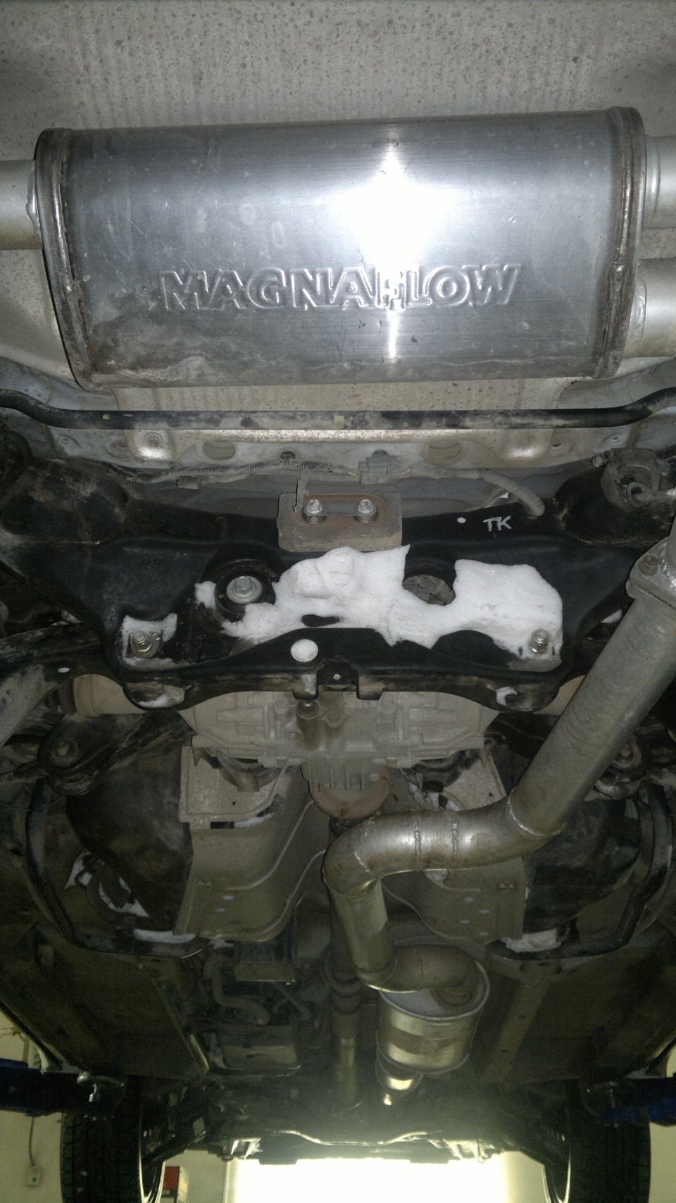

Через v-band даунпайп соединили с остальным выхлопом на трубах 76мм. Спек такой: пламегаситель+резонатор+банка Magnaflow.
Порадовала возросшая динамика, но что еще очень приятно удивило — абсолютно не громкое, басовитое звучание такой системы — до 2-3 тыс его вообще почти не слышно, только басовитый гул чуть громче штатного, на высоких оборотах приятное завывание, без пердящего ора на всю улицу.
Т.к. у меня на инспаере выхлоп тоже поменян полностью на компоненты Borla, сравню с ним. На акуре магна намного тише, более гражданский, инспаер орет погромче, как-то более спортивно, хотя тоже не особо напрягает.

Вопрос. Катализатора на Акуре два. Что делали со вторым? Или даун пайп решает проблему обоих каталиков?
