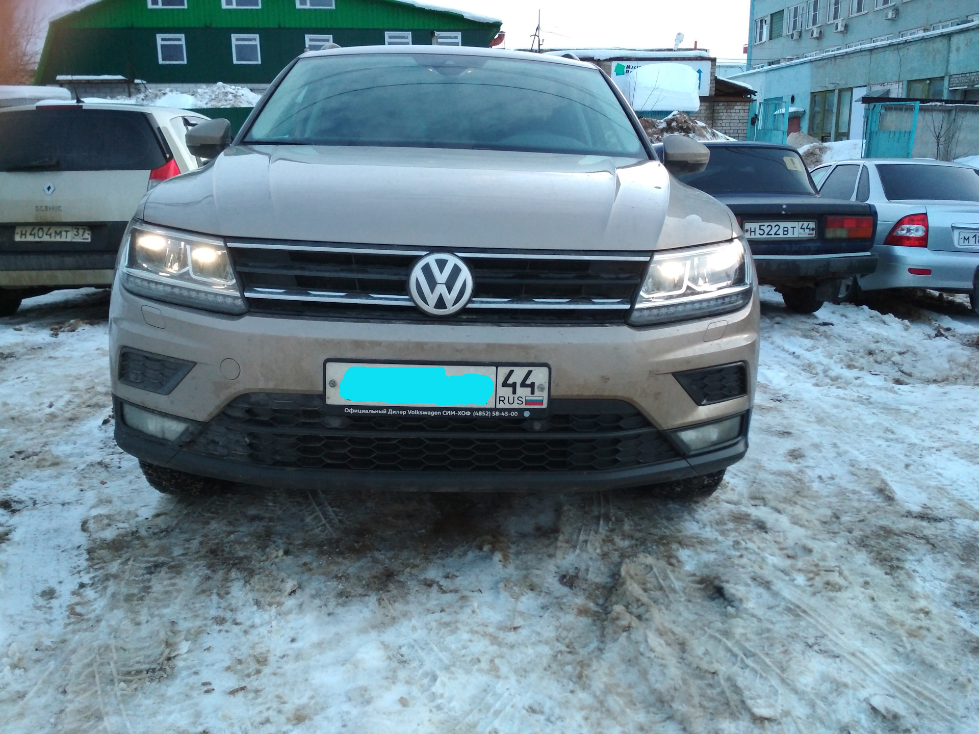

Решил для себя расшифровать буковки, которыми зашифрована моя комплектация — All inclusive
Так как комплектация стандартная, без каких-либо доп.опций, то возможно будет кому-то интересно, у кого она такая же.
Проверял на двух сайтах.
Первый — Фольксваген клуб
Второй — Сar Info
Получилось следующее:
Далее подробная расшифровка с полным перечнем оборудования:
Слабонервным не смотреть😀😀😀

А где фото машины?
Дык на главной странице))
Не могу на фото разглядеть отдельных дневных ходовых огней🧐
Примерно так
Аааа, дак вот ты какой северный олень!😱😂🤣😂

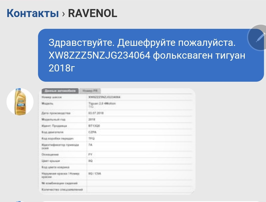

Да я сам офигел через яндекс переводить. Там изначально половина кодов на английском. А я его не знаю😀
Тоже делал такую распечатку, кто то на форуме ссылку выкладывал. Отправил письмо с просьбой расшифровки и свой вин и через час всё то же и на русском.
Нашёл.
