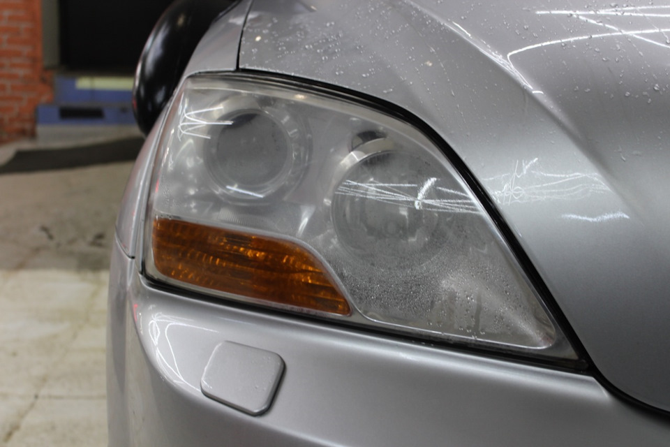

Неуходящей и постоянно откладываемой в решении проблемой моей машины с покупки оставались передние фары. Запотевания, выгоревшие линзы и рассеиватели, грязь в корпусах. Полировал, надолго не хватало, да и от основных бед не избавляло — ближний по пучку рассеивания уже сталь практически, как дальний, без всяких СТГ и ничего не освещал.

Жаба мучала год. КАД пескоструил стекла (пластики) фар все больше, паровой хамам все сильнее добивал внутренности фар. Ночи зимой сильно длиннее дня и передвигаться становилось все опаснее и с все чаще включенным дальним.

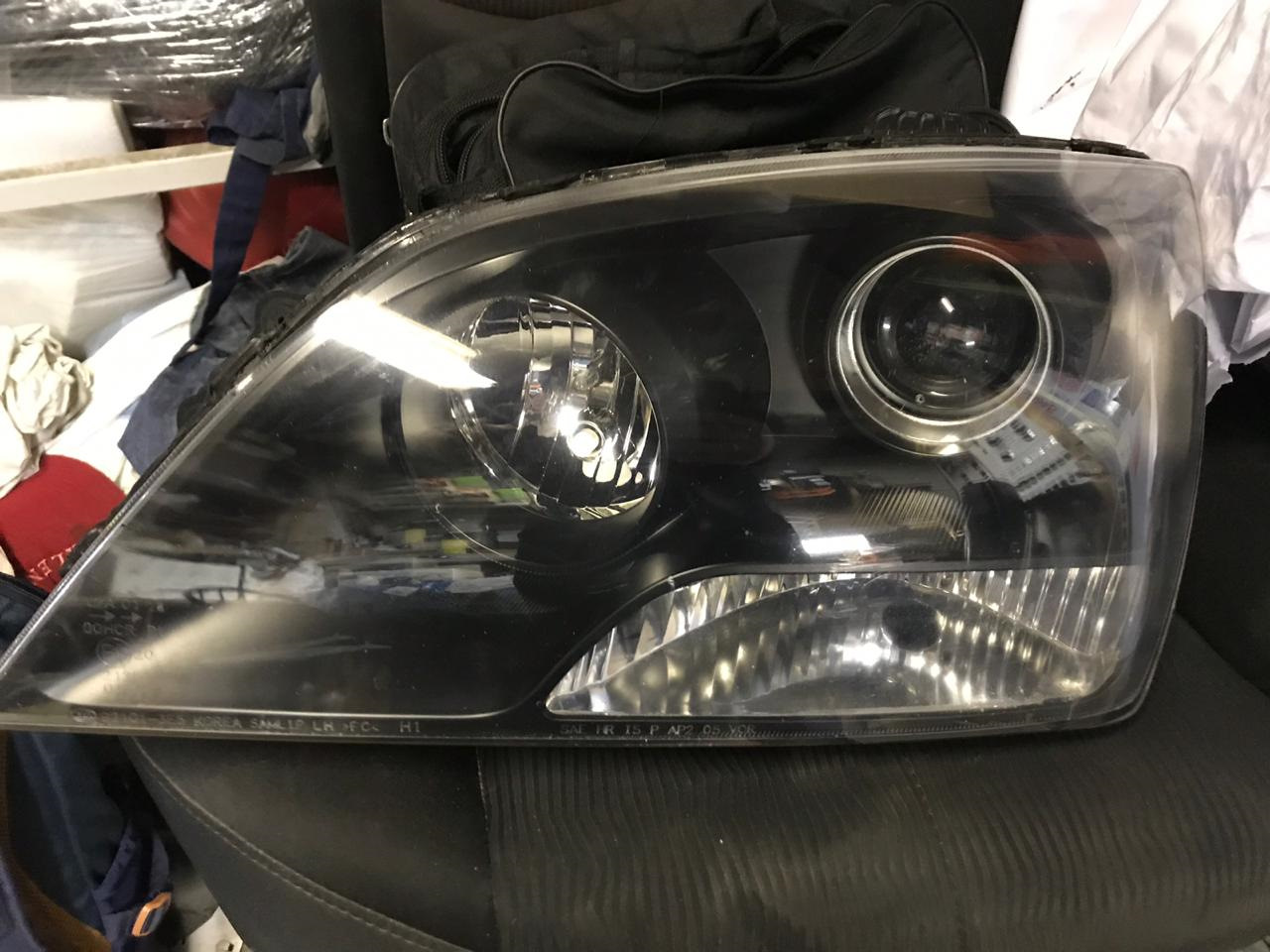

Выбрал OPTIMA PREMIUM Bi-LED LENS PROFESSIONAL SERIES 3.0 размером 2,8 дюйма.
Также, в ходе работы были удалены желтые фильтры поворотников для обеспечения в головной оптике функций ДХО в комбинации с сигналами поворотов посредством светодиодов Zumato, обеспечивающих мою хотелку. Ну и черный мат в покрытии масок фар — это не только стайлинг, но и сокрытие того дерьма, в состоянии которого они прибывали в возрасте 11 лет.
Итак, фары были разобраны, Очищены (тут нужно бы с большой буквы из-за объема того, что было оттуда извлечено), хром масок удален, окрашен, светофильтры удалены (к удивлению никаких элементов креплений ухудшающих вид блок фары без светофильтров нет), установлены, подключены линзы и светодиоды, корпуса загерметизированы, нанесена бронепленка.
Фары установлены и отрегулированы.

Вы просто убрали оранжевые отражатели поворотников и так получилось?трудностей ни каких не было, получается за оранжевой плосмаской обычный отражатель, как на фаре?
Да. Все трудности — располовинить фару

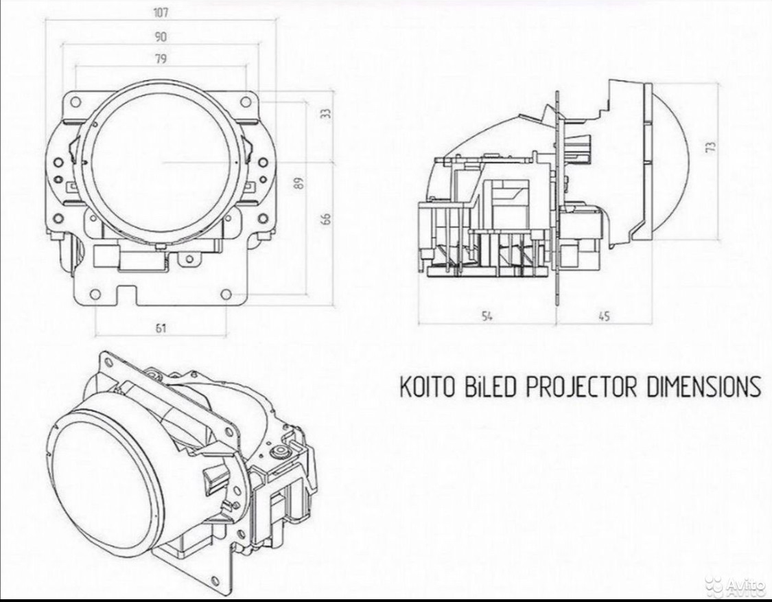

Приветствую! Хочу тоже заменить штатные линзы, на линзы от koito. Есть сомнения влезут ли они в фары. Как считаете влезут с такими размерами?
Не подскажу, давно маску фар в руках держал
Маска то не проблема, вот сам корпус фары…
