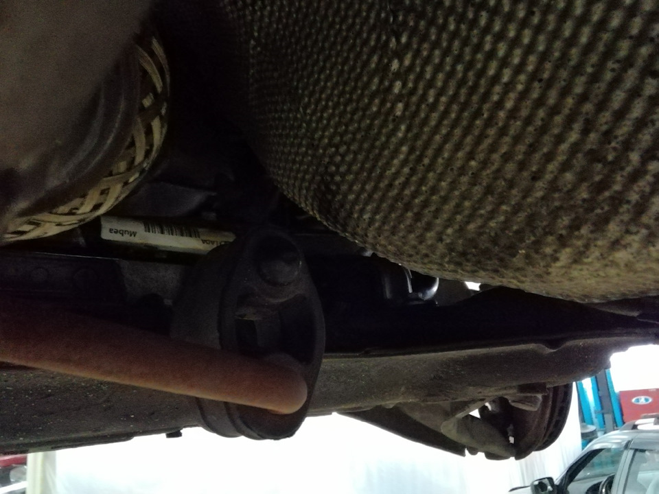

Как я уже писал, ранее я обратился к ОД с вопросами о причинах странных звуков возникавших в мороз при наезде на неровности, в прошлый раз мне удалось воспроизвести звуки в Ремзоне и я был записан на замену стабилизатора на новый (в сборе)
Итак сегодня, я был в сервисе и первым делом отправился в "увеселительную поездку" по колдобинам, что бы воспроизвести звук, который к слову был ещё раз воспроизведен в ремзоне путем раскачивания кузова…
После того, как диагноз "СКИПЯТ ВТУЛКИ" был подтверждён, машину загнали на подъемник и началось…

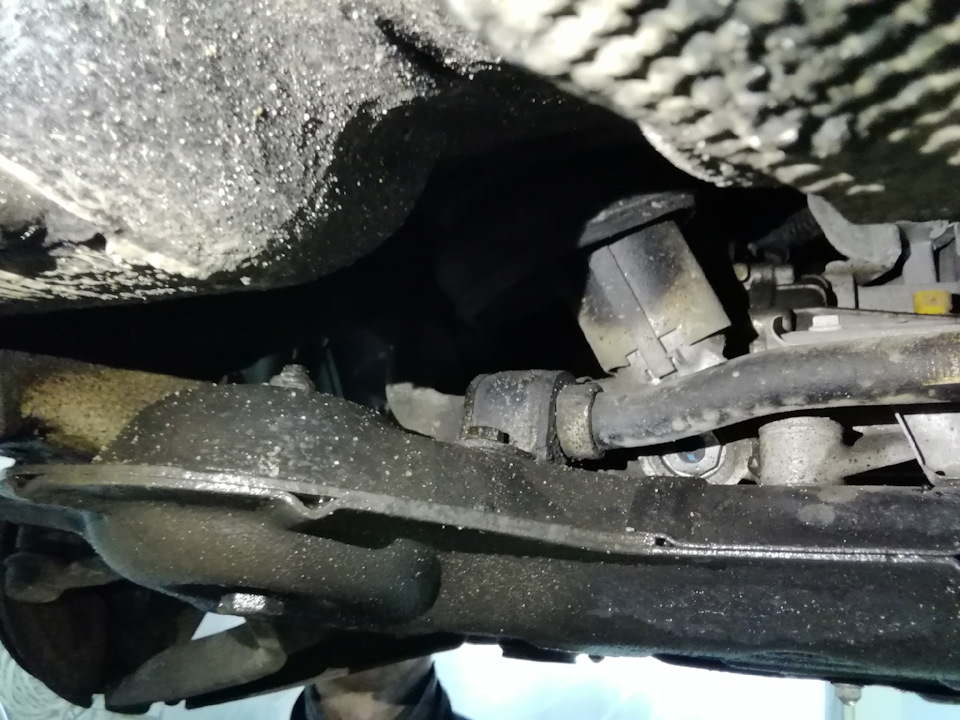

Напомню, что пробег у меня примерно 12000 втулки были заводские и как позже выяснилось желтого цвета :)
вот так выглядели 2- стаба, мне показалось. что конструкция нового немного изменена, по сравнению со старым и что интересно, но нем ещё есть артикул из уже ушедшей эпохи ВАЗ 2180 :(

Когда стабилизатор демонтировали, подрамник снимали?
Хочешь поймать на косяке ? если не снимали, в дальнейшем надо пыльник рейки проверять, чтобы ей кобзда не пришла : )))
Да, нет. Просто спросил. :)
SergeySamarskyy
Я пробовал вытащить свой стабилизатор не откручивая подрамника, у меня не вышло. Так что думается что пришлось ребяткам из сервиса повозиться и с подрамником.
SergeySamarskyy
откручивали, иначе не подлезть
