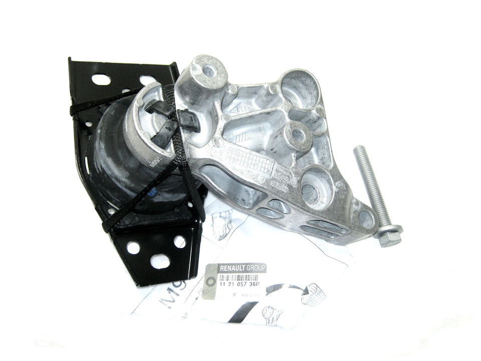

После полутора месяца ожидания приехала заказанная мной ещё в 2018 году верхняя гидроопора двигателя.
Сняли старую опору, резинка совсем пальцем не проминается, уже давно похоже ей пора было на покой. Поменял. Эффект есть, но к сожалению, не во всех режимах. На холостых в паркинге стало прям очень хорошо, хотя на холодную все же вибрация осталось, но уменьшилась. На горячую на ходу отлично, но когда стоишь в драйве часть вибраций сохранилось.
Переводишь в нейтраль — тишь да гладь))))
Кстати, заметил, когда стоишь на светофоре частенько вибрация после остановки уменьшается. Похоже коробка в "автонейтраль" переходит. Где-то читал, что есть такая функция в наших коробках.
В итоге нет предела совершенству, нужно менять остальные опоры. Думаю сначала нижнюю поменять (доступ к ней проще и цена нормальная), а потом нужно вторую гироопору, что сверху коробки. Что-то мне подсказывает, по характеру вибраций, что именно она и даёт оставшиеся недуги.

Мой дроссель, меняй масло в автомате, меняй верхнюю кость и будет норм!(после замены самой нижней опоры ничего не изменилось)₽)
Верхнюю кость?
Да
Опора двигателя в смысле?
Тоже который год с вибрацией, сейчас многие задвигают цену на верхнюю опору в 15к в Мск(
Верхняя кость это не гидроопора
а есть ли у вас небольшой толчек при переключении с нетрайлки на заднюю например?
С задней на драйв есть толчее, с нейтралки не замечал
Этл где этл вы за 8800 нашли.У оффов 12800 стоит
есть места…я за 5600 добыл
А там где за 5600 больше нет? Я бы вторую опору присмотрел)))
мне из Москвы и привезли, из какого то интернет магазина
