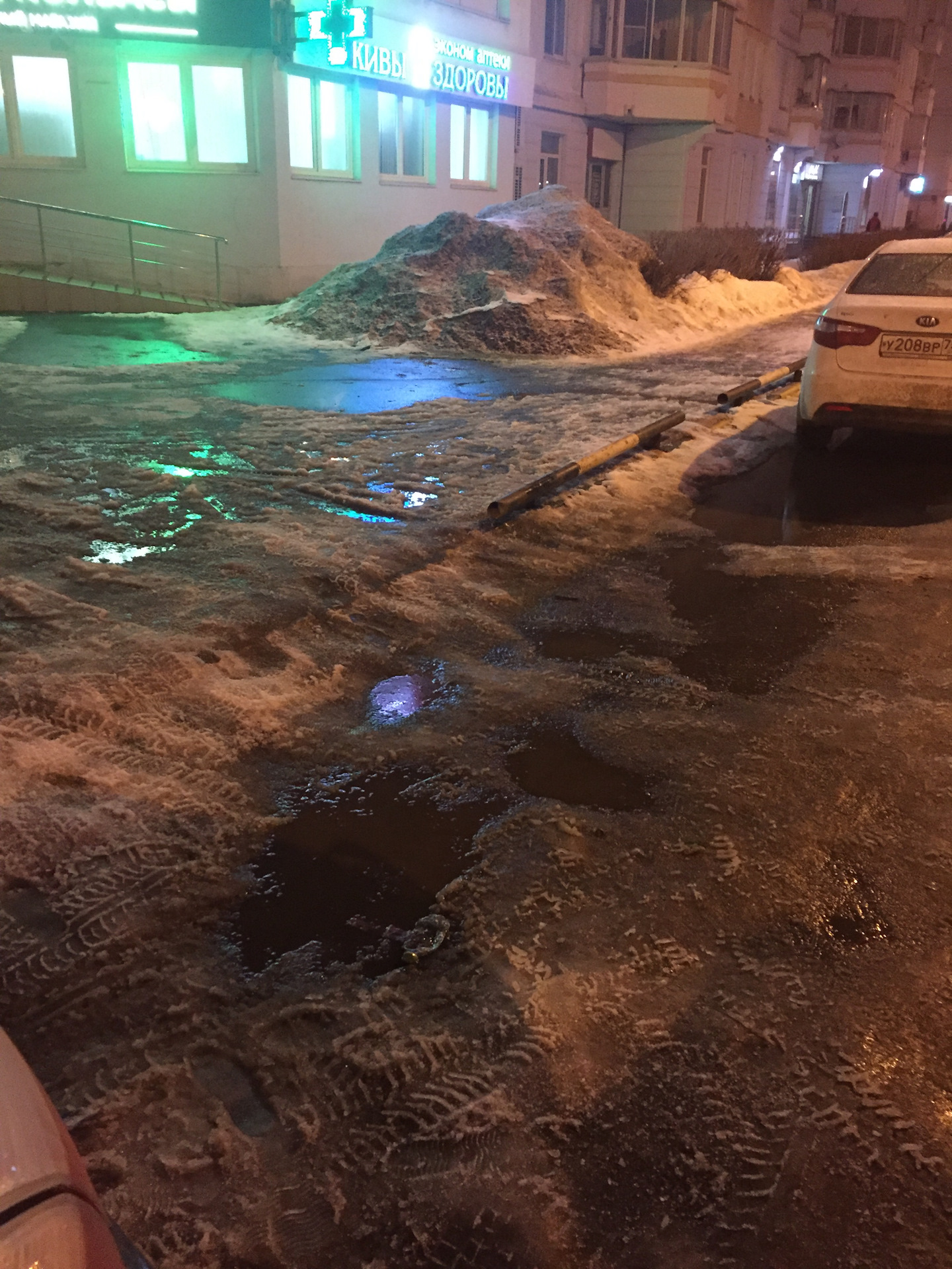

В последнее время, после обильных осадков в виде снега, я понял, что мне нужна защита картера, поскольку во дворах снег не успевают счищать и даже "любимый" многими ППД (пакет плохих дорог) не помогает, грубо говоря, своим автомобилем я помогаю местным коммунальным службам по уборке снега.

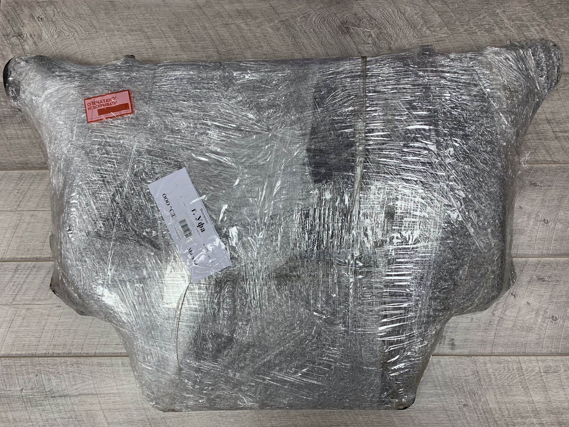

Заказал новую защиту и через неделю уже получил, отправили СДЭКом.
Полный комплект: защита, кронштейны, метизы.
Радость длилась не долго, поскольку при распаковке обнаружил вот это
Больше всего злился на СЕБЯ, поскольку я мог распаковать сразу при получении и предъявить той же транспортной компании, это был первый случай, когда я не стал проверять целостность, ведь это же ЗАЩИТА!, продавец просто сказал, что отправил целую и точка. В целом ничего страшного не произошло, на скорость не влияет, но неприятный осадок остался, так что всегда проверяйте заказы на месте.

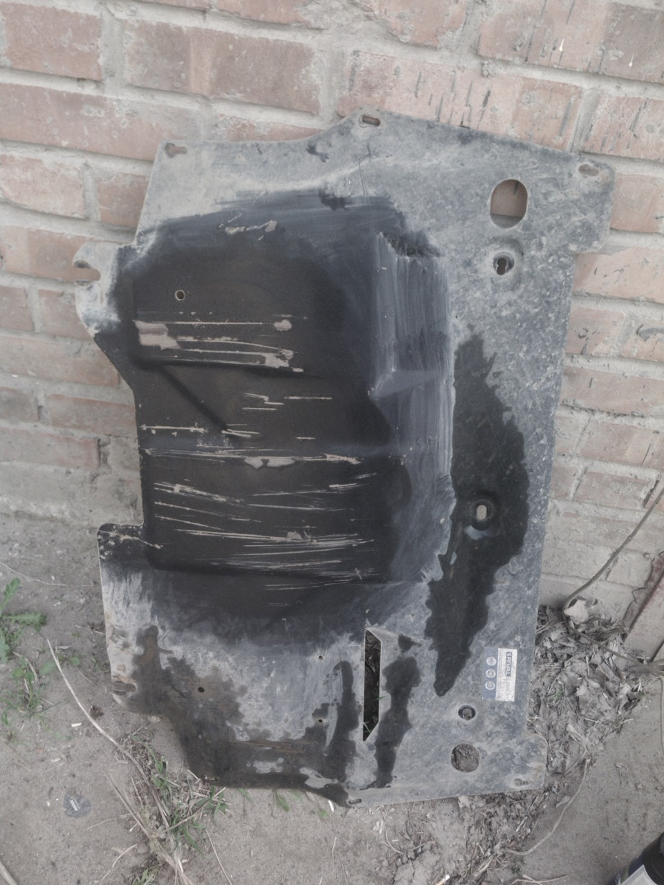

Оригинальная композитная защита картера, артикул 3Q0 825 901A, очень лёгкая.

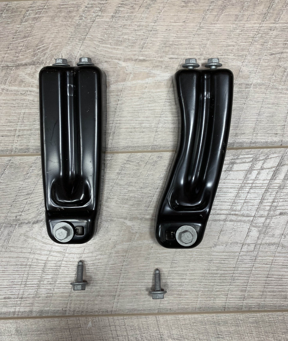

В комплекте пришли 2 кронштейна и метизы
Кронштейн левый, артикул 5Q0 825 921;
Кронштейн правый, артикул 5Q0825922A;
Болты, артикул N0195307.
Всё необходимое имеется, теперь к установке, снимаем брызговик(псевдо защита) двигателя и устанавливаем новую. Сложнее всего пришлось установить правый кронштейн, поскольку подлезть не так просто, но реально, снимать ПТФ я не стал, а немного отогнул пластик и простым коротким ключом затягивал
С левым кронштейном трудностей не возникло
Защита села как надо, по всем отверстиям подошла.

а то, что треснул пластик в самом хреновом месте, ну брат, на эту защиту могли поставить что угодно и все привет, лучше покупать и осматривать ) видно же, что угол распакован.но вообще продавец мог бы лучше упаковать.

Самое интересное, что угол, который распакован — цел, а тот, который очень хорошо замотали — сломан. Были подозрения, что эти защиты списывают по какой-либо причине: дефект, не тот размер, что-то сломано и т.д. и продают намного дешевле. Но это только мои догадки, возможно, я не прав.

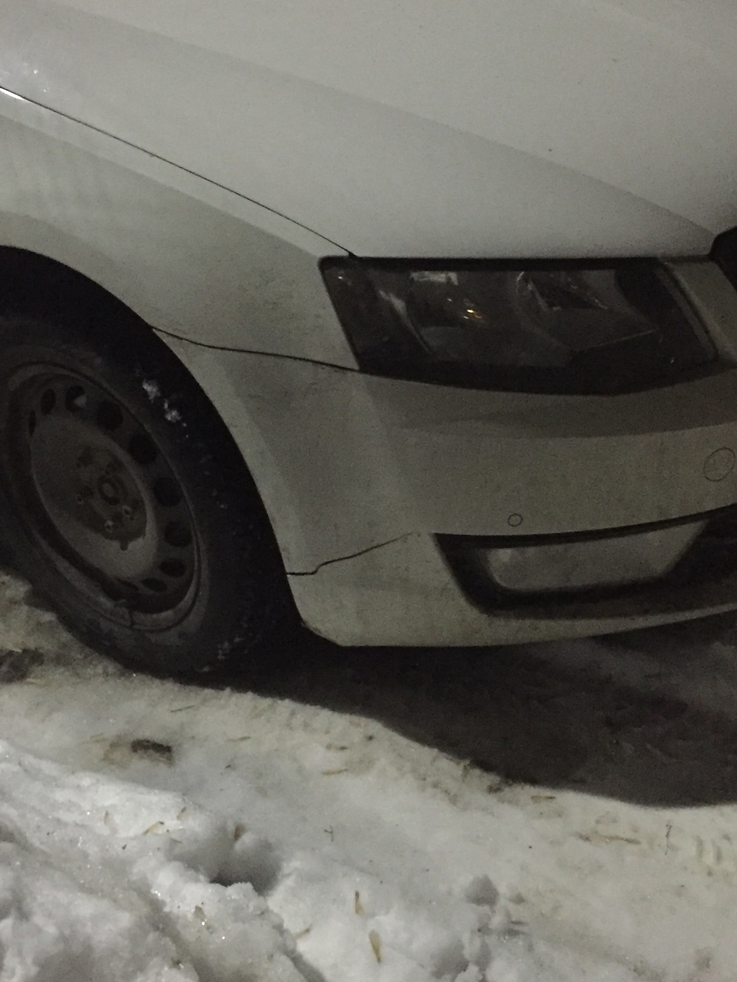

Вот такая труба, защита как у Вас.
интересно, что там с защитой
Наехав на трубу, разбил бампер. Чуть позже посмотрю, что с защитой)
жёстко конечно
А кронштейны по цене защиты 😩
ну если заказывать с известных площадок новыми, то да, комплект выходит 10-11 тысяч +
Просто крепления без болтов стоят 1300р в ЕМЕХЕ, в АВТОДОКЕ ещё дороже

1000 рублей вместо с болтами люди продают)
это где ты смотрел номера ?) я смотрел каждый кронштейн по 500-600 рублей вроде стоит + болты взял у людей комплектом дорого правда) мастер сказал, сказал бы мне я дешевле нашел бы .
