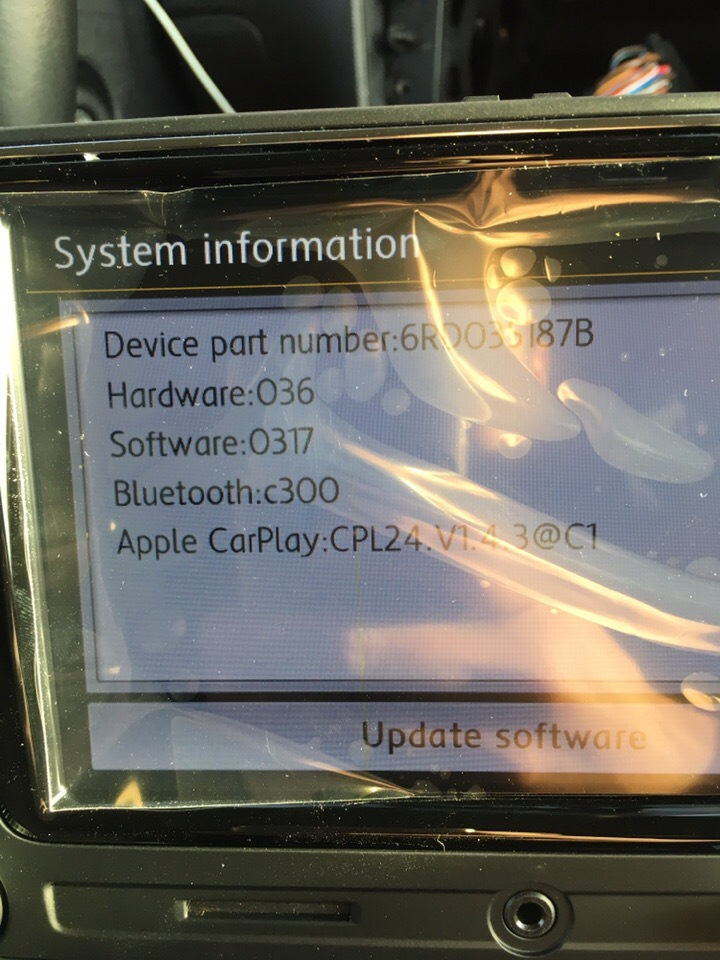

Набирающая популярность магнитола от китайских производителей RCD 330+ коснулась и моего автомобиля. Штатная магнитола конечно во всём устраивала. Но хочется сенсорную панель, да и голосовая связь в машине придаёт больше удобства.
Такие магнитолы можно заказывать и в России, но с Китая немного дешевле.
Выбор пал на RCD 330 с CarPlay. Androida у меня всё равно нет.
Заказывал в этом магазине: ru.aliexpress.com/store/4…042311.0.0.127933edW7gwol
На момент заказа доставка была бесплатная.
Кроме этого нужен переходник ISO — Quadlock
Покупал здесь: ru.aliexpress.com/item/Vo…042311.0.0.127933edW7gwol
Заказ шёл 20 дней, доставили прямо к двери.
На рынке популярные магнитолы от Desay и NoName. Я решил попробовать Lemon Shark. Разницы только в прошивках.
Так как у меня стоит климат-контроль, то CAN шина магнитолы припаивается к шине климата. Инструкции можно найти в поиске Драйва.
Данная магнитола на английском. Легким способом не прошивается. Есть возможность за определенную плату у пользователя из СПб перепрошиться (как я понимаю он её разбирает, припаивает доп. плату и устанавливает своё ПО), но для этого нужно отправлять посылкой магнитолу. Меня английский устраивает. Русский текст песен в проигрывателе поддерживается.
Carplay работает, голосовая связь отличная, все слышат меня. С сенсором проблем нет. Для навигации в этом году 2ГИС добавили поддержку CarPlay, стало удобнее.
Иногда текст русских песен высвечивается иероглифами. Но это, как я понимаю, проблема в самих треках (в зависимости с каких сайтов скачивать), поэтому стараюсь качать качественные сборки песен, с полным описанием.

Данная версия RCD 330+ с CarPlay без русского идёт. А вот та, которая с CarPlay и AndroidAuto уже по-русски, но дороже стоит. В целом магнитола отличная, только радует.
Мне китаец говорит про какую то проблему с совместимостью радио? У вас был какой нибудь переходник в комплекте? Радио хорошо работает?
переходник был, но он не понадобится. радио работает, все ОК
Как звук по сравнению со штатной?
Звучание стало немного получше.
