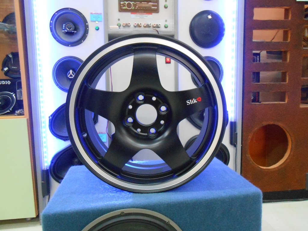

Прошу дать совет по оптимальному размеру резины для диска R15 (Slik l184s et32 6j )
Хочу 195/55 р15
Но посоветовавшись с ребятами с сообщества у большинства 195/50 р15 .
Что думаете ?

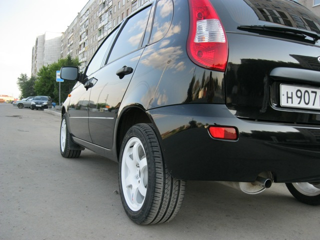

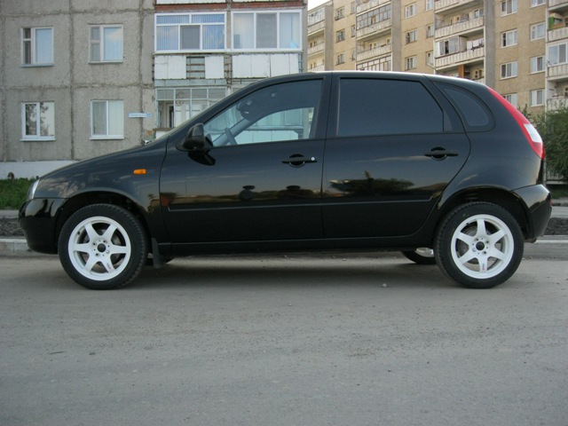

Неграмотные, не знаете не советуйте! Трёт в основном не от ширины/размера шины а от вылета диска! При одинаковой ширине на разном вылете будут разные последствия: например — на 32 трёт а на 38 нет! PS Бери 195/55 на сток подвеске самый оптимальный вариант для КАЛИНЫ — у неё арки большие, красивее смотрится.
не совсем понял, я ! у меня вылет ет 32 j 6.5. и 195\55 -Агонь?
При родной подвеске тереть не должно 100%! Плюс такого вылета и ширины диска в том что будет устойчевее в поворотах и вид у машины нормальный — колёса хорошо будут смотреться в арках. Вот машина моего товарища на именно таких колёсах — www.drive2.ru/l/6820725/
У меня Приора, арки одинаковые?
У Приоры арки другие. На ней может при таком вылете чуть-чуть цеплять на задней оси бампер при сильной загрузке (а может и нет — индивидуально у каждого авто). "Лечится" установкой проставок в 1" — это заводской развал у ВАЗа (кто-то немного подрезает бампер). У меня Приора-универсал — ничего не цепляет с таким вылетом и резина стоит 195/55 зимняя а она выше летней в таком же размере.

Правильно 195/50/15, но я думаю лучше поставить 185/55/15, потому что этот размер вроде как с завода идет. Сам на таком размере езжу
У меня 195 50 р15, при вывороте трут, по колее бросает, занижение: перед — 50, зад-сток. Резину не меняю только из-за того, что новая. Короткая рейка и треугольные рычаги не устраняют мотания в колее. Резина: нитто нео джен.
Для 15 диаметра и околостоковой подвески 195/55 будет тереть при нагрузке, либо на лежаках. 195/50 может бросать в колее. Лучше всего 185/55, на всей резине с выше перечисленными параметрами отъездил, знаю о чём пишу (и не просто так с завода ставили резину 185/55, на калиногранты например). Ещё много зависит от производителя резины, бывает так, что от разных производителей резина с одинаковыми параметрами на деле может иметь небольшой разброс в размерах.

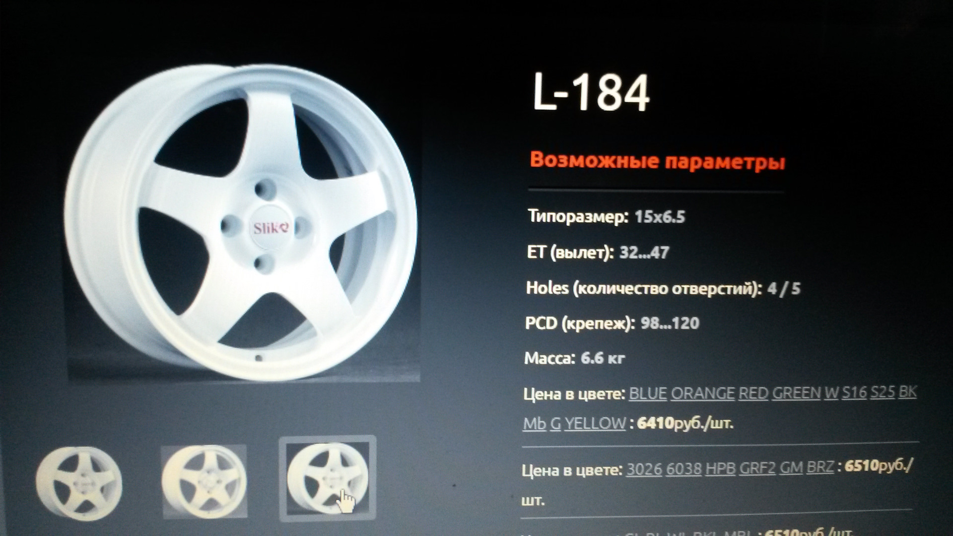

о так у тебя l184 -е, да?
Они

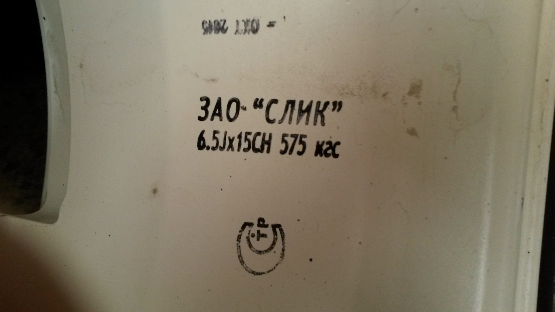

у меня l184s, надо вылет глянуть
Посмотри по ободу изнутри.
Kievlyanin85
Чёткие, по каталогу 6,5J на диске посмотри.
все никак до них не доберусь)
195/50 лучше будет.
Но надо ещё по вылету диска смотреть.

195/55 машина будет выше, колесо будет выглядеть менее симпатично, почти как р14. Уж лучше тогда 185/55 сам на такой езжу. Высота колеса 195/50 — 577мм, 185/55 — 585мм, 195/55 — 595мм

Заводские размеры на Гранте и Калине Спорт 195/50/15 и 185/55/15. Но смотря где ездить) Как по мне 14 колеса онли с нашими направлениями, да и на 15-х динамика упадет т.к. они тупо тяжелее будут.
Если слики б/у брать будешь смотри на спицы — у этих есть болячка с трещинами.
