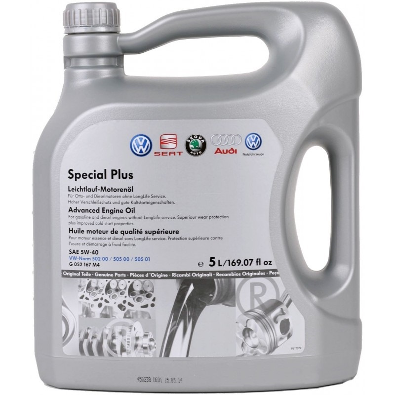

Открываем каталог масел vag. А они производят только 0W30, 5W30 и 5W40, причем только синтетическое.
Так что же лить в старый VAGовский двигатель с пробегом около 180к?

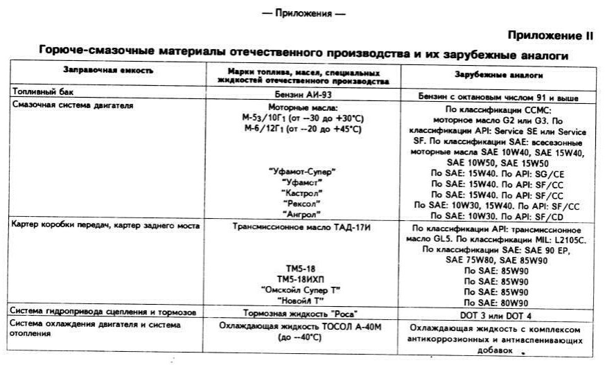

А еще в одном из мануалов нашел вот такую табличку, достоверность информации не гарантирую.

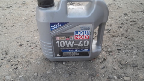

я заливаю ликви моли 10в40 с дисульфидом молибдена
