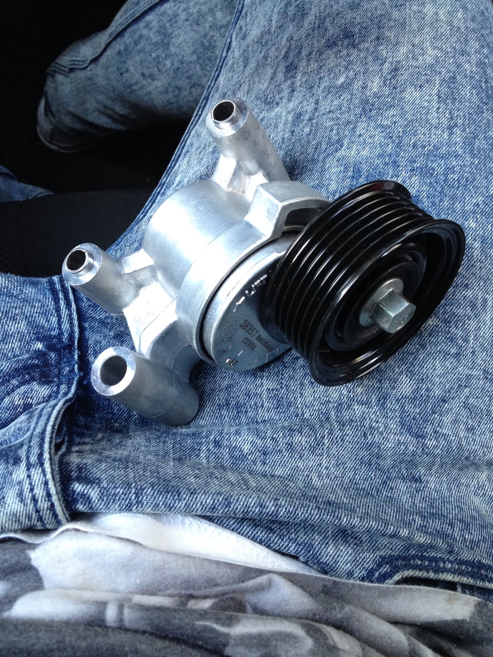

Что-то шумело-свистело на холодную. подумал что ролик, дай думаю поменяю. Почему-то решил поменять отдельно ролик (без натяжителя), о чем, понятное дело, пожалел…
Купил ролик фирмы Optimal, он оказался пластиковый, он мне сразу не понравился, но решил поставить, раз уж купил). Слышал где-то, что болт, которым прикручен этот самый ролик, имеет обратную резьбу. Есть хороший знакомый, работающий у Оф.дилера Mazda, решил у него спросить, он мне клялся, что там обычная резьба. я и поверил.
Шум промал, а свистел ремень компрессора кондиционера, через пару дней ещё и оба ремня поменял, фот нет, ремни менял в сервисе, ямы нет у меня)

Натяжитель какой фирмы? И подушка?
Натяжитель и ремни Gates, подушка — ориджинал)
Как ты понял что надо менять подушку
У меня знакомый шарящий есть, он сказал: больное место)
Ну и вибрации на холостых были.
Подушку можно было разделить на две части, резинка полностью оторвалась(
ясно. ну дак это понятно она масло наполненная что ли еще. Так для общего видения этой проблемы интересуюсь, вибрации нет у меня думаю все ок пока тфу тфу)
Там можно пальцами пощупать снизу. Между двумя железными частями, не оторвана ли резинка.
