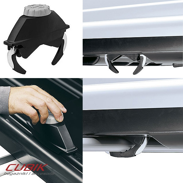

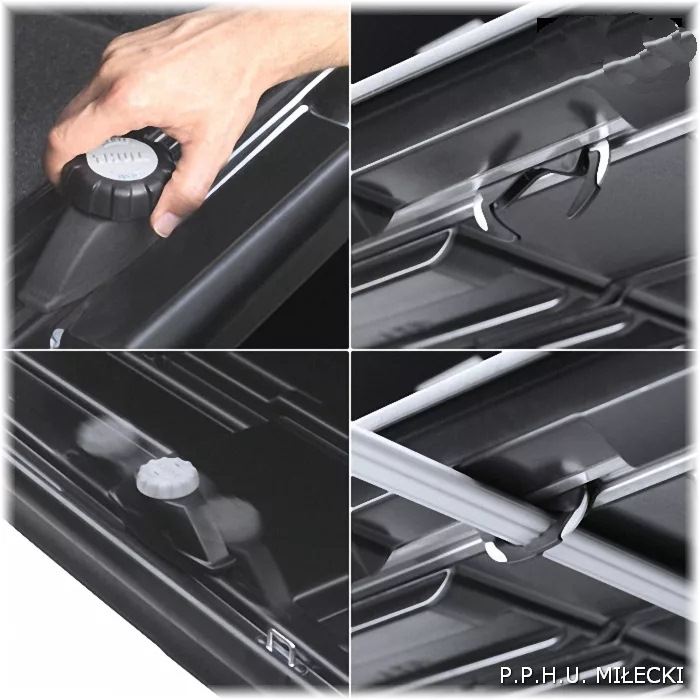

Добрый день! С покупкой бокса вылезла ещё одна проблемка — как уберечь автобокс от кражи?

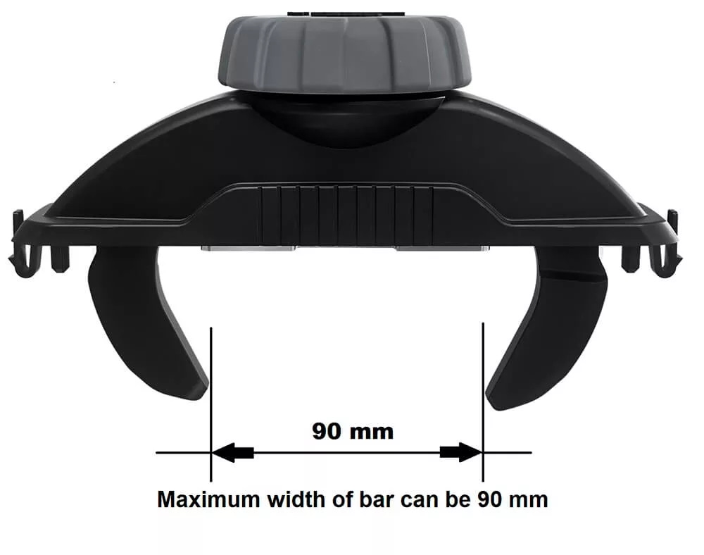

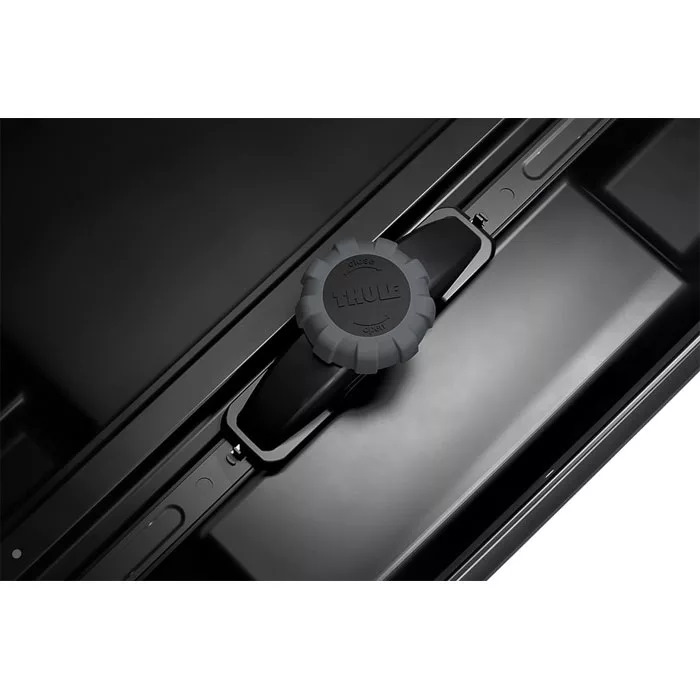

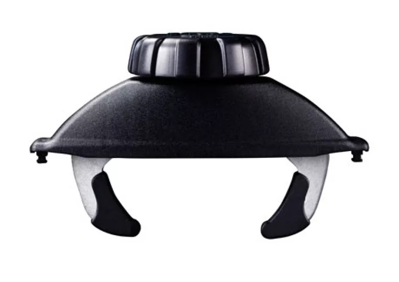

Бокс Thule Motion XT XL с хвалёной системой крепления Power-Click (установка за две минуты).
Прекрасно понимаю что любой замок, если захотеть можно открыть, и вот если открыть бокс, то систему Power-Click можно за те же две минуты снять бокс.
Может кто думал какую нибудь хитрушку, фиксаторы, стопоры, чтоб предотвратить нежелаемый съём бокса?!

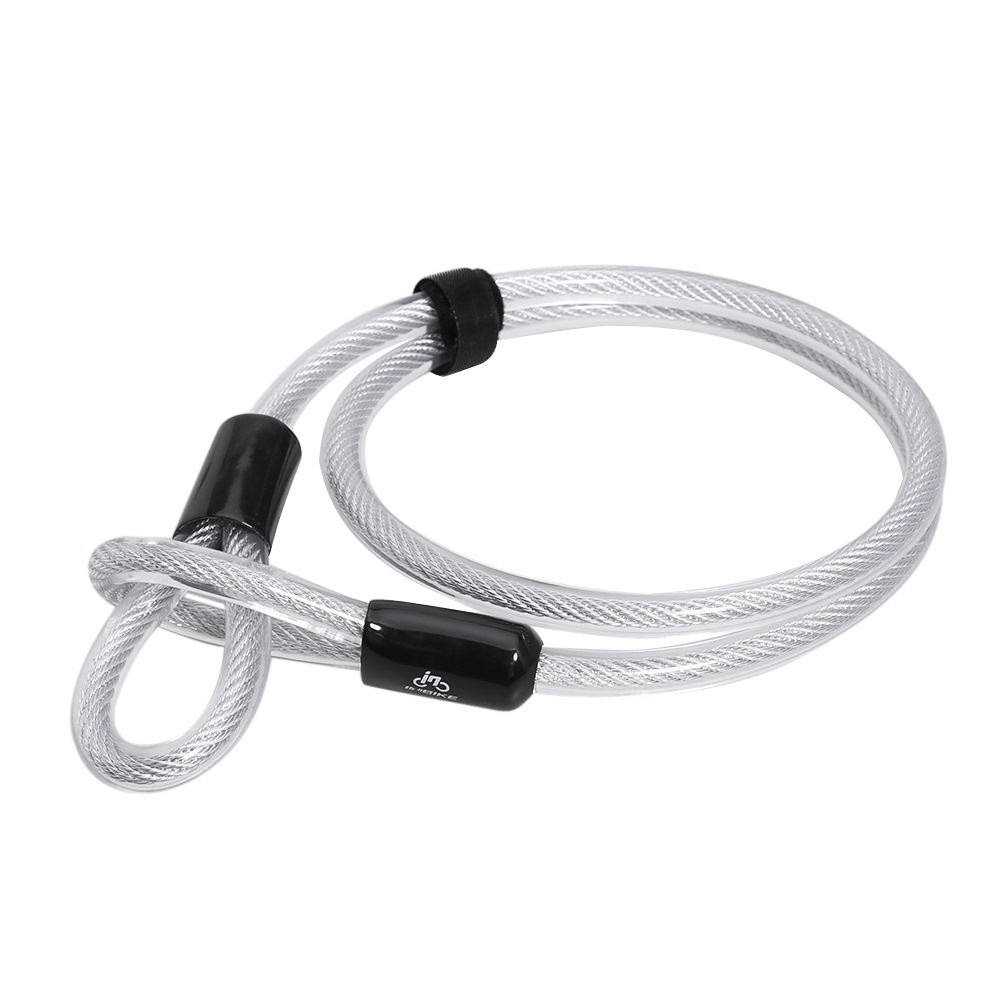

тросик стальной в пвх оплетке с 2мя ушками через резиновый уплотнитель вокруг поперечены заводишь и внутри бокса прощелкиваешь через ушки плоским навесным замком подходящего размера/дизайна. можно сделать два или четыре тросика
есть еще вот такая тема
xn--80aegdabsxoomw.xn--p1…feman-universalnyiy-75sm/
но первый вариант имхо надежней.
Хорошая идея! Нужно только длину тросика подобрать.
