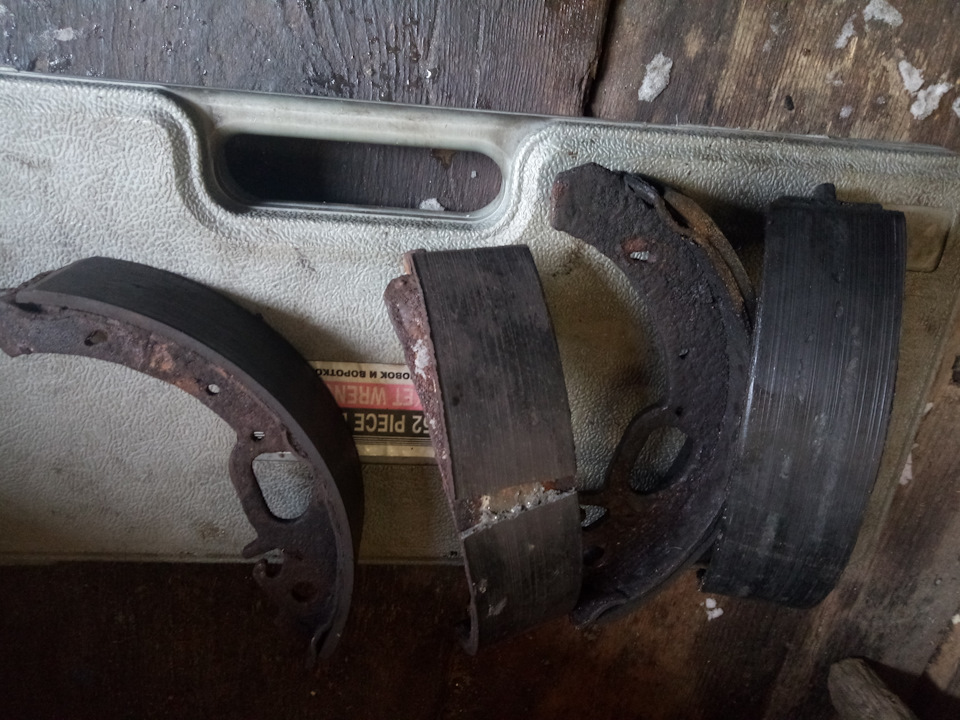

После покупки начали шуршать в задних барабанах, решил посмотреть оказалось всё в плохом состоянии в одном колесе заржавел механизм ручник из-за этого и шуршало. Поставил новые фирмы Avtostandart, по качеству не знаю, знаю что отечественный производитель.Шуршание ушло, тормозит лучше. Поездим посмотрим, на сколько хватит!

Прошло 2 года. Как колодочки себя ведут? Норм?
Да так себе, потрескались.
кусочек в уголке отпал на одной колодке, вторую сторону не смотрел. Но менять однозначно надо
Шуршало в барабанах, а менял задние диски?)))
Точно😁
