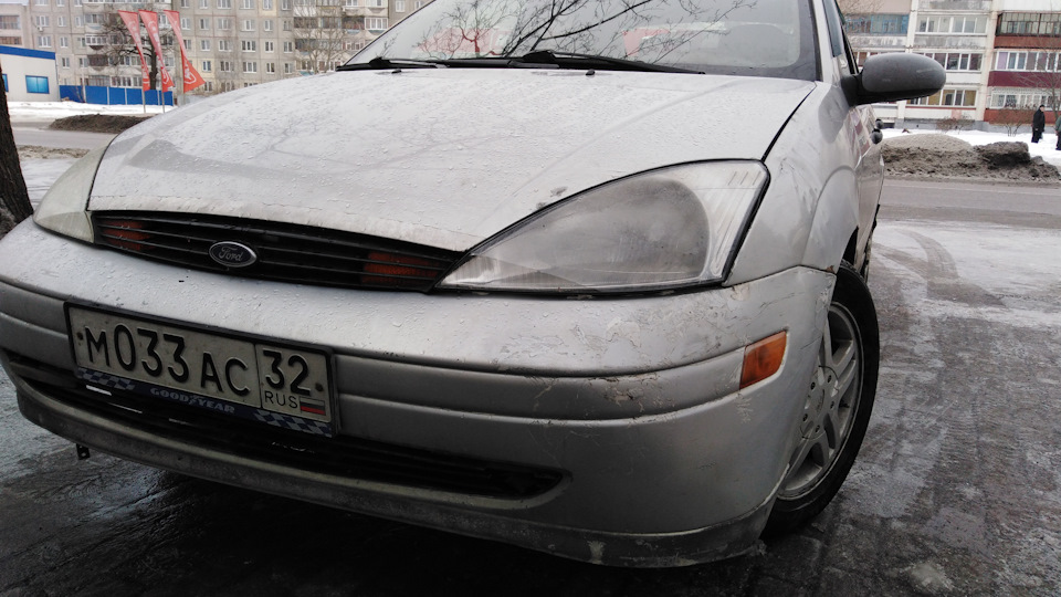

Ребята, выехал первый раз на трассу. Такое ощущение, что еду на трех передачах. Включая, отключая о/д разницы не заметно, скорость больше 60. Машина будто едет на третьей., в городе пытаюсь прочувствовать, вроде есть переключение с 3 на 4. Ошибка не горит . Это нормально?
Где-то читал что фокус 1 в режиме D трогается со второй, правда?

Поменял соленоид, появилась 4 передача. Ура! Ремонт обошёлся в 5000р. Фото нет, сдавал в сервис
Нашли причину в саленоид с. Коробка стоит в авариином режиме.
помимо переключегия передач, эта коробка умеет на некоторых режимах блокировать гидротрансформатор. ощущается, как некая промежуточная передача (обороты падают приблизительно на 500) и создаётся впечатление, что передач не 4, а 7. это к слову о "вроде есть переключение с 3 на 4". может ты чувствуешь блокировку, а не включение 4 передачи
Утром отвозил ребёнка в сад отключил о/д на 60, потом включил и почувствовал еле заметный толчок. Днем постараюсь выехать на трассу.
Попробую завтра.
У меня если скорость 100км.ч. и при этом на тахометре 3000 оборотов, это 3 передача на 4 гдето 2200.
Первую скорость включи мануальную, на селекторе и трогайся, остановись включи вторую и трогайся, разницу ощутишь.
К сожалению у меня нет тахометра
Тогда разгони 120 км.ч можно по больше и включи кнопку О/Д, почуствуешь переключение на пониженую 3 скорость.
