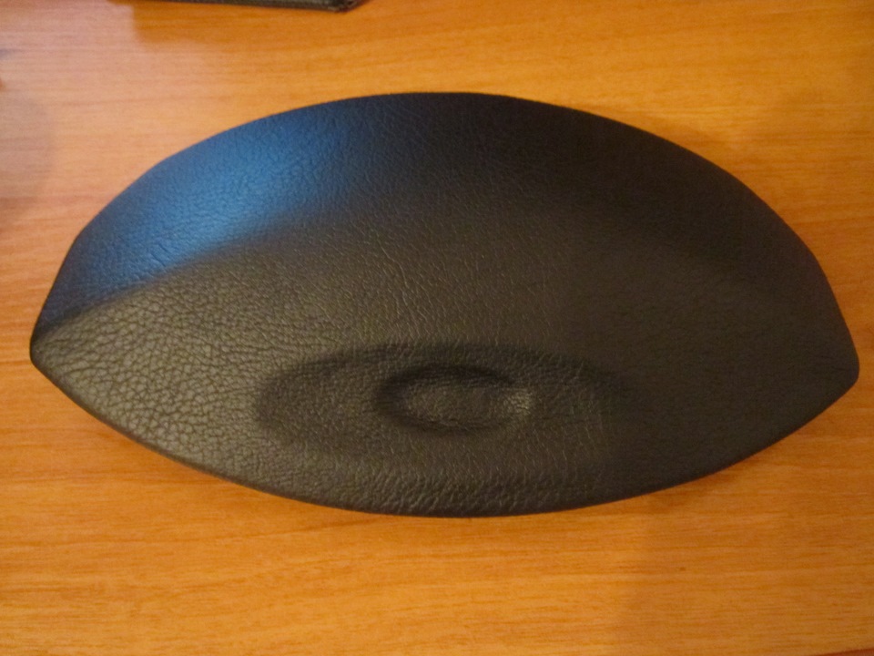

Всем привет! Решил попробывать себя в этом нелегком деле!) С виду кажется, что все банально просто, а в деле не совсем… Возможно потому что работал ни с тем материалом! У меня оставался кусок кожзама после обтяжки подиумов, которого идеально хватало как раз на руль, ну я и решил попробывать. Сделал лекало, в инете полно статей про это, но я его сделал неправильно! Я убрал по краям слишком много, которые стягиваются между собой, где то по 0,5 см с каждой стороны от настоящего размера, и вышло расстояние между краями аж 2 см! как я не пытался тянуть у меня ничего не выходило, я думаю что натуральная кожа мне бы простила эту ошибку, и стянулась между собой, но не дерьмонтин!) Все-таки я решил довести до конца начатое, и купил в мебельном магазине кожзам за 400 рублей 1м на 1.40, который по качеству оказался хуже предыдущего!((( Как клеенка тонкий, только на мелочугу всякую сойдет в будущем. Там я уже ничего не убавлял, а сделал по настоящему размеру! В тех местах только где куски между собой сшиваются добавил по 0,5 см. Когда сшивал уже на руле, пользовался клеем, т.к. без него скользило все. И кнопку сигнала обтянул, последним остатком нормального кожзама. Вот такая немного пессимистическая запись, но я все равно более-менее доволен, т.к. руль у меня был ваще лысый, а это хоть чуть-чуть поприятнее, опыт получил, да и на ошибках учатся! Мои советы:
1) Кожзамом обтягивать только для тренировки;
2) Нитки потолще надо;
3) Много не убавлять по краям!
P.S. В будущем хочу калино-руль и его уже в нормальную кожу затяну!)

Хорошая работа! Нить которой на руле сшивал в мебельном покупал?
Спасибо! Не, в хозтоварах, капроновую.
Я искал так и не нашел( В швейных нет вообще… столько мест объездил. Посмотрю еще в хоз.
Странно, вроде не дефицит! Бери только потолще моих! Че собрался шить?)
