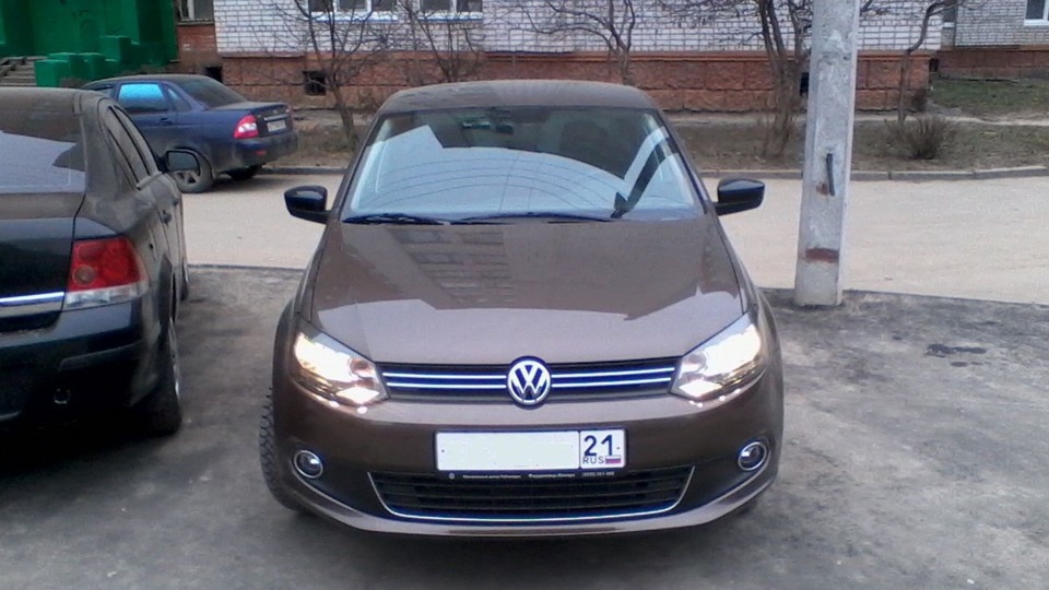

На днях встретился с taygin21, т.к. проживаем в одном городе, и он помог мне активировать кое-какие дополнительные функции.
Для этого нам понадобились:
— автомобиль Volkswagen Polo Sedan
— ноутбук
— кабель VAG-COM 12.12
— ПО и инструкция по активации
— а также хорошее настроение))
Активировал:
— Дотирка капель (при использовании омывателя дворники делают три взмаха, останавливаются на пару секунд после чего делают ещё один "дотирочный" взмах)
— Зависимость скорости работы дворников от скорости авто (при остановке дворники замедляются)
— Изменение количества миганий комфортного указателя поворота (изменил с 3 до 4)
— Отображение свободного места в баке в литрах на дисплее приборной панели
— Тест стрелок
— Звук штатной сигнализации при открывании и закрывании
— Автоматическое закрывание дверей при наборе скорости 15 км/ч
— Подача звукового сигнала (клаксона) без включения зажигания
ОГРОМНОЕ СПАСИБО Александру за его отзывчивость и позитивность!
