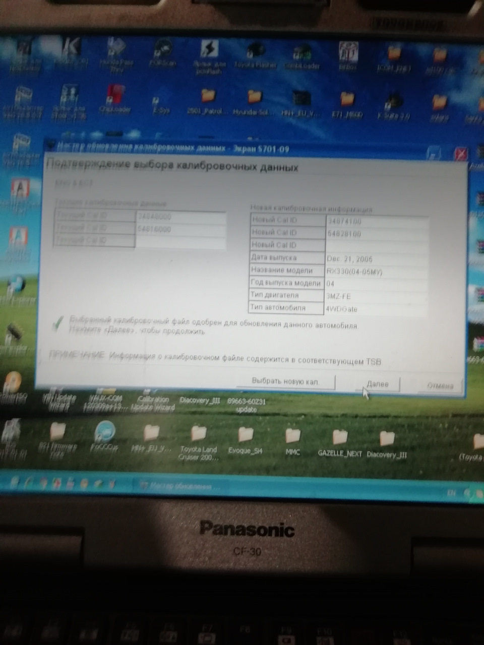

Перечитав множество информации о прошивке под евро 2 и обновление акпп, решил, что лишним не будет. Ошибка по катам(420) меня не сильно напрягала, вылазила только когда машине мало оборотов даёшь(тошнишь).вылазила от500 до 1000км.
Работа акпп если честно напрягала особенно в городе, масло в акпп меняно не давно с фильтром (фильтр оригинал масло тоже) сброс адаптации и обучение делал.
Обновление акпп хотел сделать сам шнур и тачстрим и само обновление у меня есть, но вот как то не решился.
Прошивку и обновление делал в городе Бийске сто Автосистемы цена 8000.
Об изменениях теперь коробка работает вроде как по чётче, быстрее переключается с первой на вторую. Пока всё нравится и устраивает (Тьфу, Тьфу, Тьфу) . Хотя как писали на форуме лексус клуба после обновления акпп обязательно нужно делать сброс акпп и обучение, но мастер сказал, что это не обязательно.расход топлива не изменился, динамика и отзывчивость на педаль стала лучше.Возможно позже сброс акпп сделаю сам, ещё не решил надо или нет это делать.

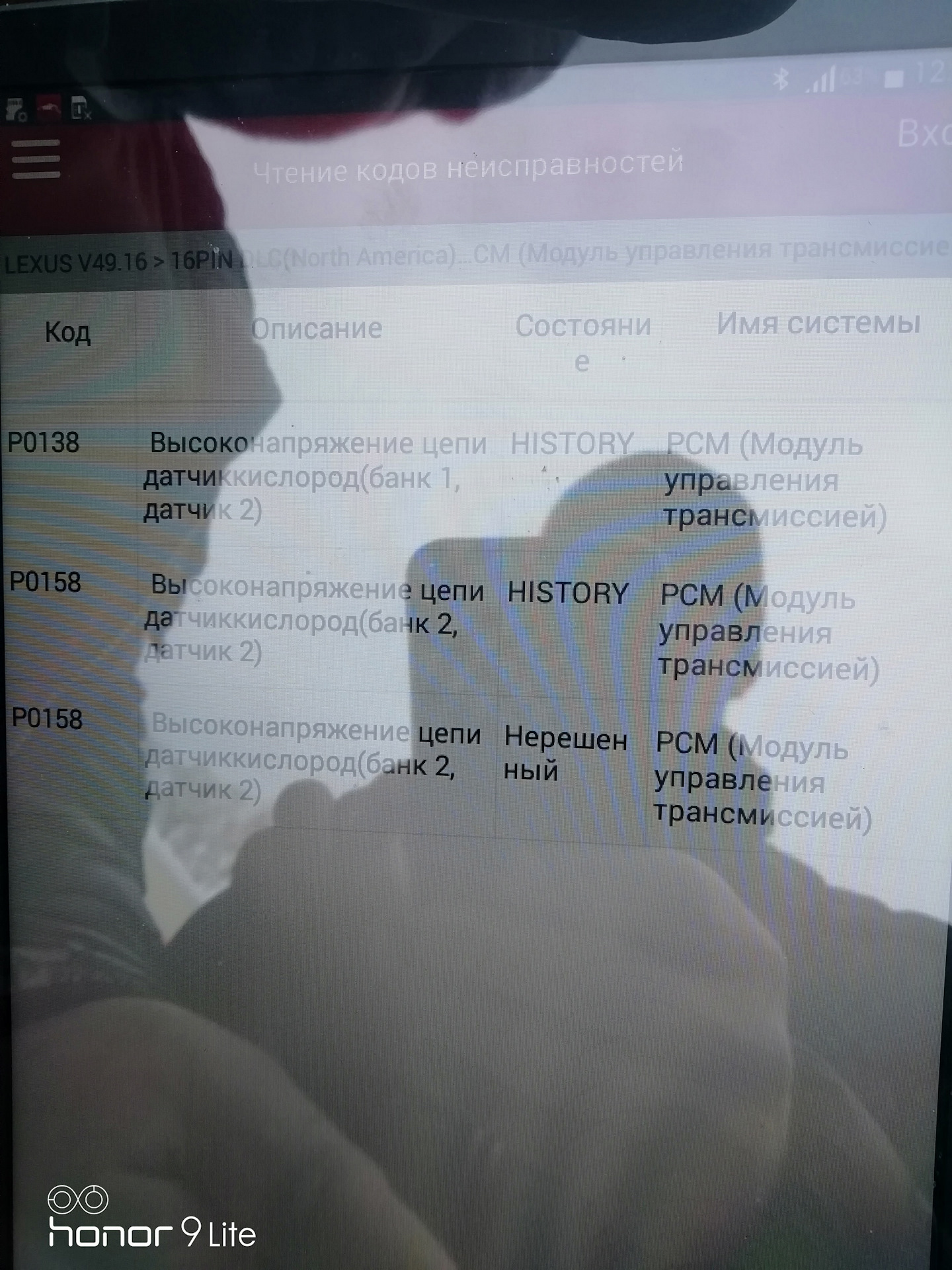

Ребят есть смысл прошивать под евро 2. Загорелась ошибка по кислородом датчику

не совсем понял вопрос: в чем разница прошивки (новой версии) и обновления? И как без сброса настроек?
Прошивка под евро 2 обновления акпп. Вот я и спрашиваю за всё вместе ты 5000 отдал? Сброс акпп-это как я понял перевод коробки в изначально положения новой коробки, что б по новой обучалась и наезжала новые карты. Просто мне сброс акпп не делали. Но на форумах пишут, что надо сброс после обновления делать.
да, цена за все нижеуказанное + "евро2":
Обновление прошивок ECU АКПП и ДВС.
Как выяснилось, для автомобиля выходило несколько обновлений ПО, исправляющих ошибки по работе кислородных датчиков и АКПП (неприятные "пинки" при определенных режимах езды)
1. EG002-05: 04 RX 330: M.I.L. "ON" DTC P0031, P0051, P2238, and/or P2241 (Revised)
RX330 2004 и 2005 годов ошибки по датчикам кислорода Р0031, 0032, 2238, 2241
2. TC005-03: 04-05 RX 330: ECM Calibration: Shift Feeling Enhancement (Revised)
собственно, исправлялка пинков АКПП в некоторых режимах работы.
Изменение прошивки (Calibration ID) равноценно "сбросу", имхо.
