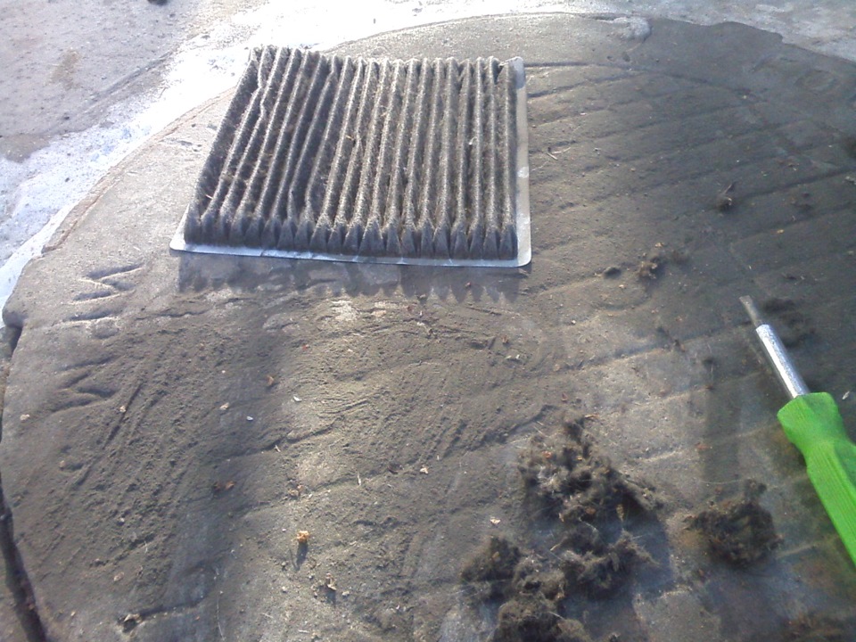

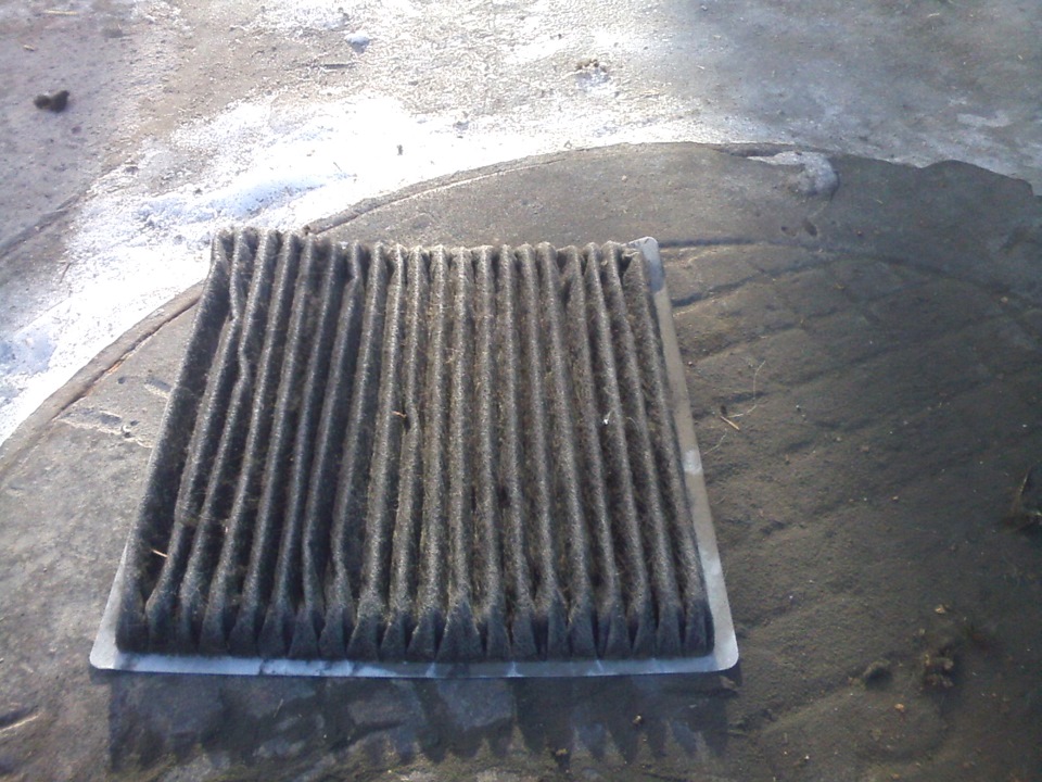

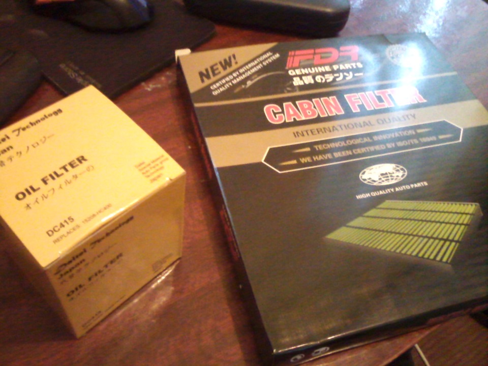

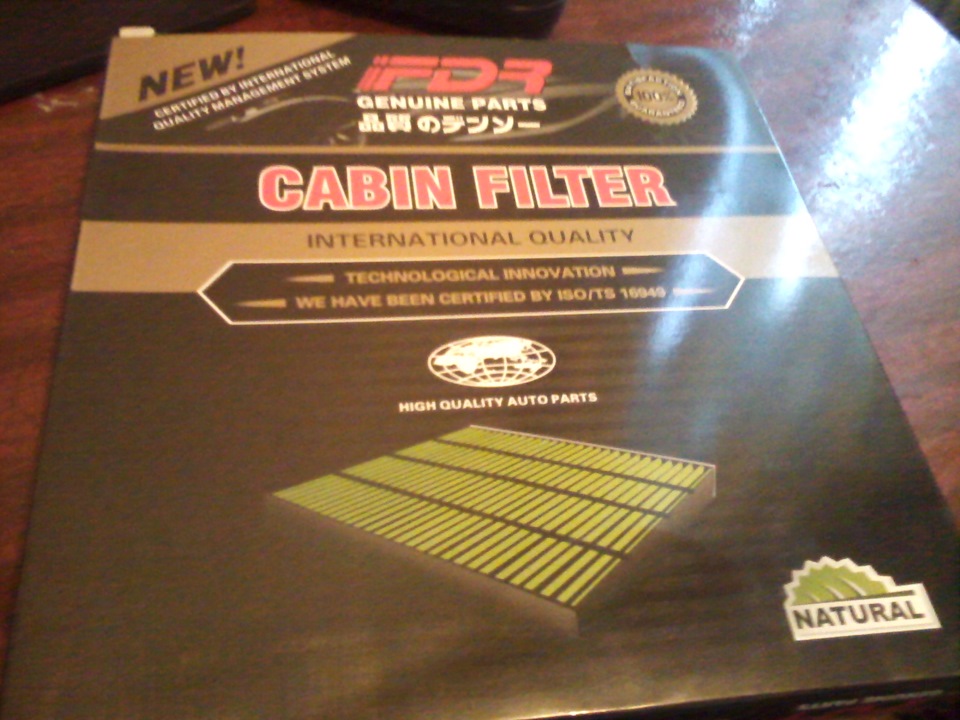

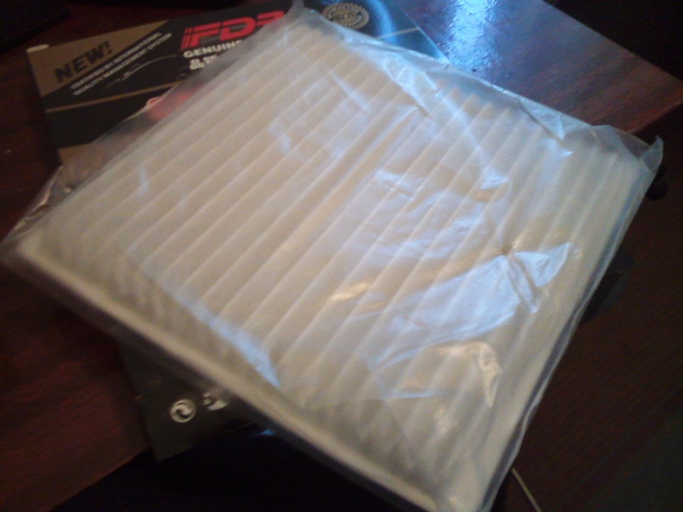

И так началось все с того что Печка с каждым годом начала все хуже и хуже дуть в итоге машину приходилось прогревать по пол часа чтоб в ней можно было хоть как то находиться)) В записях Однодрайвовцев я посмотрел как меняют фильтры вот и сам решил попробывать поменять и вооля когда поменял совсем по другому печка начала работать тут и теплее и поток воздуха помощнее- спасибо народу который подсказывал как снять злополучный бардачок)))) там оказалось ничего страшного — он очень легко снимается ))) Но я все равно интересовался че да как — потому что уже имею опыт со сломанными креплениями панели из-за своей неаккуратности )))) Только пошел на местный рынок запчастей и нашел только обычный а не угольный салонный фильтр (((( прикупил еще маслянный фильтр но поменяю его на днях как заеду на яму))))

жесть это же все в легкие((( я фильтра все раз в 10000 меняю и то салонный за 10ку становится как у вас на фото…
Ну у нас просто Азия )))) летом дождей хрен допросишься)))) и жара невыносимая приходится часто кондей гонять )))) вот и забывается этот фильтр))) а если с открытыми окнами то салон пылисосить каждую неделю приходится)))
Вообще этот фильтр желательно хотябы пару раз в год менять, а если 4 литра добил то пора уже задуматься о капиталке

Я на второй день пользования автомобилем поменял. Хотя обдув в общем и целом устраивал, фильтр конечно был загрязнен, хотя и не так как у тебя. Теперь меняю 2-3 раза в год — осенью, весной и иногда среди лета. В экзисте от 170 руб за одноразовую промокашку (типа твоей), до 450 за фильтр из двух половинок на пластиковом каркасе, который при желании можно промыть.
Это качественный фильтр не промокашка и тоже на пластиковом каркасе ! с двух половинок на другой комплектации идет ! и на другом объеме ! у нас цены просто не такие как у вас у нас по низким пошлинам все идет на рынок ! А не менял потому что сильно и не знал что из за этого может печка хуже работать и вообще не знал о существовании этого фильтра потому что до этого у меня была мазда 626 старушка в ней никаких фильтров не было ! и что я в ее печки делал так это вентилятор менял и сальники на входе в радиатор !
