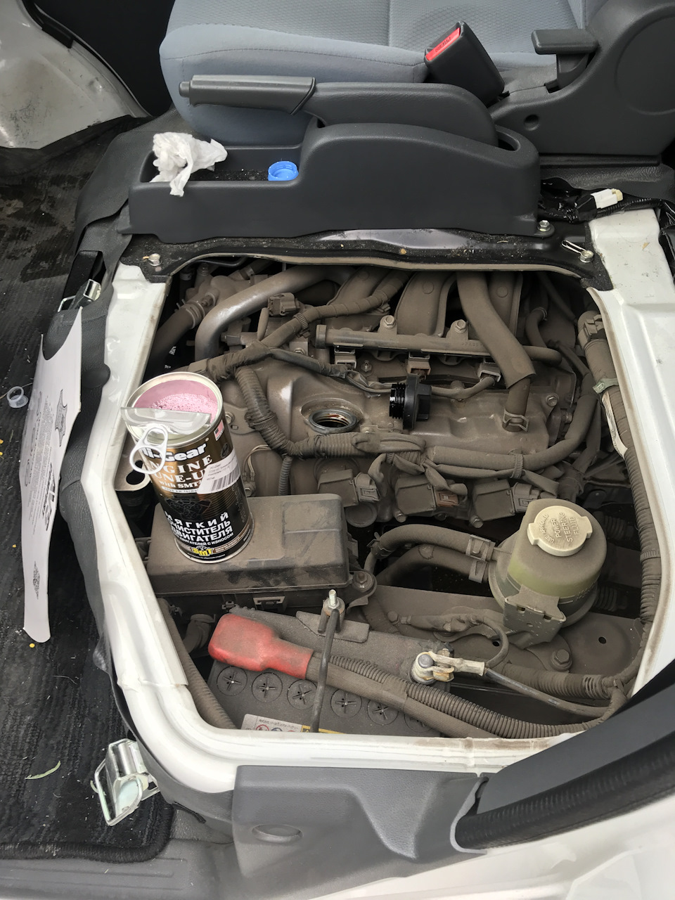

Осмотрел, решил для себя такой план:
1) замена масла в двигателе (оригинал) /акпп (оригинал) +фильтр/редукторе/ГУР2) замена тормозной жидкости (проверка показала что жыжа новая или меняли в Японии) = 0р3) проверка колодок = 0р хор состояние4) замена всех фильтров = Daihatsu 15601-97202 Фильтр масляный двигателя = 1500р, воздушный JS Asakashi A-748J = 780р, салона нет проверка ремня ( здесь ЦЕПЬ, но есть навесное)5) замена свечей (свечи ушли под ноль) DensoIXUH22I "IRIDIUM POWER" 780х3=23406) укрепление запасного колеса (было раскручено) 0р7) сделать раскаксовку (850р) = при сливе масла с раскаковкой вполне хорошее масло, двигатель внутри как новый
обработать супротеком (это 8 машина по счету)
8) сделать шумоизоляцию\
9) поставить магнитолу JVC 5200р + колонки nakamichi (достались по случаю с Японии) 0р
10) полирнуть кузов
11) прочистить топливную систему (присадка ликвимоли) 1440р
12) купить оплетку руля
13) почистить салон
14) почистить двигатель средствами/вымыть
15) замена лампочек на светодиодные
16) проверка ошибок
17)…18) прошприцвал крестовину+специальный состав для укрепления/улучшения ликви моли, смазка (1440р)19) накладка на руль (1 в 1 с салоном) 650р

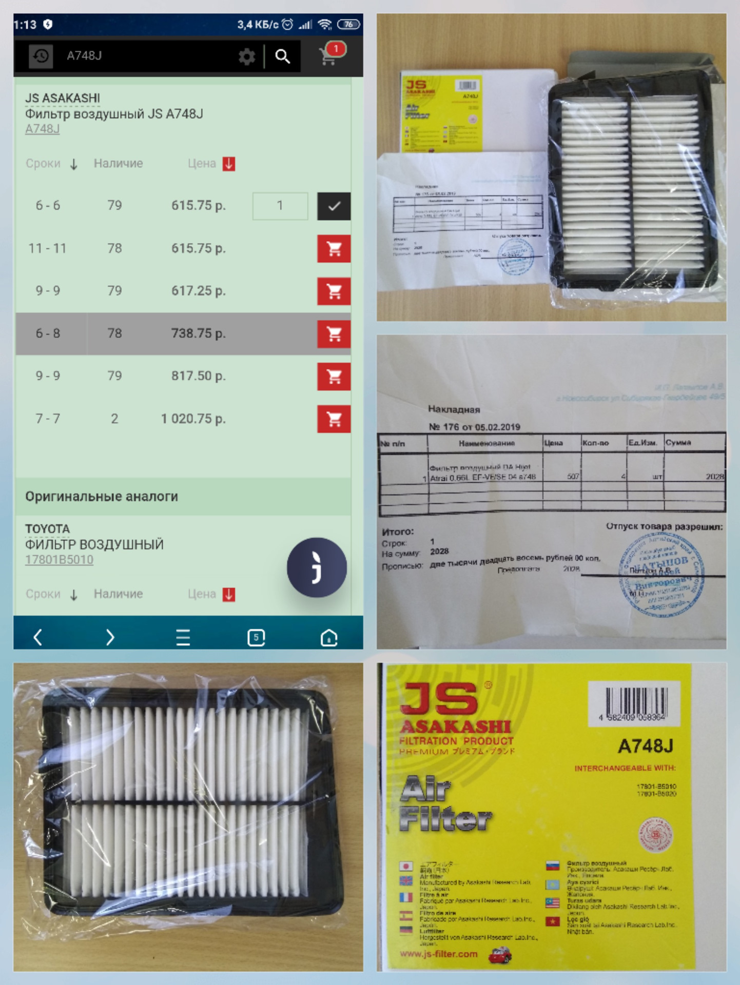

3) замена всех фильтров — остался только воздушный :)
Урвал 4 воздушных фильтра по 507р в Новосибирске. Сегодня сестра привезла оттуда. Компания "СлавАвто". И сайт www.slavauto.ru/ Сейчас глянул, цена уже выше 600р. А в предыдущем месте tov54.ru/, где 2 года подряд брал, уже под 1000р ценничек…
Под клапанкой чисто вроде! Засеки масложор
