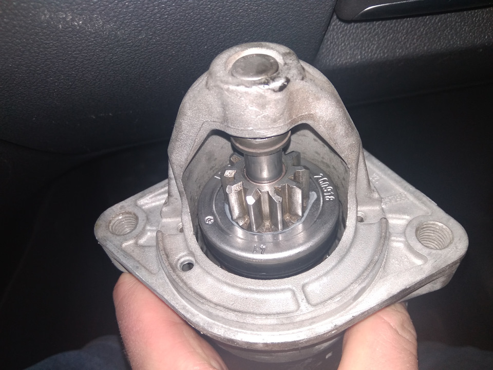

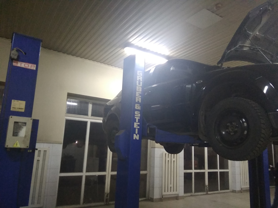

Последнее время меня пугает частота записей в БЖ с ремонтами и поломками… но как есть… Симптомы появились месяц назад, несколько раз при повороте ключа стартер щелкал, но не крутил с первого раза. А в этот раз щелкнул раз 6 подряд и вообще перестал издавать звуки. Машину толкнули, завелась сразу, поехал к мастеру по ремонту стартеров/генераторов, договорился на ремонт, не глуша машину поехал в ближайшую СТО, подняли машину, сняли стартер. Мастер стартер сделал за час. Причина поломки — отсутствие щеток.
За 11+ лет стерлись даже пружины ремонт вышел 3250р, сюда входить бендикс (1 006 209 804), щеточный узел (1 006 209 804), новые втулки и мойка стартера.(Все запчасти были в наличии и оригинальные для стартера 001107417 ) Мастера по ремонту рекомендую! Находится в Батайске.
С отремонтированным стартером приехал обратно на СТО и поставили всё на место. В СТО заплатил 1000р за снятие/установку.

Аккуратнее с не заводскими запчастями. Я помню на Приоре брал не оригинал. Там шина тонкая и косички от щеток тонкие. В итоге перепаял только щетки на старую шину.
Стартер с завода 160к отходил. Остальное в нем только смазал.
У вашего Фокуса какой двигатель? Втягивающее не меняли на новое? Про него ничего не написано. У втулок какой артикул? Спасибо.
1.6 115 л.с.
Втягивающее не меняли, номера втулок не подскажу, менял в сервисе по ремонту стартеров/генераторов, они подобрали из своих запасов.
