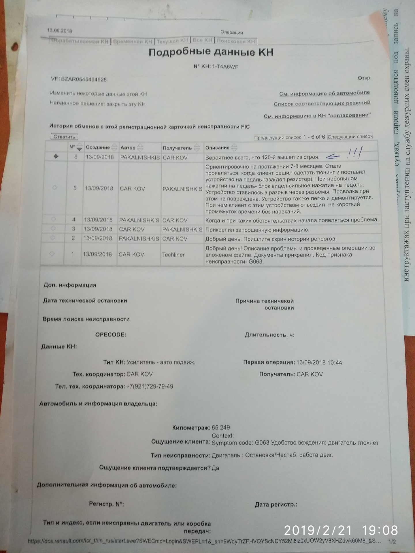

Практически весь прошлый год боролся с бедой. Описание беды на фото. Оказалось что при поломке джеттер спорил мозги. После замены мозгов, беда исчезла, и всё это дело мне обошлось примерно в полтос. Вот вам б** и тюнинг. Долго об этом не хотелось писать, настроения не было, написал, что бы люди имели представление к чему может привести эксплуатация джеттера.

Было такое, где то пол года назад, может больше не помню.В начале, в режиме драйв начала загараться ошибка "проверь систему впрыска", соответственно машина дёргается, но как то едет.Потом в обычном режиме такое стало происходить. Причем не всегда. Поглючит и перестанет. НО в один момент к этой ошибке добавилась ещё одна "проверь систему токсичности выхлопных газов". Авто заводится, но едит. Скидывал ошибки ELM, помогало не надолго. Никак не мог понять что чему мешает работать Джеттер машине или наоборот. В конце концов Джеттер был удален, ошибки удалены ELMкой. Пока без проблем. Вердикт таков:не хер заниматься хернёй. Хотя эту херню мне впарили официалы, причем машина была ещё на гарантии.
