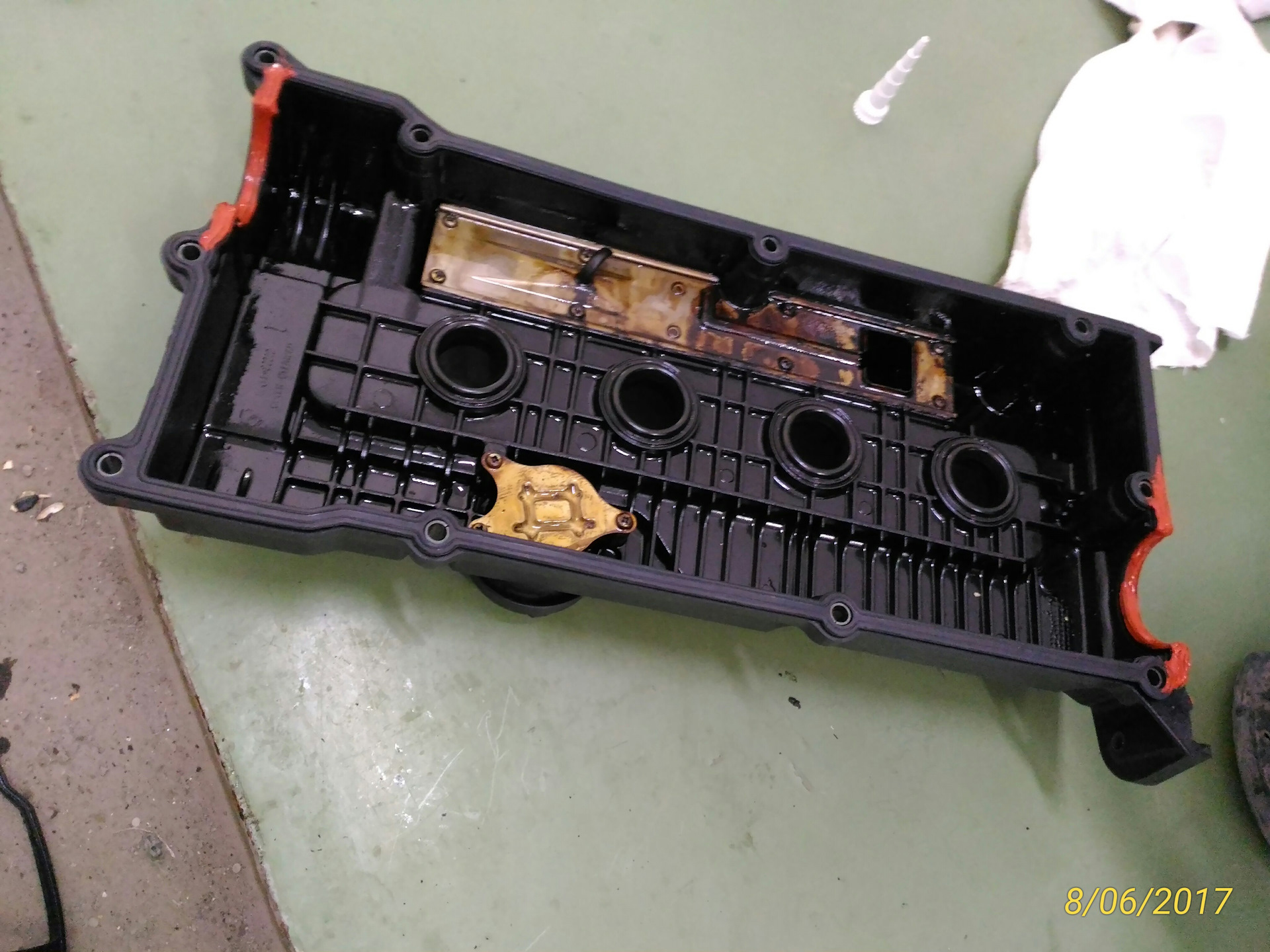

Как- то давно из-за наличия масляных пятен в районе клапанной крышки менял прокладку. Устанавливал оригинал и использовал герметик абро. Очень быстро пятна появились вновь.
В этот раз использовал прокладку Mando -DN2244126003
Она "T" образная
И герметик для клапанных крышек Permatex.
Все вытерал на сухо, потом тщательно обезжирил, нанес герметик с обоих сторон прокладки по всему периметру.
Замена была летом, пока что сухо.
Upd: Пробег 113000 отпотевания в районе болтов(
Upd: Сточил втулки на 1мм. Использовал ту же прокладку и новый герметик. Идеально сухо

Потекла так же. Подрезал направляющие втулки на клапанной крышке поставил старую прокладку на герметик- сухо
Поделись опытом как подрезать, а то страшно лишнего на наждаке снять
я на глаз подрезал. Взял биту старую длинную. Со стороны шестигранника туго одеваются втулки и не спеша подтачивал. Вращая втулку. Потом втулки отрезной стороной вверх ставил.
Спасибо, буду пробовать наверное
главное не спешить. И не тянуть сильно потом, а то может крышка лопнуть
Динамометрический есть, поставить Ньютонов на 8 и нормально думаю будет
Да, Все будет отлично

Тоже бежала из под крышки, в сервисе мне сказали что такие прокладки герметик ом не мажут, т.к на ней нет плоскости, его просто выдавливает по сторонам и все. Мне обезжирили крышку, поставили новую прокладку и затянули динамометрическим ключом как положено и все стало гут.
С завода наносят герметик но в районе распредвала. В прошлый раз я, мазал только на углах и в районе распрелвала.
