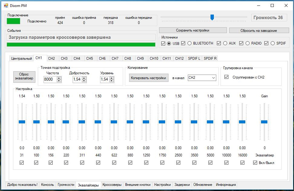

28 полосный центральный параметрический эквалайзер
15 полосный параметрический эквалайзер на каждый из каналов
Кроссоверы со срезами до 10-го порядка 56дб/окт

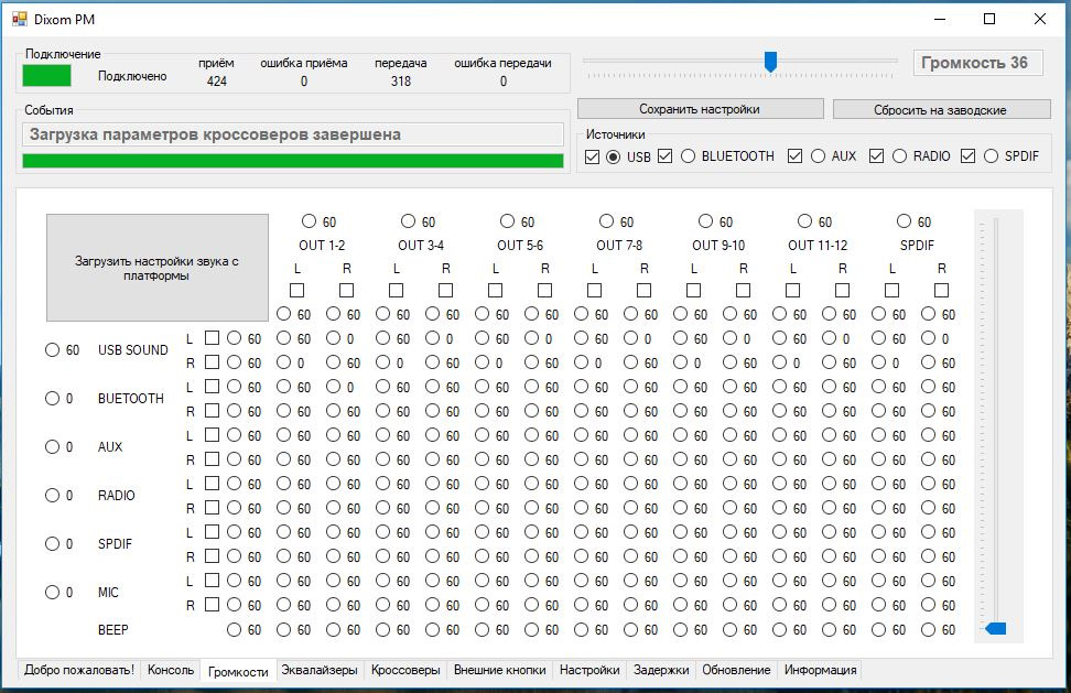

232 регулятора громкости для полного контроля над звуковой сценой

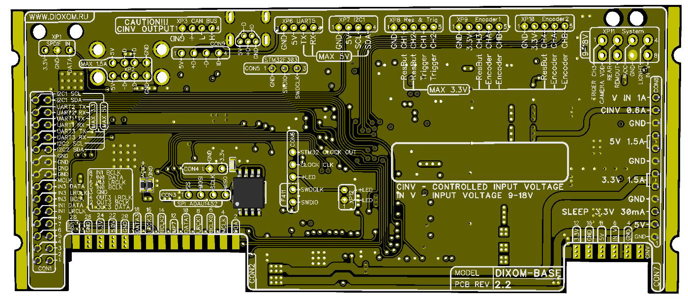

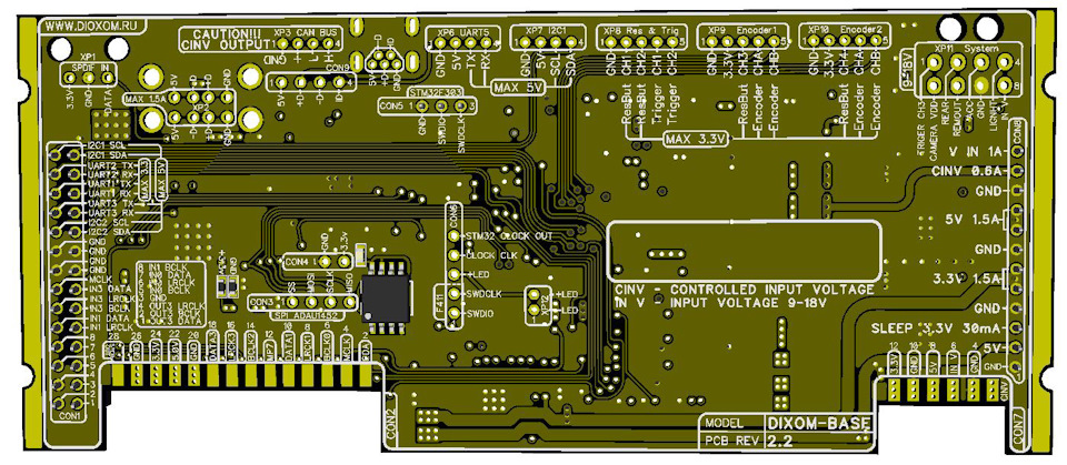

Базовая материнская плата — это неотъемлемая часть всего проекта. Т.е. все сигналы и данные проходят обработку и переправляются через материнскую плату. Она в себя включает:
Материнская плата DIXOM-BASE
USB HUB (концентратор) на четыре порта, 2 из которых доступны пользователю, с возможностью контроля питания каждого из доступных портов, USB звуковую карту, DSP (цифровой аудиопроцессор),
Разъёмы для подключения:
SPDIF (вход),
2-х энкодеров,
дисплея Nextion/Oled I2C,
резистивных кнопок (четыре канала до 15 кнопок на канал),
3-х триггеров (для прямого подключения к кнопкам управления планшета или датчику холла),
питания (9-18 Вольт),
сигнала заднего ходя,
сигнала приглушения яркости подсветки,
выхода Remote для включения усилителей звука,
к CAN шине автомобиля (на данный момент софт не дописан, различные возможности добавятся в будущих обновлениях прошивки и приложений)
Компонентная база:
2 силовых импульсных источника питания на 3.3 и 5 Вольт MP1584EN
Слаботочный LDO стабилизатор напряжения на 3.3 Вольта HT7533-1
MOSFETключи для коммутации цепей питания AO4801
Биполярные вспомогательные NPN ключи BC817-40
USB концентратор (Хаб) GL852G
USB -> I2S транспорт (Звуковая карта) STM32F411CBU6 (ARM® Cortex® -M4)
Основной микроконтроллер STM32F303RE (ARM® Cortex® -M4)
DSP аудиопроцессор ADAU1452
CAN трансивер PCA82C250
EEPROM память 24LC256
FLASH память W25Q80DVSSIG
Часы реального времени DS3231MZ
Оптический аудиовход PLR135
Самовосстанавливающиеся предохранители типа 1812

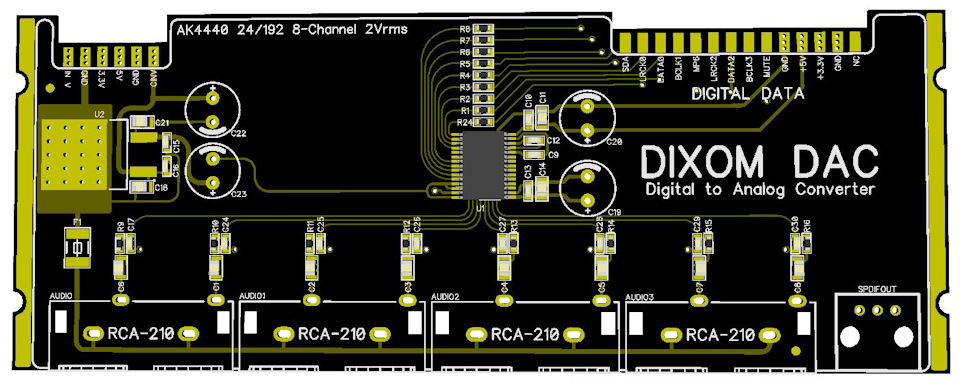

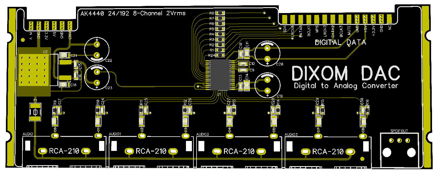

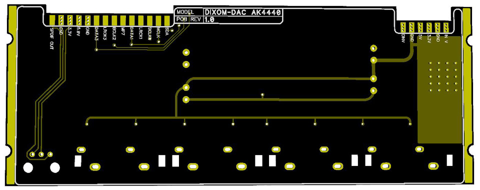

Модуль ЦАП DIXOM-DAC
ЦАП AK4440
DAC AK4440
DAC AK4440 REAR
ЦАП AK4458VN
DAC4458
DAC4458r
Модуль ЦАП (Цифро Аналоговый Преобразователь) ЦАП это устройство, которое переводит информацию (в частности звуковую) из цифрового вида к примеру с ноутбука, плеера, планшета или другого подобного устройства в аналоговые сигналы, который в дальнейшем при помощи межблочных проводов типа RCA передаются на усилители звука. Т.е. ЦАП эта одна из самых важных частей любого звукового устройства, она является самым первым звено в формировании аналогового звука который в дальнейшем мы будем усиливать и от его качества будет зависеть вся дальнейшая судьба звучания акустической системы в целом.
В платформе DIXOM-m применена уникальная возможность замены ЦАП. Т.е. вы сможете подобрать под себя любой ЦАП от любого производителя с необходимым количеством каналов от 2 до 16 каналов. (на данный момент доступен цап на AK4440 и 4458VN, в дальнейшем линейка будет активно расширятся)
Плата ЦАП AK4458VN будет немного переработана.

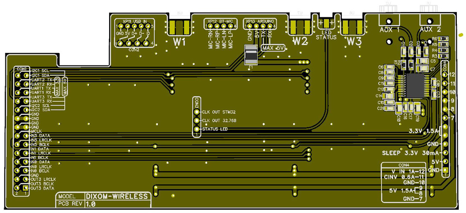

Модуль с беспроводными технологиями DIXOM-WIRELESS
Wireless front
Wireless rear
Модуль Wireless дополнительно включает в себя 2шт. спаренных AUX входа, также на этот модуль выведен светодиод индикации состояния платформы, разъём для подключения контроллеров Arduino по UART, разъём для подключения планшетов по USB с системой автоматического просыпания и засыпания планшета от сигнала ACC, На модуль Wireless можно установить три дополнительные мини платы (мини платы на данный момент в разработке) для каждого из модулей выведены разъёмы SMA антенн так как корпус алюминиевый:
Плата с FM радио — модуль для приёма радиостанций в формате вещания FM
Плата с Bluetooth — для организации Hend-Free и воспроизведения музыки
Плата с RF — для беспроводной связи с различными дополнительными модулями.

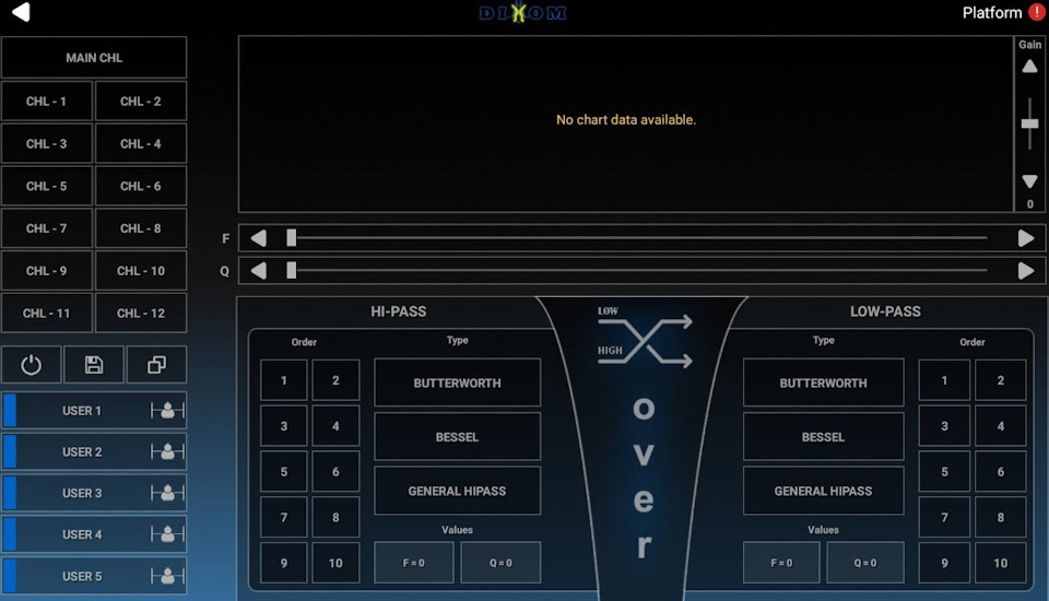

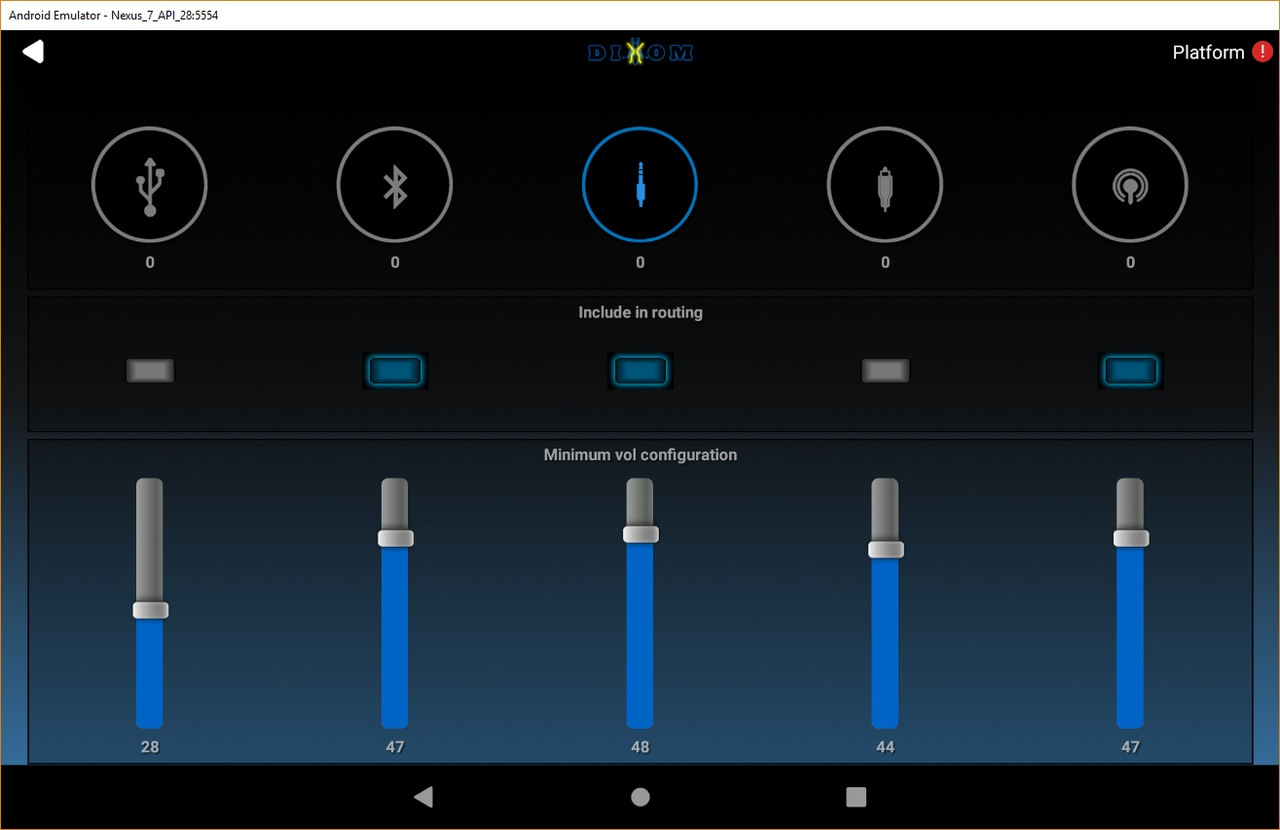

Приложение для ANDROID
Программа для WINDOWS

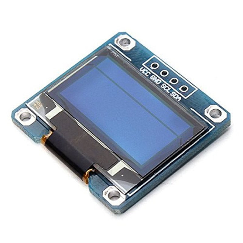

Дисплей 0.96 дюйма OLED
OLED-экран на базе контроллера SSD1306, диагональю экрана 0.96 дюйма разрешение составляет 128×64, протокол обмена данными I2C, для подключения к платформе используется всего 4 провода, На данный дисплей выводится информация о текущей громкости, текущий источник звука, время, также небольшое меню для настройки платформы, функциональные возможности дисплея будут активно расширяться. При покупке с платформой к дисплею будет припаян шнур длинной 30 см с разъёмом для подключения к порту XP6.
oledDisplay

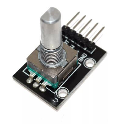

Многооборотный Энкодер
Энкодер — это устройство преобразующее линейное или угловое перемещение в последовательность сигналов, позволяющих определить величину перемещения. В платформе Dixom при помощи энкодера можно регулировать уровень громкости, переключать, треки, пресеты, источники, также перемещаться по меню на Oledдисплее. Энкодер можно вращать влево и вправо, также имеет кнопку нажатием на вал. При покупке с платформой к энкодеру будет припаян шнур длинной 30 см с разъёмом для подключения в порт XP8 или XP9. К платформе можно подключить 2 энкодера. С будущими обновлениями функциональные возможности энкодеров будут расширяться.
encoder

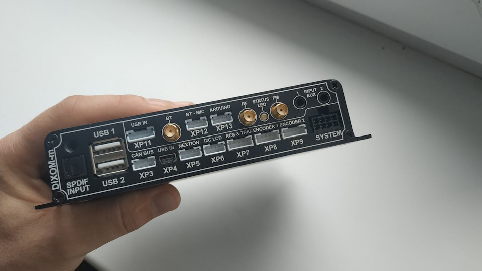

Шнур PH2.0 5Pin с пяти пиновым разъёмом
Пятипиновый шнур используется для подключения к портам платформы XP7, XP8, XP9 и XP11
XP7 — это резистивне кнопки 2 канала + 2 канала земляных триггеров (допустим для прямого подключения к кнопкам планшета)
XP8 и XP9 это 2 канала экодеров также в этих разъёмах присутствует 3 и 4-й каналы резистивных кнопок
XP11 это USB вход, по сути он повторяет разъём XP4 MiniUSB, по больше части сделан для более надёжного контакта.
Шнур PH2.0 4Pin с четырёх пиновым разъёмом
Четырёхпиновый шнур используется для подключения к контактам XP3, XP5, XP6, XP12, XP13
XP3 — разъём подключения к CAN шине
XP5 — разъём подключения дисплеев NEXTION
XP6 — разъём подключения OLED дисплеев
XP12 — разъём подключения микрофона для Bluetooth (HendsFree)
XP13 — разъём подключения ARDUINO. На этом порту висит шина UART на скорости 9600 можно подавать различные команды которые будут описаны в dixom — wiki.

В Android приложении практический готова вкладка кроссоверов.
Также практический готов сервис, который в фоновом режиме будет общаться с платформой, вместо SerialManager.»
