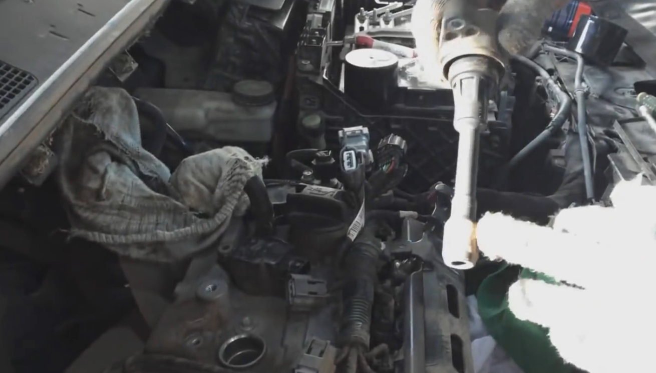

Этот скрин, как раз с видео про замену свечей на H4M.
Как заменить свечи на H4M своими силами-видео.
Менять буду скоро и сам-и на всякий случай хочу приобрести средство-дополнительной диэлектрики и герметизации.
Если что-то подобное будет как на видео-с водой-то применю ко всем колодцам.

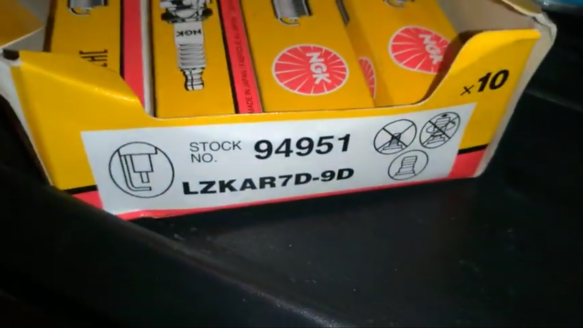

Мысль у Вас хорошая. Но при регулярной замене свечей пробоя не будет на данном изоляторе! При появлении в колодце матового цвета или не дай бог с ржавчиной необходимо незамедлительно сменить катушку. А так при смене осматривать свечи и катушки! Прокладки впускного колектора строго менять они дубеют. На дроселе можно не менять мягкая была. Свечи ставил эти, те же свечи лежат в фирменной коробочке нисан! Ценник разный.

Хорошо запишу свечи-но поставлю -только те, что
стоят уже у меня.
Выкручу одну-и буду знать какие нужно.
