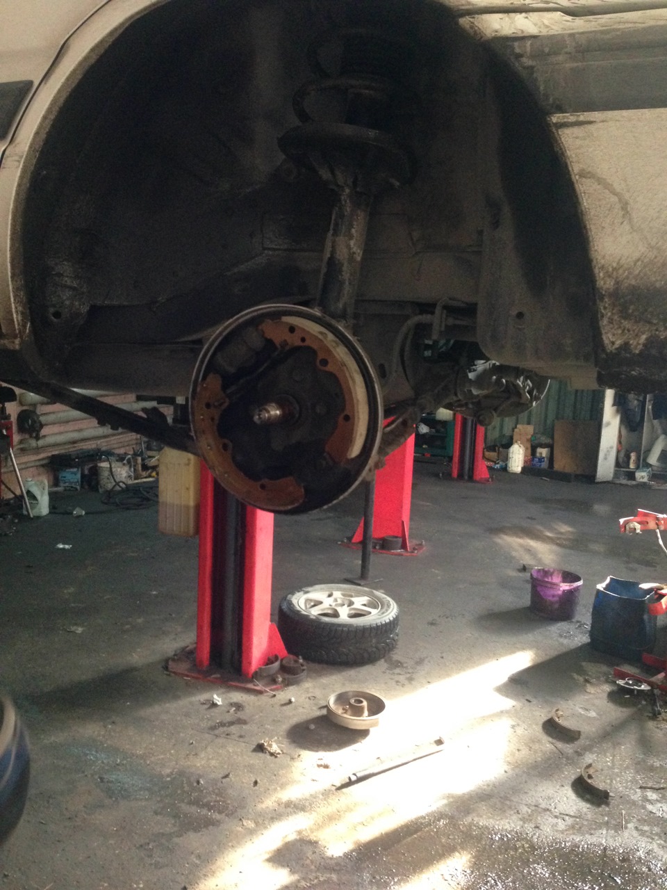

Заменил задние колодки, так же из за сильного износа левой колодки, тормозной цилиндр был мокрый. Заменил манжеты, поставил Seiken (Japan). Добавил пару фото салона с новыми накидками.

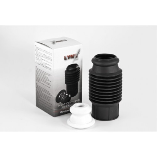

Пыльник и отбойник Lynx 4 комплекта.
