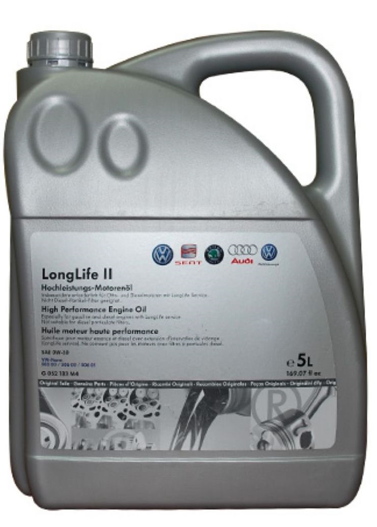

По пробегу 800 км до ТО-1, по деньгам, на сколько мне помнится, выйдет в 7500.Задумался я над покупкой расходников, дабы лишние две тысячи не переплачивать.Фильтра заказал, в довесок парочку приятностей для экстерьера в список добавил, масло осталось.Искал по инету какое масло льют.Нашел вот такую инфу:«Согласно полученной информации, мы готовы сообщить Вам следующее.
Все бензиновые двигатели, обслуживаемые по регламенту QG0 (для России) используется моторное масло тип допуска VW 502 00.
Этим нормам соответствует, например:
Shell Helix Ultra 5W-40 — VW 502 00,
Castrol Magnatec Professional B4 SAE 5W-40,
Castrol SLX Professional B4 SAE 5W-30
На производстве двигателей концерна VW используют масло Castrol».
Соответственное вы можете купить любое моторное масло, соответствующее требованиям VW 502 00 и залить в двигатель. Так же ни один официальный дилер не имеет права отказать вам в прохождении ТО если вы придёте к нему со своим маслом.
Полный список моторных масел с допуском VW 502 00:
1. Castrol Magnatec Prof OE 5W-40, VW 502 00
2. Castrol EDGE 0W-30, VW 502 00/ Castrol EDGE Professional ОЕ 5W-30, VW 502 00
3. Liqui Moly Top Tec 4100 5W-40, VW 502 00
4. Liqui Moly Synthoil High Tech 5W-40, VW 502 00/ Liqui Moly Leichtlauf High Tech 5W-40, VW 502 00/Liqui Moly Optimal Synth 5W-40, VW 502 00
5. Mobil Super 3000 X1 5W-40 VW 502 00
6. Mobil 1 New Life 0W-40, VW 502 00
7. Shell Helix Ultra 5W-40, VW 502 00
8. Meguin Megol Motorenoel Super Leichtlauf 5W-40, VW 502 00
9. ZIC XQ LS 5W30, VW 502 00
10. RAVENOL Vollsynthetic VSI 5W-40, VW 502 00
11. Motul SPECIFIC 5W-40, VW 502 00
12. ЛУКОЙЛ ЛЮКС Синтетическое 5W-40, VW 502 00
13. G-Energy F Synth 5W-30, VW 502 00/ G-Energy F Synth 5W-40, VW 502 00
14. THK Magnum Professional C3 5W-40, VW 502 00.
Теперь осталось выбрать на чем буду ездить и в магазин.
