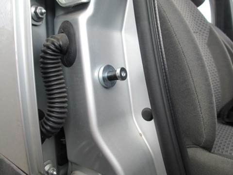

Всем привет при постановке автозапуска перестала машина глохнуть от нажатия брелка по началу не понял а потом оказалось что при открытии водительской двери свет не загорается, соответственно концевику трындец, и машина может стать на автозапуск т к по её ощущениям двери не открывались…
Сигналка starline a93.

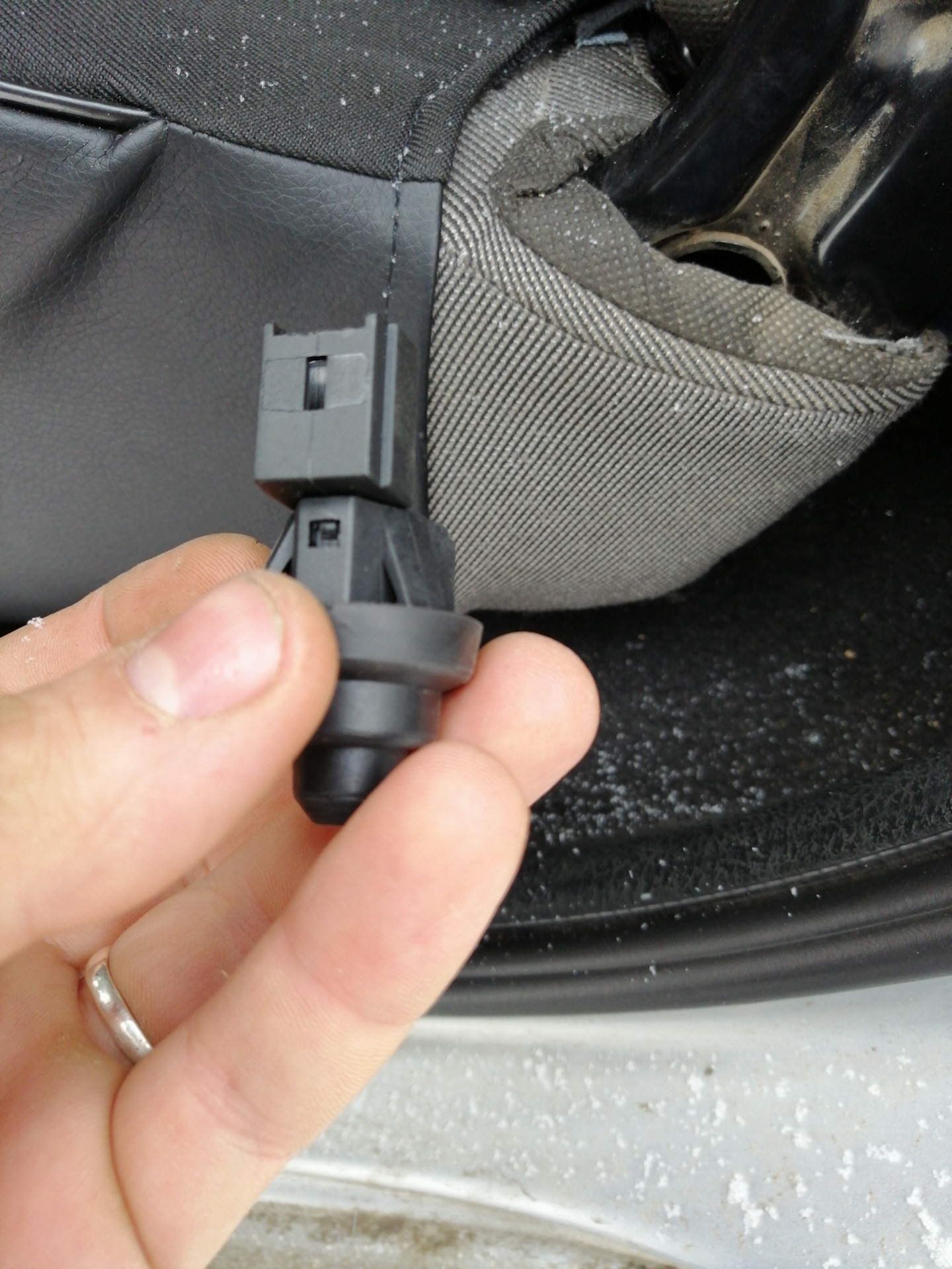

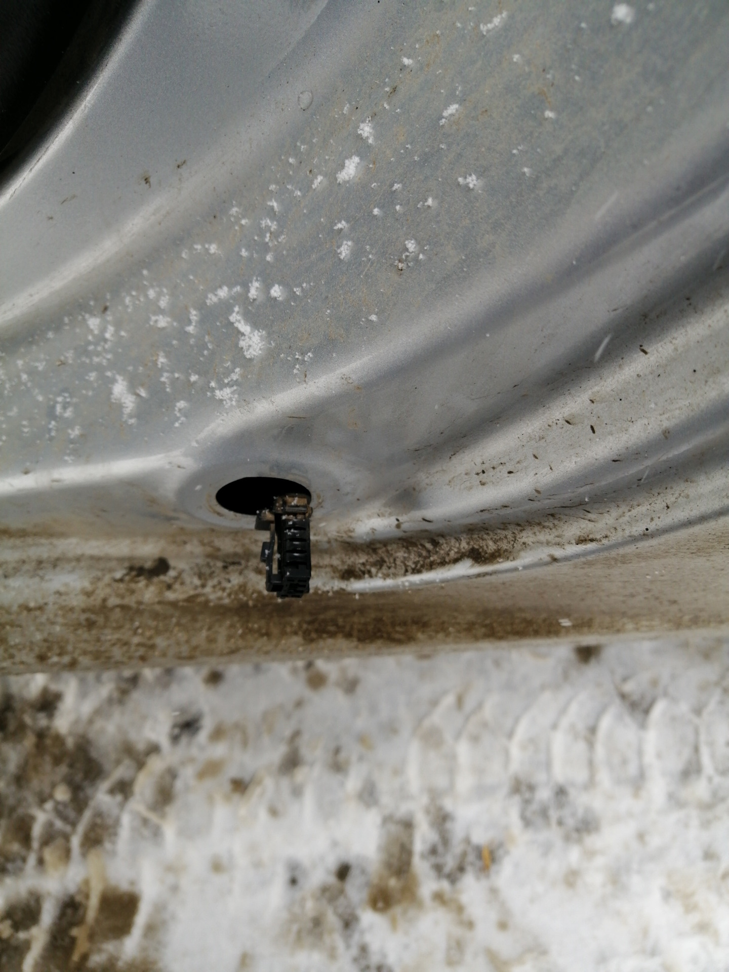

Пытался полчаса вытащить концевик, отломились всё усики, на которые нужно нажимать. Высверлю его нафиг
Главное не нервничать и все получится
У меня такое в морозы бывает.
Я переставил с другой двери и все ок.
