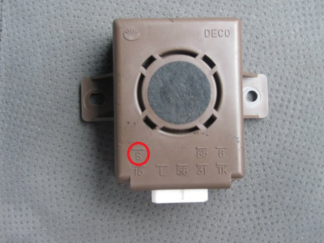

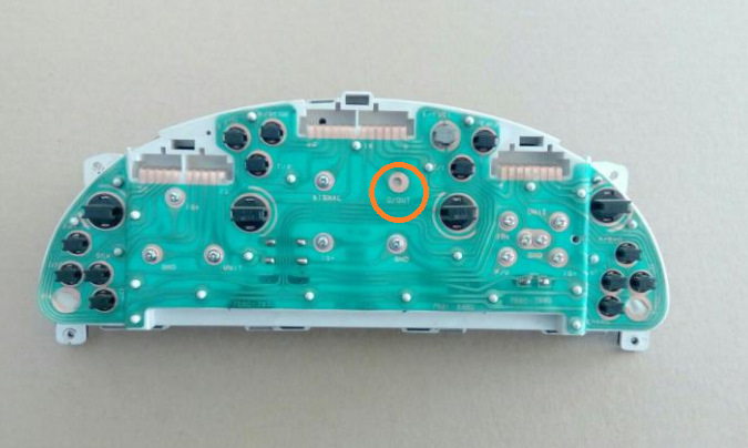

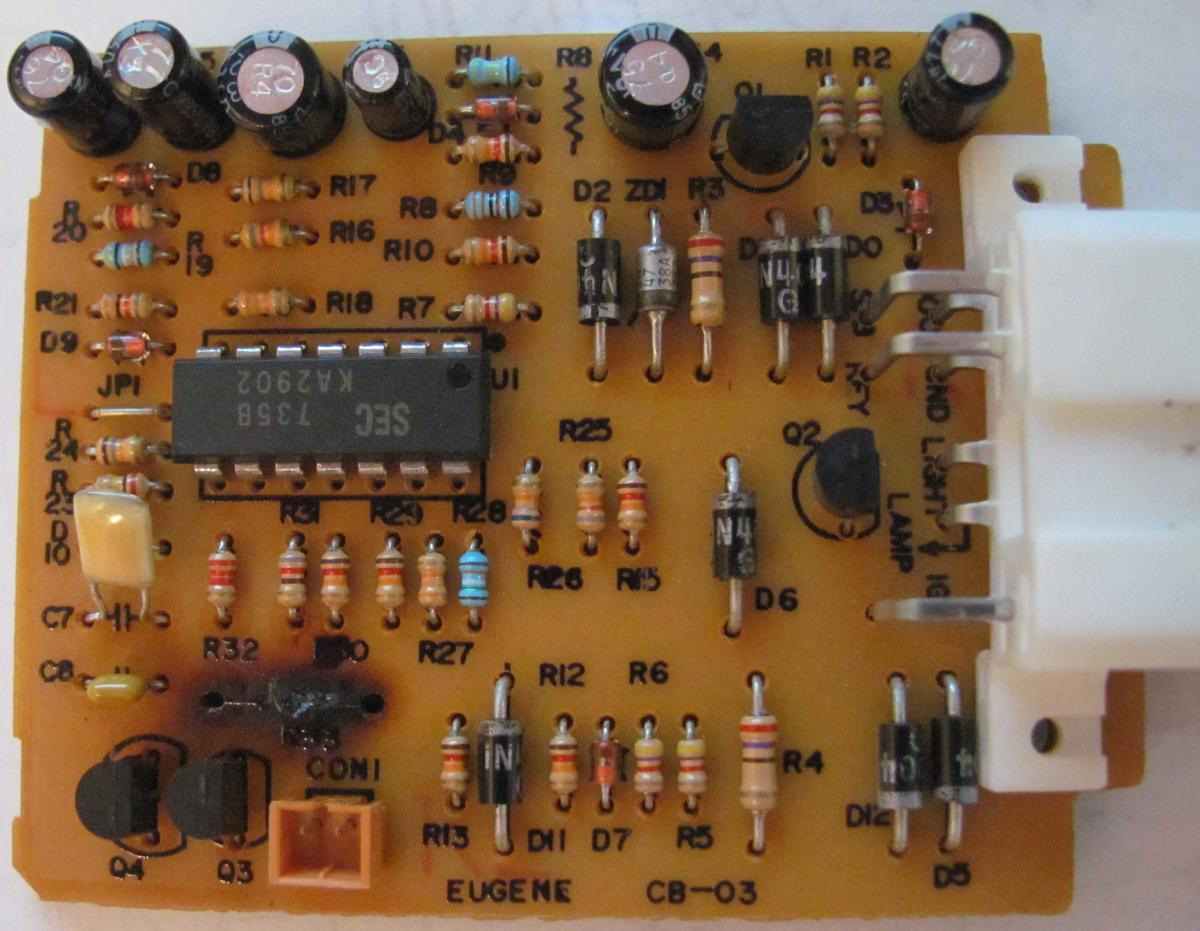

Вот попрошу включиться в работу BE1800AA и EN190 . Выскажу своё мнение или версию происходящего. Причиной всему провод идущий с приборки с ножки №13 на колокольчик ножку S.
Этот провод Вы не найдете ни на одной схеме. Но если есть с завода колокольчик, то есть и этот провод. Это сигнал превышения скорости. Во многих приборках, даже отсутствует болтик, соединяющий спидометр с данной дорожкой. Но в некоторых случаях он есть.
КАК ВАРИАНТ, ДЛЯ ЭКСПЕРИМЕНТА, ПРЕДЛАГАЮ ВЫКРУТИТЬ ЭТОТ БОЛТИК. Или еще лучше, отключить этот провод от колокола.
Не доводилось копать в этом направлении, но если есть такой элемент, то и косяк с его стороны тоже возможен.

А разве контакт S в зуммере куда-то подключён? Но даже если и подключён, то это в той части схемы где зуммер дилинькает непрерывно, а 6 раз — это либо ремень, либо тормоз.

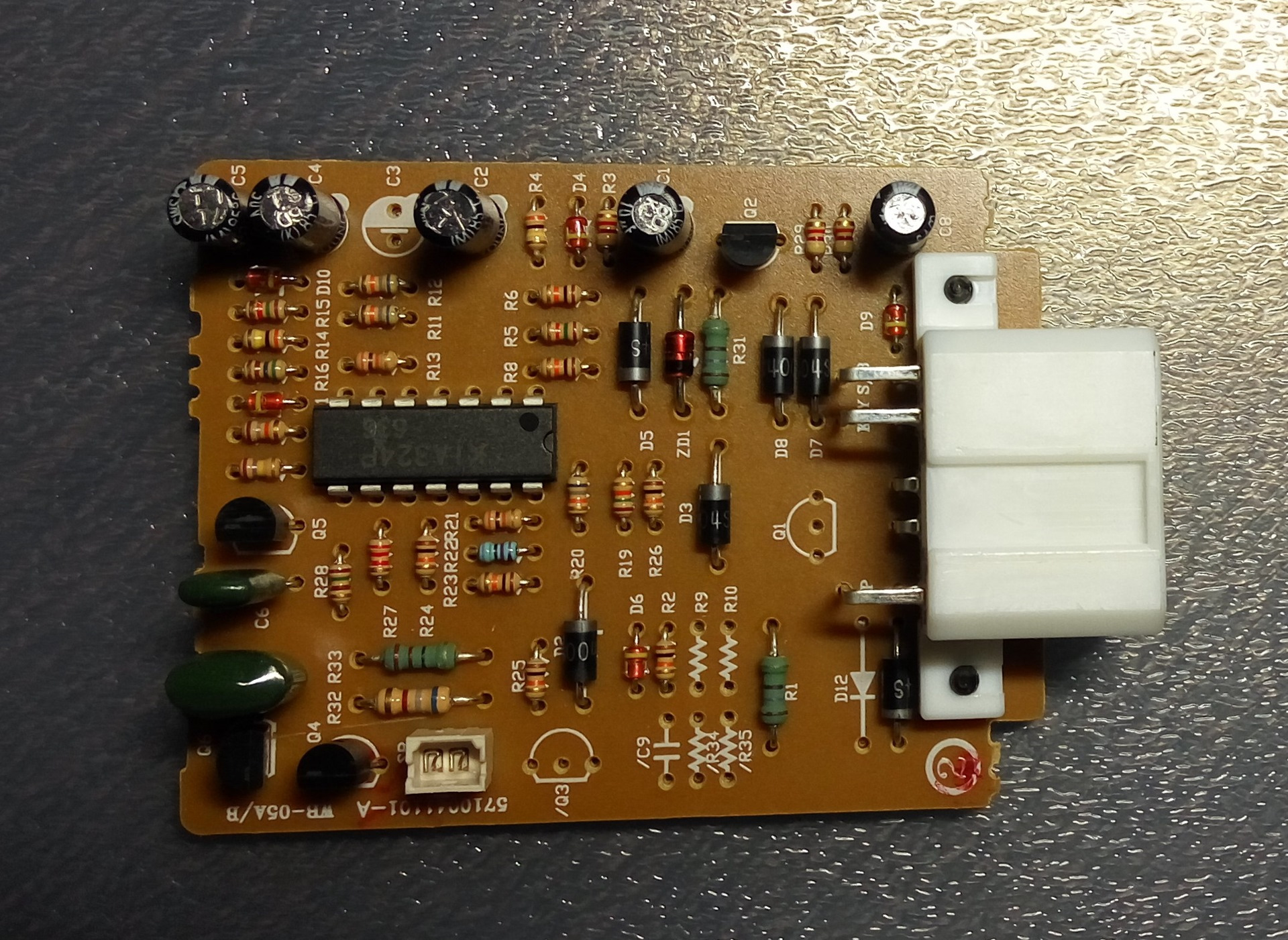

Этот вопрос никого никогда не интересовал. Я вот уже не первый год ищу ответ на этот вопрос, да без толку. Начинка зуммера бывает разная. Даже вот такая.

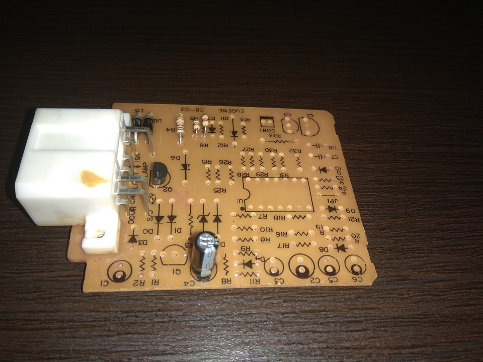

Вот фото платы "полный фарш"

Этого не знаю. Можно было бы предположить что диод в блоке предохранителей стоит наоборот, но непонятно почему блымкает именно 6 раз? Насколько я помню на ремень зуммер ругается короче, а не фары — пока открыта дверь.
Возможно раннее умельцы из сферы обслуживания воздушно-космических войск завели на зуммер сигнал низкого уровня тормозной жидкости?! Тогда ответить на вопросы будет сложно.

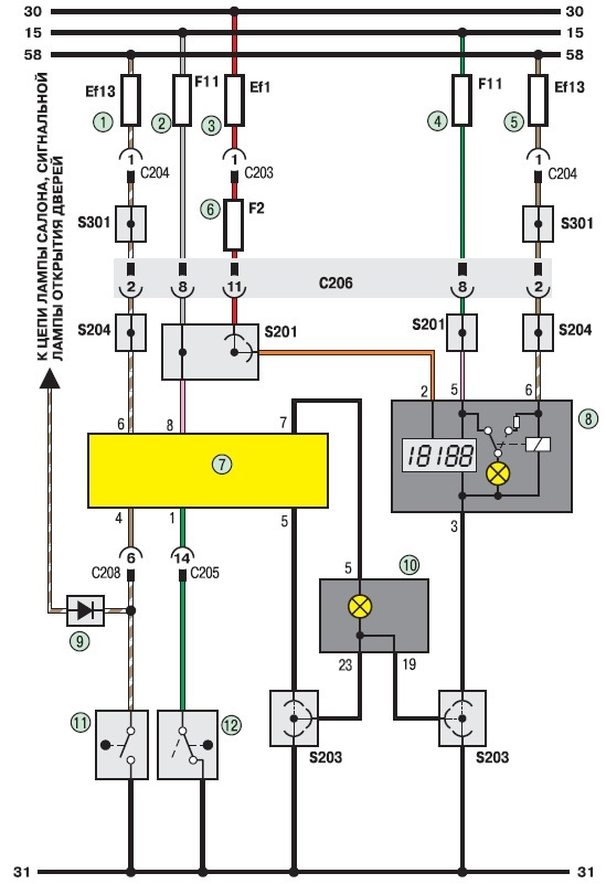

ИМХО:если дружба с автоэлектрикой на уровне "вооруженного до зубов нейтралитета", есть смысл обратиться к мастеру).Схема для проверки не сложная, скорее всего появляется несанкционированная масса на соответствующих контактах 1,4,5 зуммера(7).Кроме того, использование некачественных светодиодов в работающей схеме, может повлечь подобный эффект.
