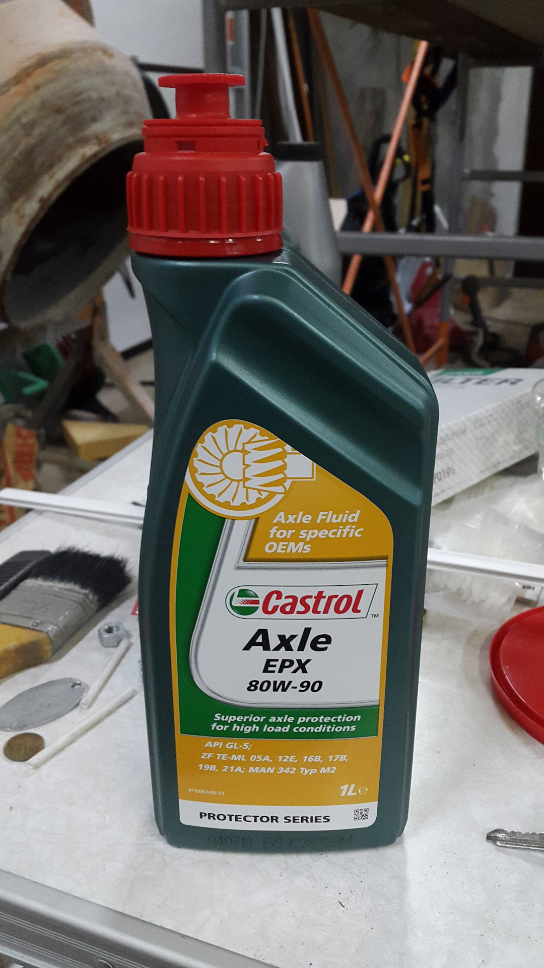

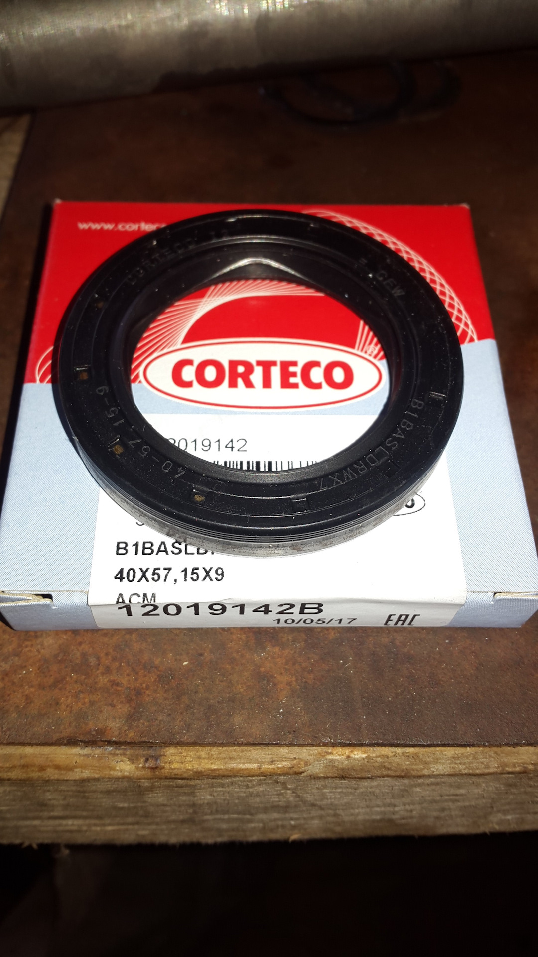

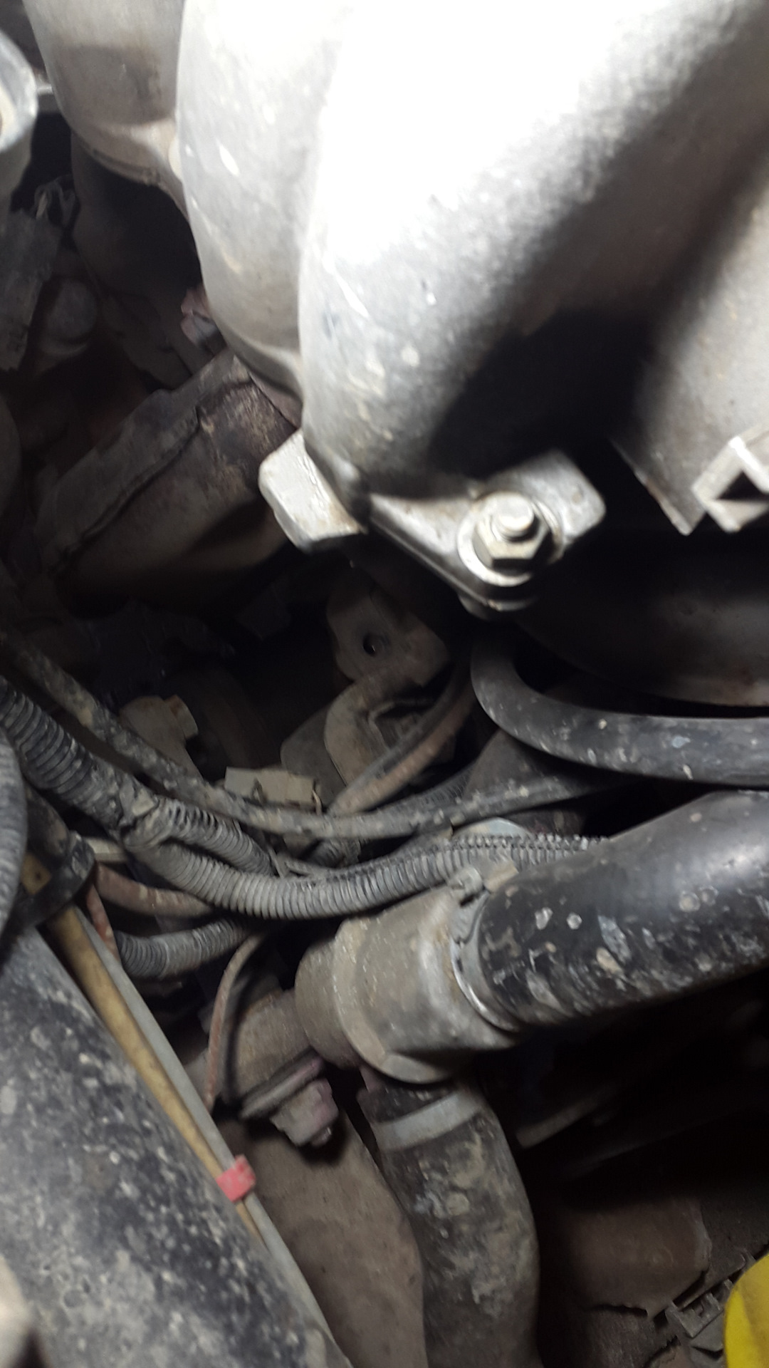

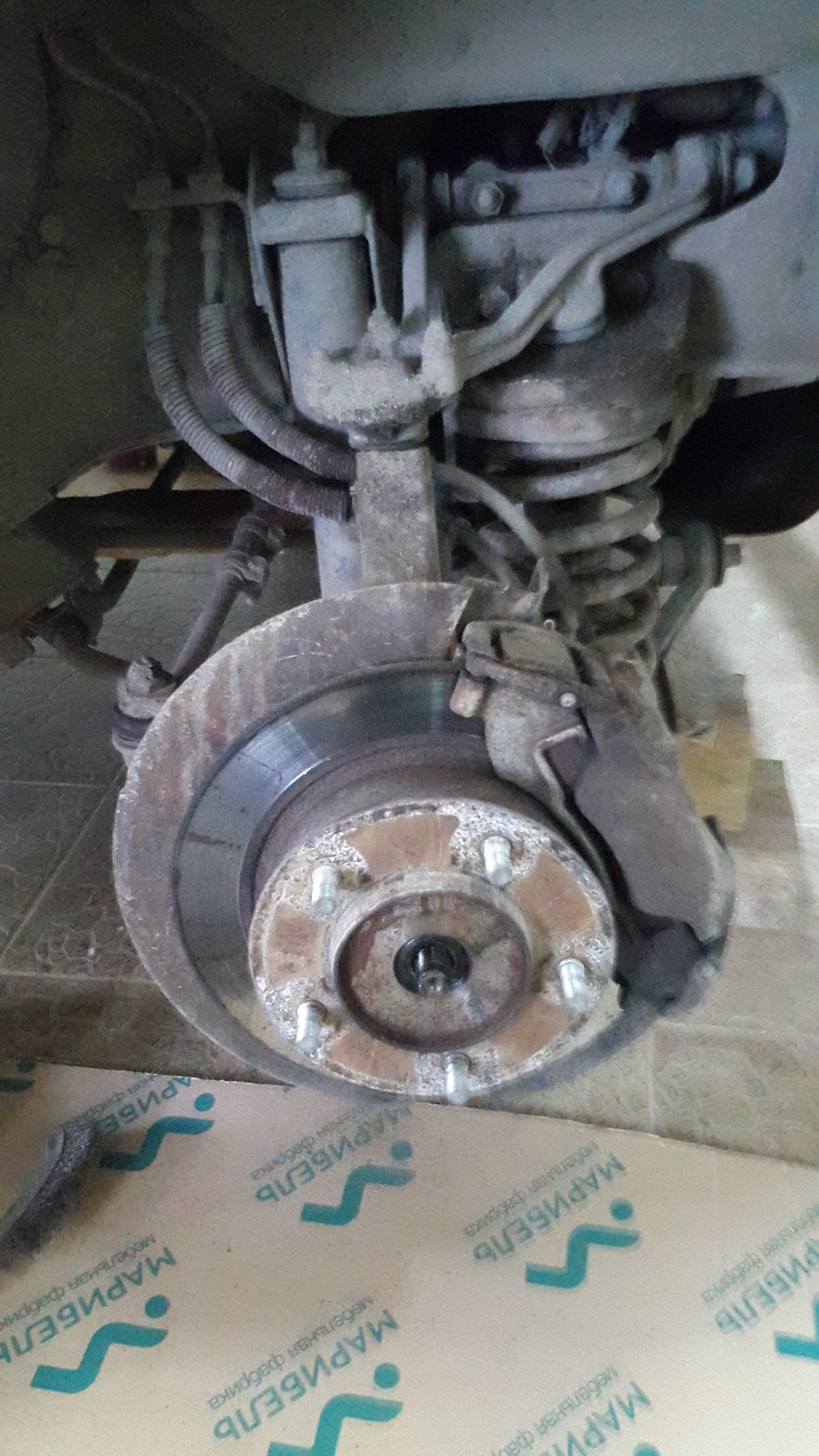

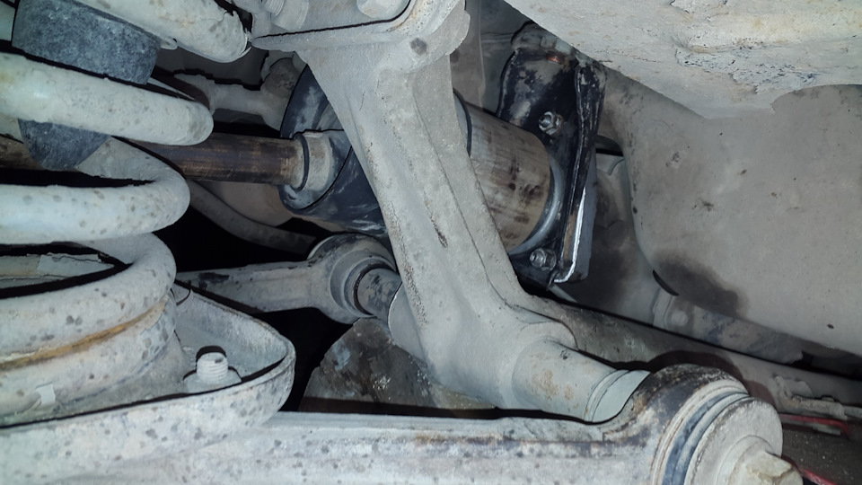

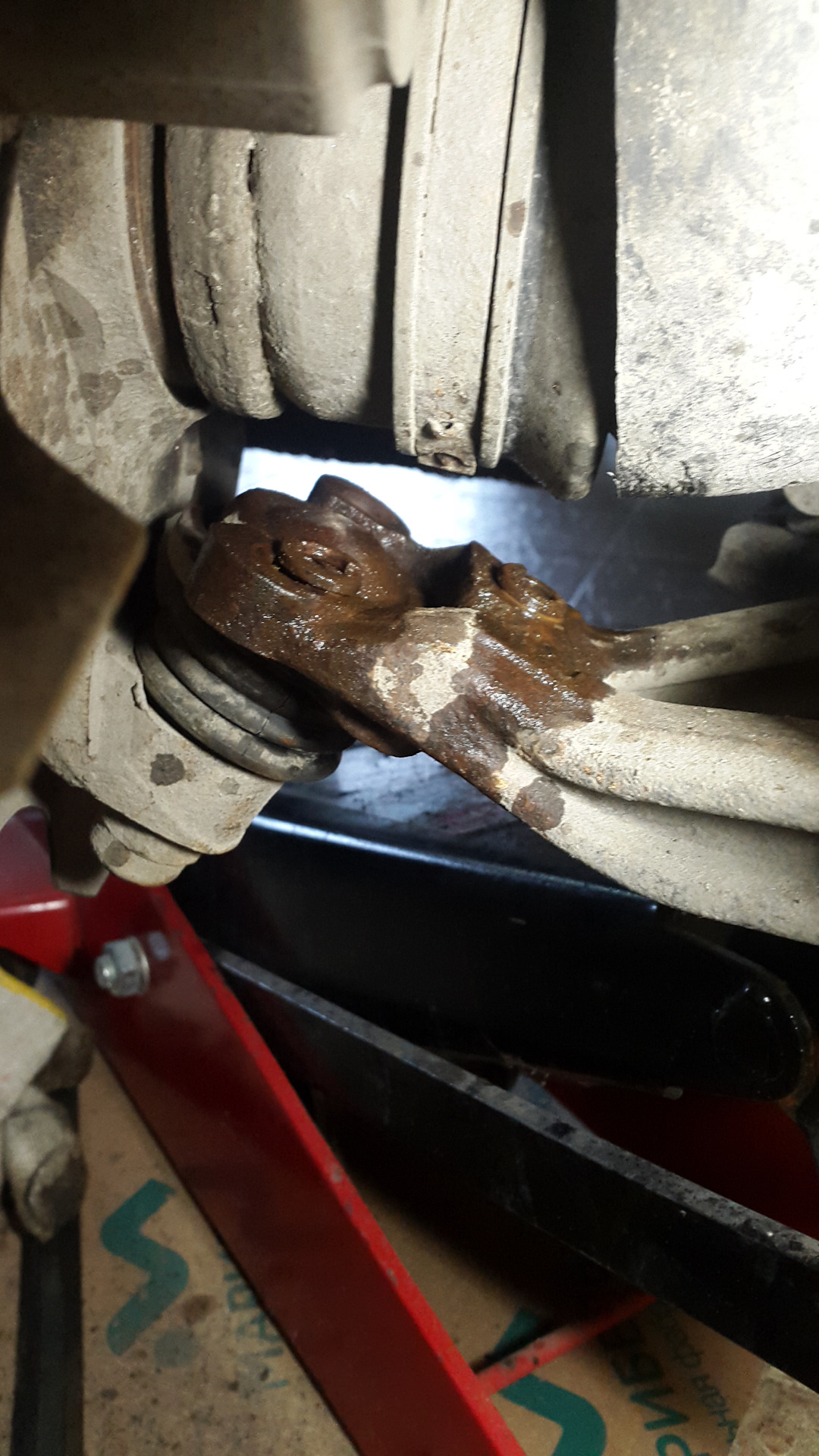

Всем добра! Появилось свободное время на очерк по замене сальника внутреннего ШРУСа переднего моста (правый) своими руками. Сопливился и тек уже более года. Как оказалось ничего сложного. Что мне потребовалось:
1. Сальник — 1шт;
2. Прокладка под крышку привода — 1 шт;
3. Герметик — 1 шт;
4. Масло — 1 л.;
5. Регулировочная гайка — 1 шт.;
6. Комплект болтов на шаровую — 1 комп.;
7. Подшипник привода — 1 шт.

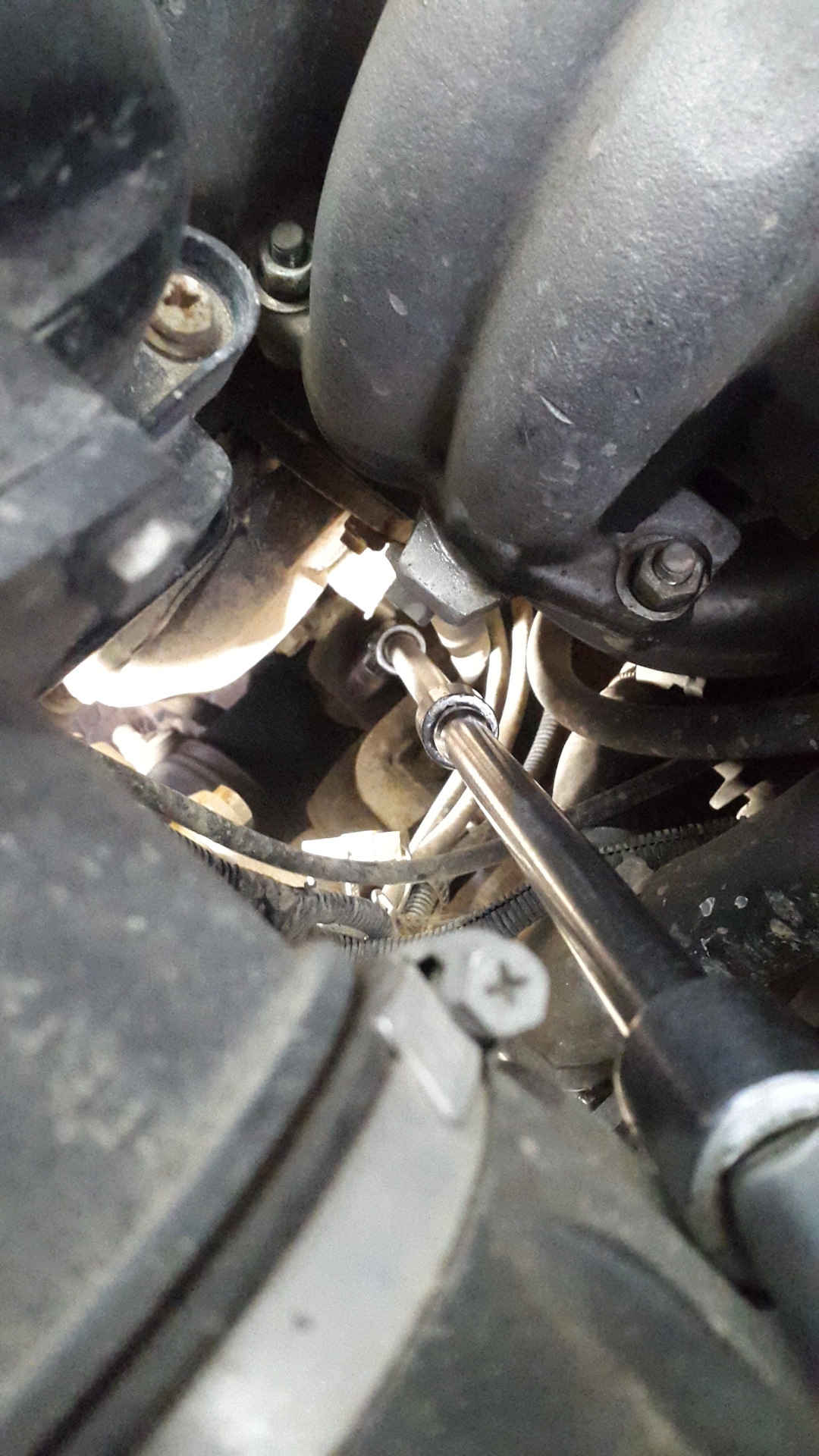

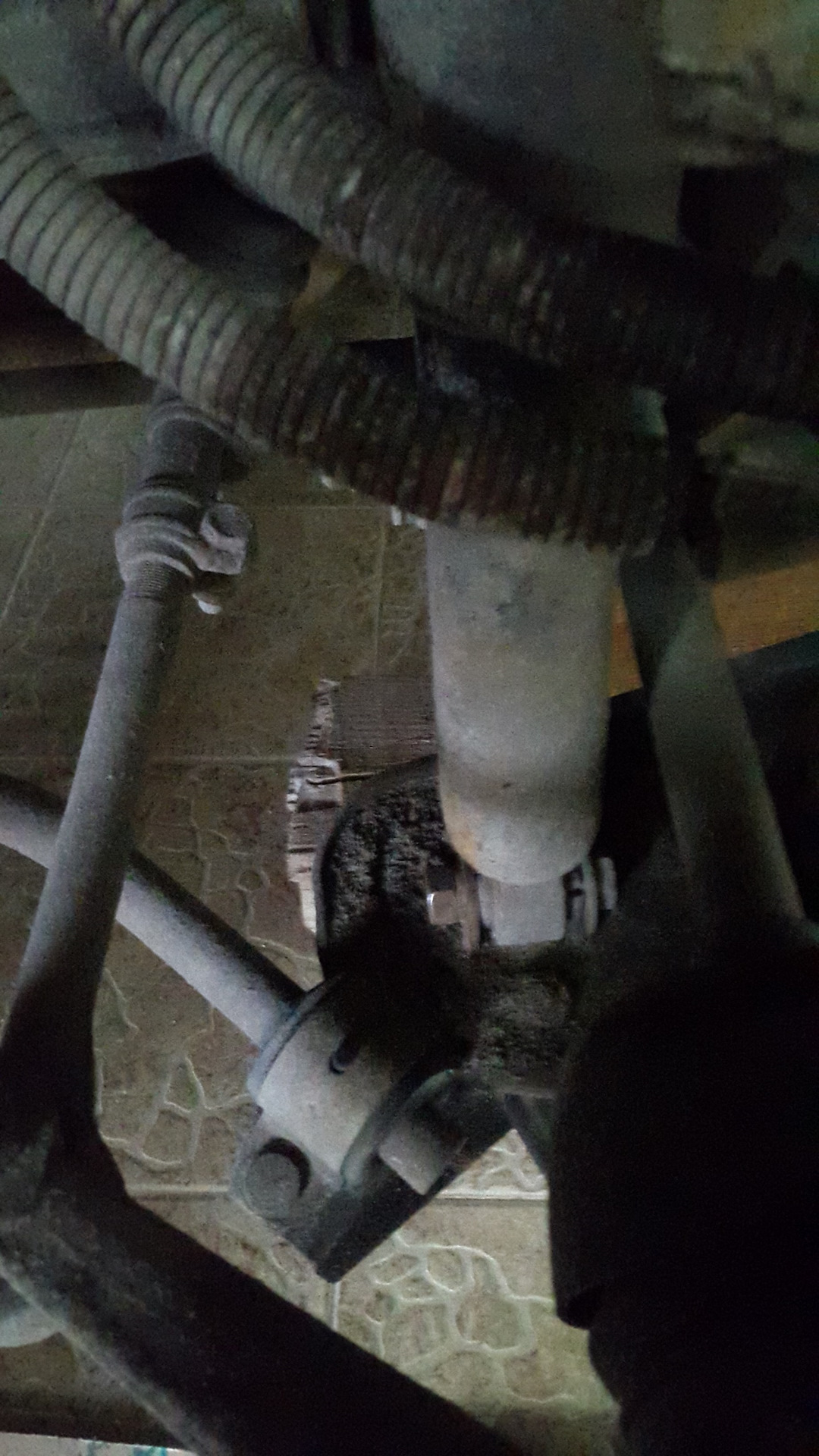

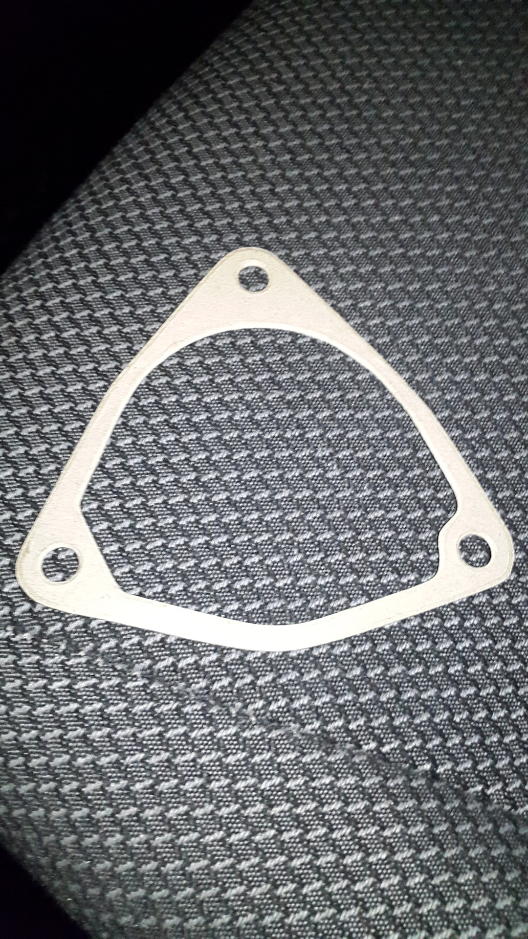

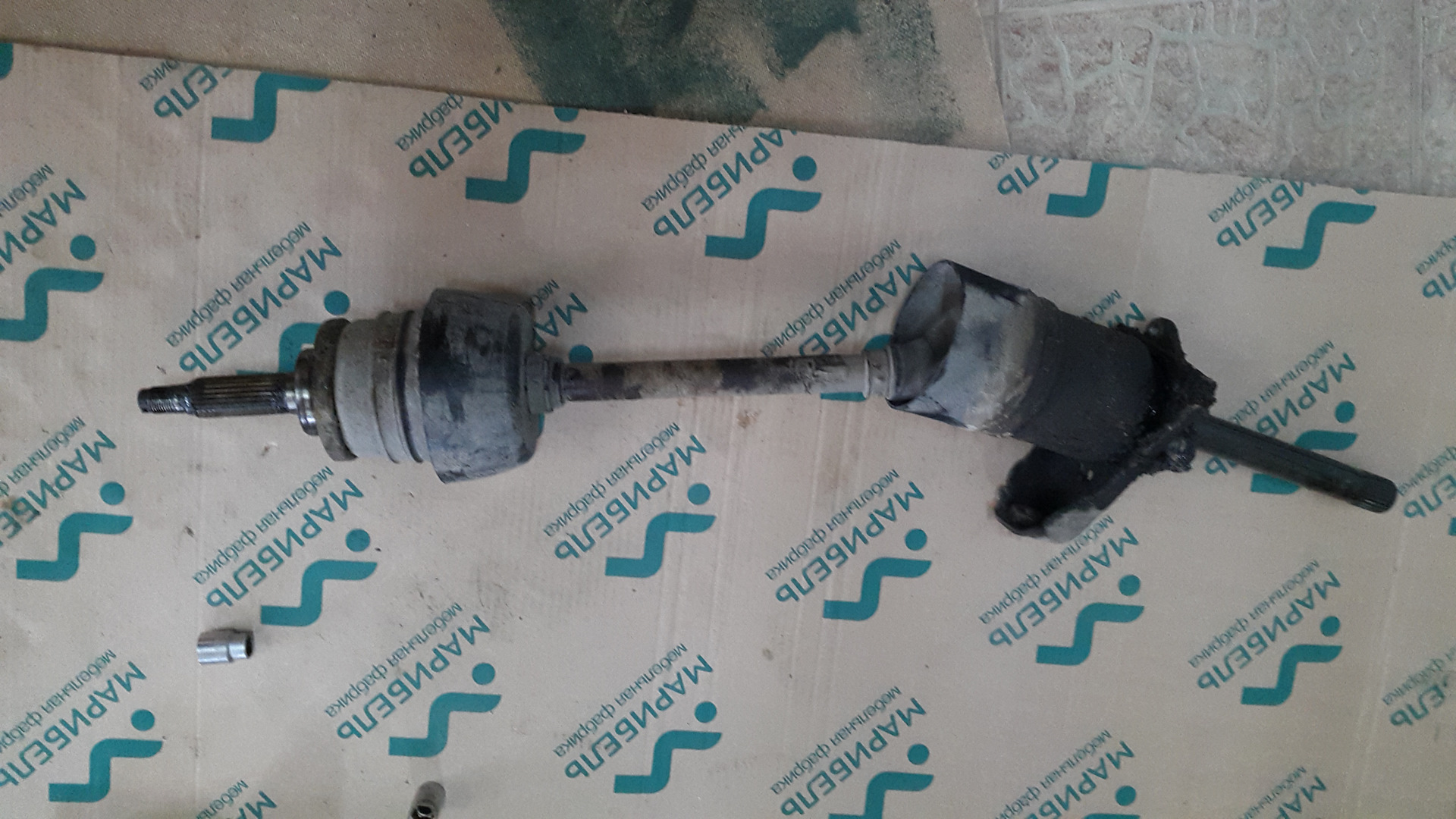

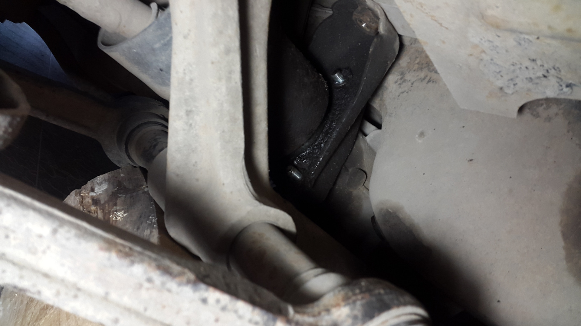

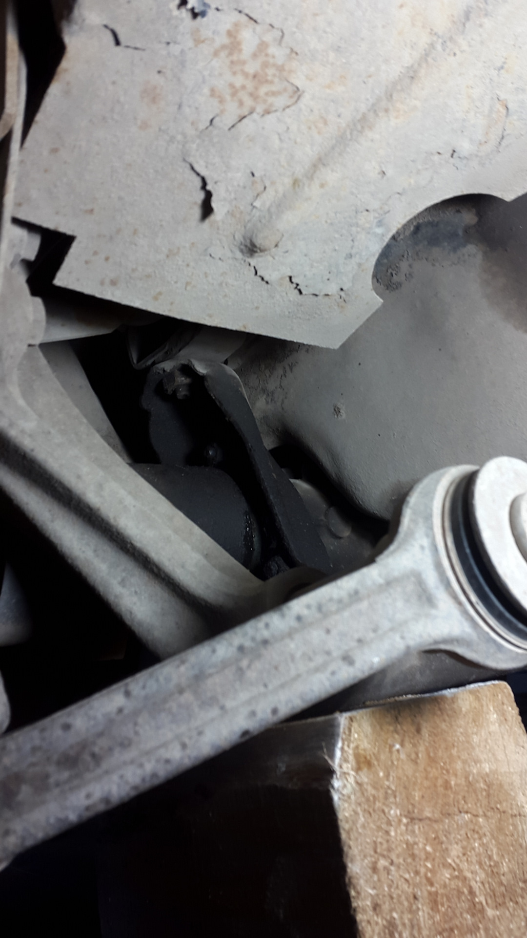

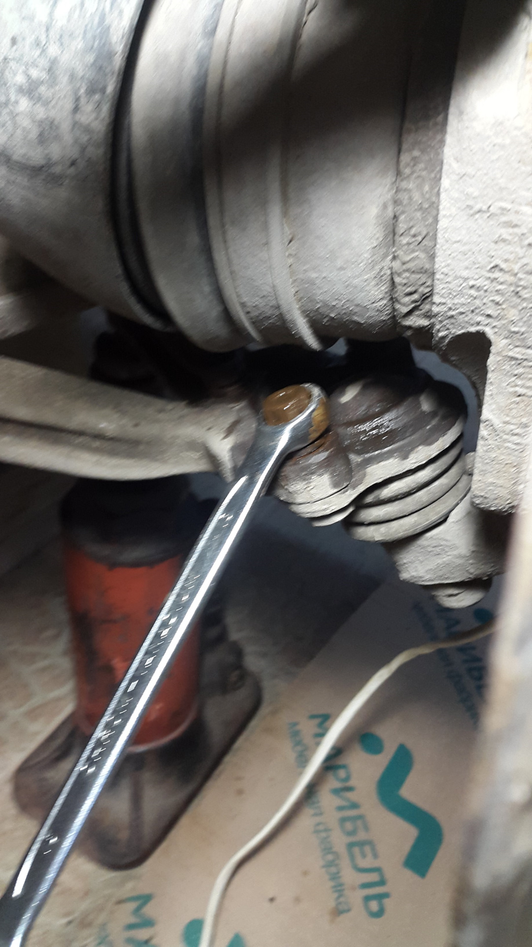

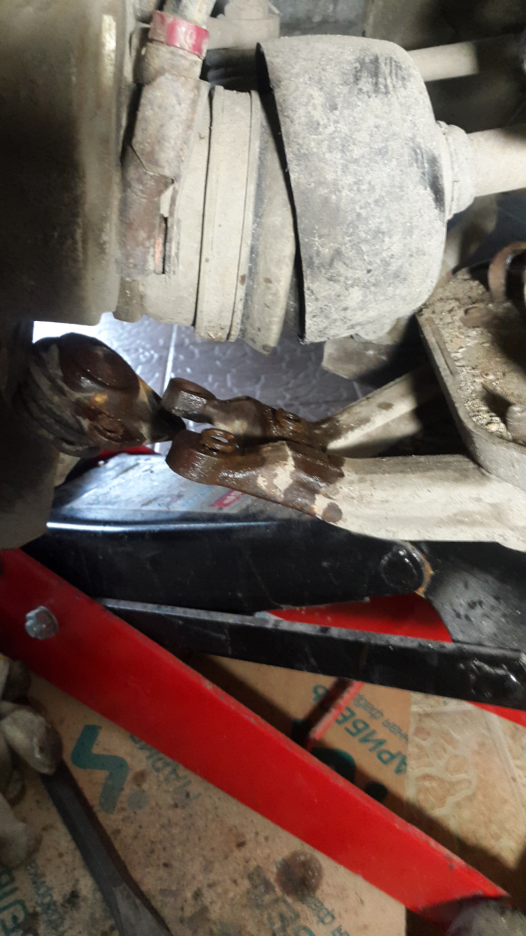

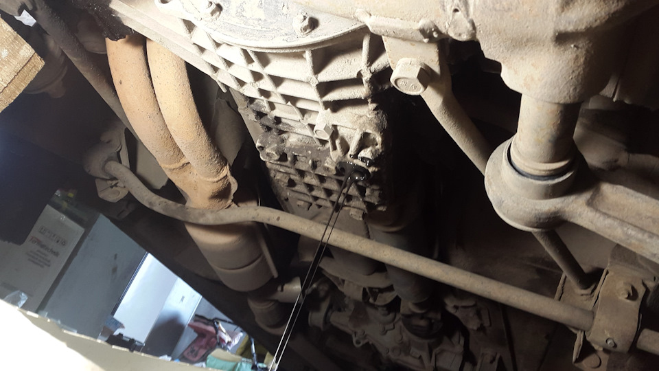

И так поехали. Сливаем масло из редуктора переднего моста и переливаем его в пустую канистру, получилось около 1 л. Отворачиваем регулировочную гайку подшипников ступицы и снимаем конусную втулку. Отсоединяем нижнее крепление амортизатора от опорной чашки пружины нижнего рычага. Отсоединяем нижнюю шаровую опору от нижнего рычага передней подвески. Болты закисли намертво, но подались. Так, что купите за ранее комплект на шаровую. Отводим поворотный кулак в сторону и выводим хвостовик корпуса наружного шарнира из ступицы. Головкой на 19, сверху отворачиваем болт крепления кронштейна переднего моста к правому кронштейну опоры силового агрегата. Головкой на 13 отворачиваем гайки крепления кронштейна переднего моста и крышки подшипника корпуса внутреннего шарнира к картеру редуктора. Отводим кронштейн крепления переднего моста. Поддеваем монтажной лопаткой крышку подшипника корпуса внутреннего шарнира за приливы. Выводим корпус внутреннего шарнира из редуктора. Снимаем привод в сборе. Счишаем остатки прокладки с обоих сторон. Далее разбираем сам привод. Снимаем стопорное кольцо, с помощью щипцов или кто как может. Снял двумя отвертками. Извлекаем пружинную шайбу. Сбиваем с вала крышку подшипника, вместе с подшипником с помощью молотка через деревяшку. Снимаем подшипник корпуса внутреннего шарнира. Из проточки пассатижами извлекаем установочное кольцо. Снимаем крышку подшипника с сальником. Вынимаем сальник из крышки. Смазываем поверхность нового сальника герметиком и запрессовываем его в крышку. А дальше в обратной последовательности. В подшипнике был обнаружен люфт и соответственно заменен на новый. Работа заняла часа четыре. Для сведения. Гайка крепления крышки подшипника корпуса внутреннего шарнира М6х1,25 закручивается с моментом 19,6-24,5 Нм (2,0-2,5кгс·м). Регулировочную гайку подшипников ступицы затягиваем моментом 19,6 Нм (2,0 кгс·м), одновременно проворачивая ступицу в обоих направлениях. После этого ослабляем регулировочную гайку и снова затягиваем ее моментом 6,86 Нм (0,7 кгс·м). Затем опускаем гайку на 20-25˚. Проверяем зазор в подшипниках: он должен быть в пределах 0,02-0,08 мм. Стопорим гайку. Всем удачи на дорогах!
Комментарии 1
Фото подшипника есть?, а то сальников прокладку показал а подшипник нет!
