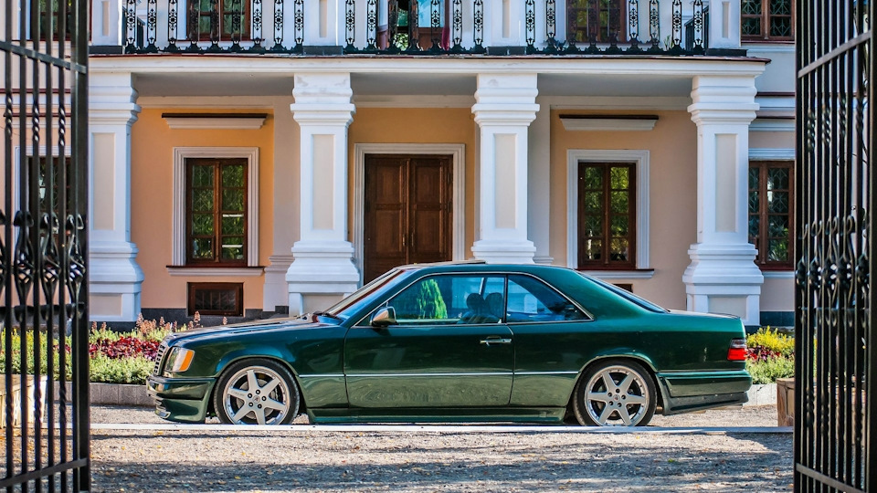

Это беда кстати какой цвет решил?)
Решил вда цвета верх как и был низ на пару тонов светлее как мереныw124 красели
Artem8840X
Примерно так
