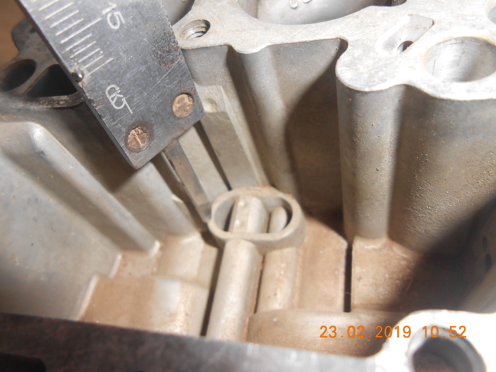

по "Мурзилкам" мы имеем 2 параметра проверки поплавка и уровня топлива в поплавковой камере — это или высота поплавка в перевернутом состоянии под собственным весом в пределах 28-30мм, или замер уровня топлива в самой поплавковой камере (по Мурзилке ровно 27,5 мм). Для определения уровня топлива на корпусе карбюратора даже нанесена метка
Я для надежности информации проверил метки на всех своих карбюраторах и уверен, что она соответствует ровному значению "27.5".
Ну хорошо! Метка есть, а как быть с настройкой уровня топлива?! К примеру у меня на одном из 2е2 поплавок лежал на 25мм на всех иглах и поплавках и соответственно уровень топлива в камере был завышен на 4-6мм. Настройка с завода не предусмотрена, но Немцы не предполагали, что этот карбюратор проживет 30 лет и остановится в солнечном Крыму — в Евпатории настраивается все(почти все).

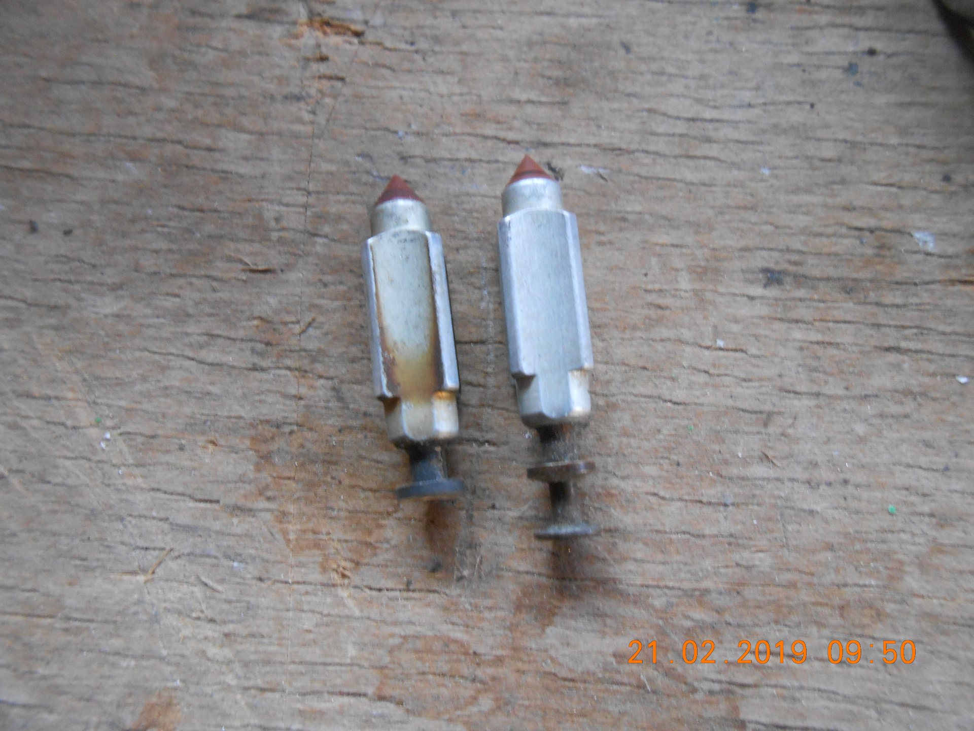

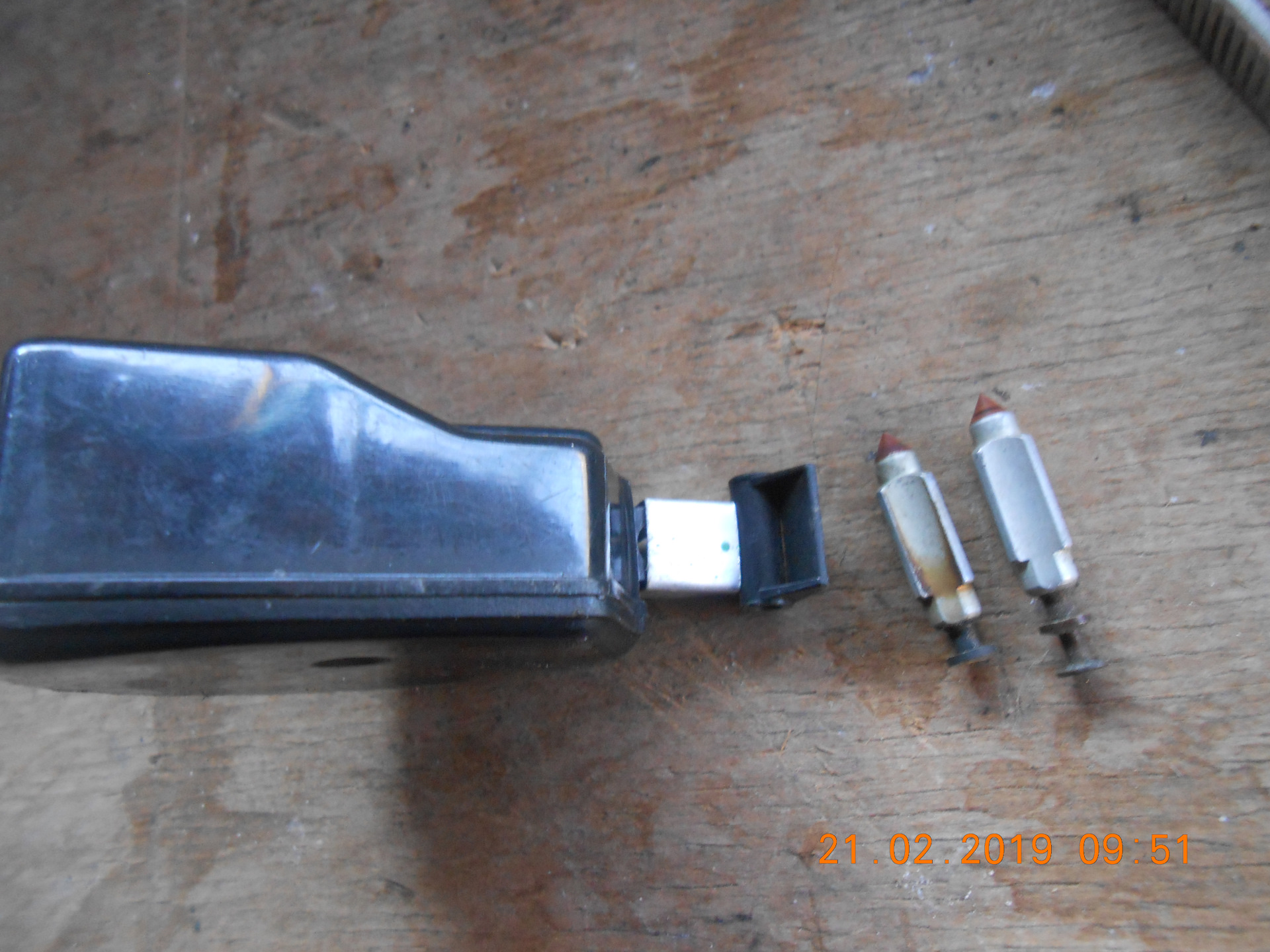

Итак берем старую иглу и стачиваем хвостовик

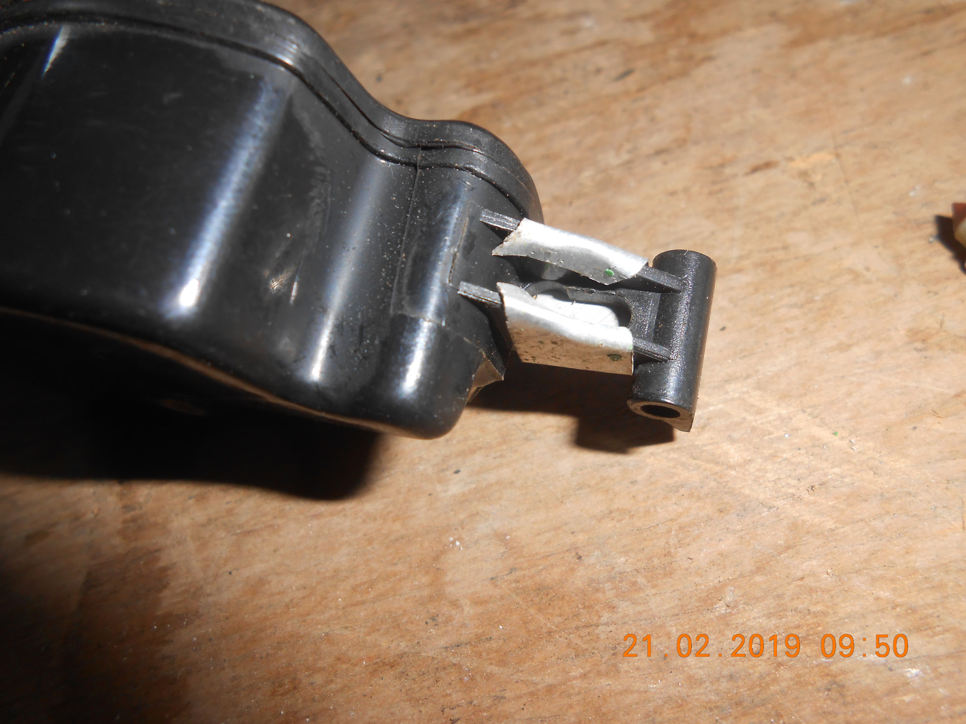

Затем берется пивная жестяная банка и вырезается полоска 4-6мм. Эта полоска аккуратно заворачивается на поплавок(чтобы игла не проваливалась)

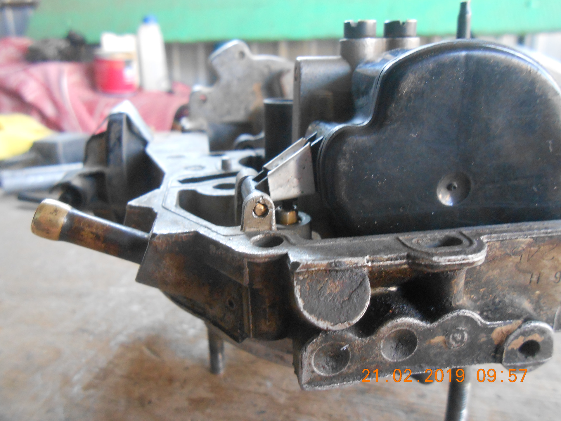

Доработанная конструкция возвращается в карбюратор и предварительно подгоняется по уровню поплавка — теперь все "Просто"! Если нужно, то жестянка чуток отгибается, или проминается в месте контакта с иглой

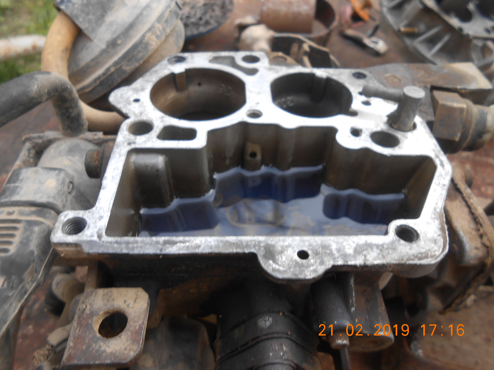

Затем проверяется уровень топлива "В живую" на карбюраторе — для заливки бензина использую большой шприц с надетым на него шлангом, шланг(естественно) одевается на топливный штуцер карбюратора и топливо из шприца-воронки самотеком заливается естественным путем в камеру. Когда наполнение остановилось — снимается крышка и смотрим уровень
Я добился уровня топлива на 3-4мм ниже метки — мне так больше нравится (до переделки оно было почти под край)
