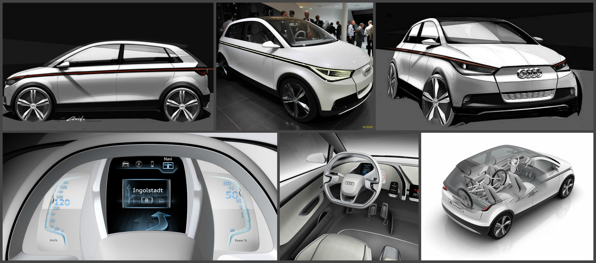

►В 1997 году на выставке IAA во Франкфурте был продемонстрирован прототип Audi Al2, который
эволюционировал в Audi A2 и был официально представлен на той же выставке в 1999 году.

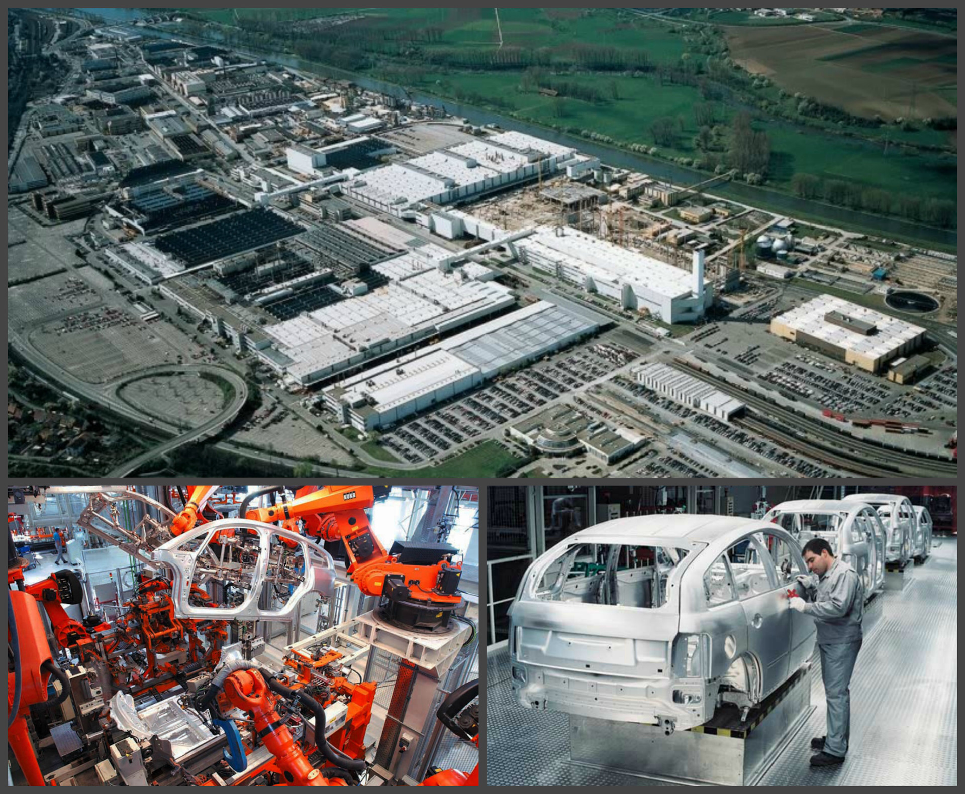

► 15 ноября 1999 г. было начато производство Audi A2 в г.Неккарзульме.
Старт к началу производства новой Audi A2 объявили министр экономики Вернер Мюллер и президент правления AUDI AG Франц-Йозеф Паефген.
По данным Audi AG, новые технологии и концепции впервые использовались в крупномасштабном производстве как при конструировании, так и при производстве автомобиля.
А2 имеет алюминиевый корпус с технологией Audi Space Frame, который ранее был зарезервирован для Audi A8. В Audi A2 последовательно проводилось снижение веса и,
следовательно, снижение расхода топлива при полной практичности.Производственная мощность на первом этапе составила около 60 000 автомобилей в год.

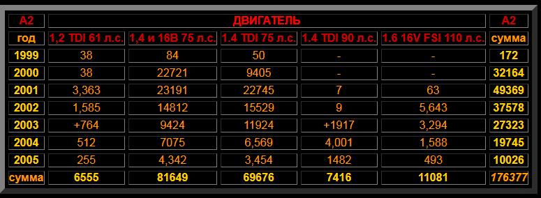

► Планировалось выпускать 60 000 в год …в общей сложности выпущено 176 377 с 1999 по 2005 год включительно, что явилось примерно половиной ожидания 60 000 в год :-D ?
Поэтому мы владельцы "эксклюзивной тележки"
— из 175 000 выпущенных А2 до сих пор по дорогам Германии бегает более 70 000
— и 17 000 праворульных А2 бегают по просторам Великобритании
— из них коричневых (коричнево-вишневый оттенок) всего несколько штук
— 3499 было продано в Нидерландах . Самая большая часть в 2001 году, а именно 1068.

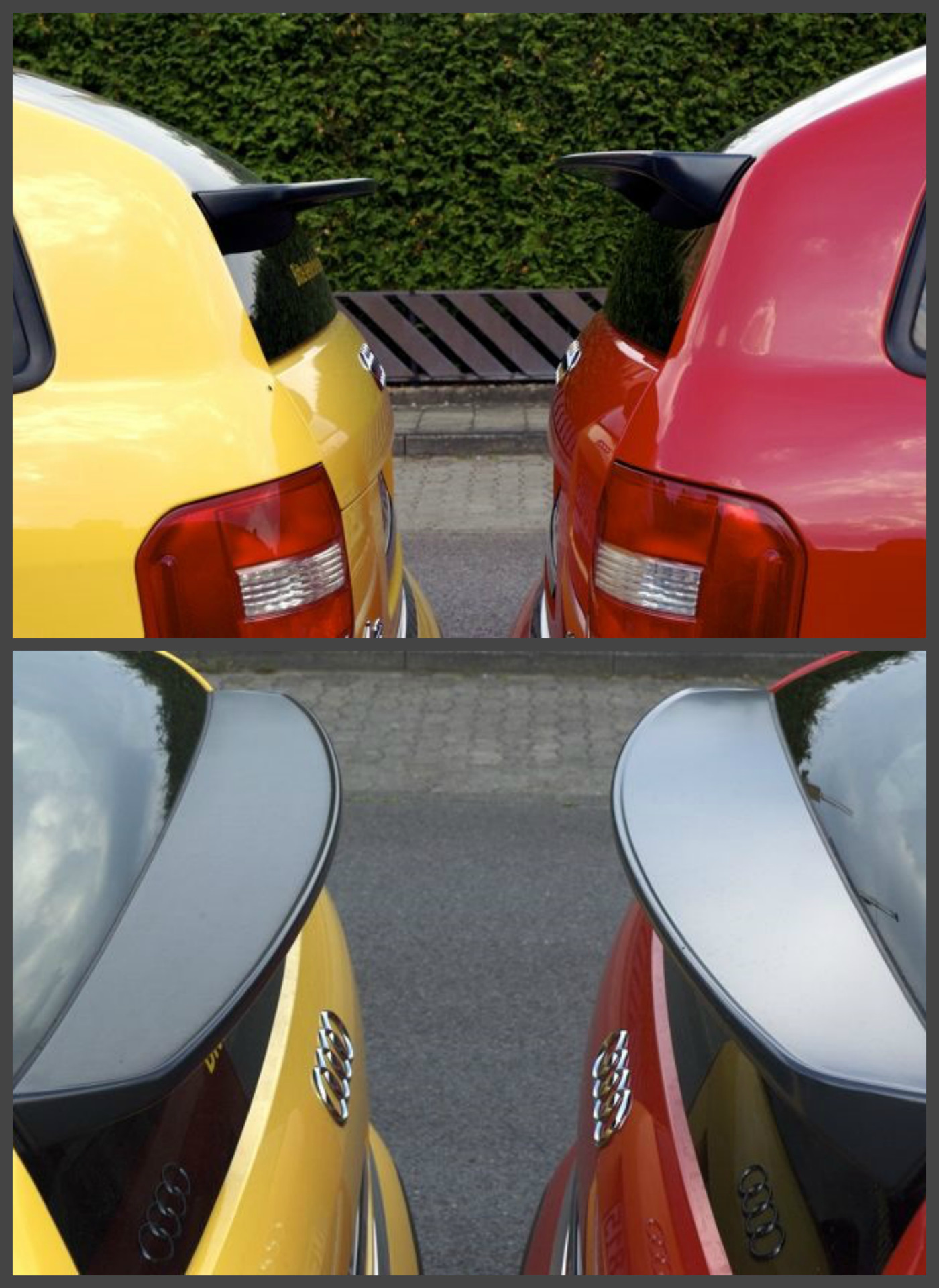

► Все автомобили оснащены спойлером.
Установленный на заднем стекле спойлер обеспечивает чистую полосу для обзора в непогоду.
►Спойлеры были двух видов один узкий на модификациях 1.4 бензин/дизель, и более широкий на 1.2 дизель и 1.6 бензин

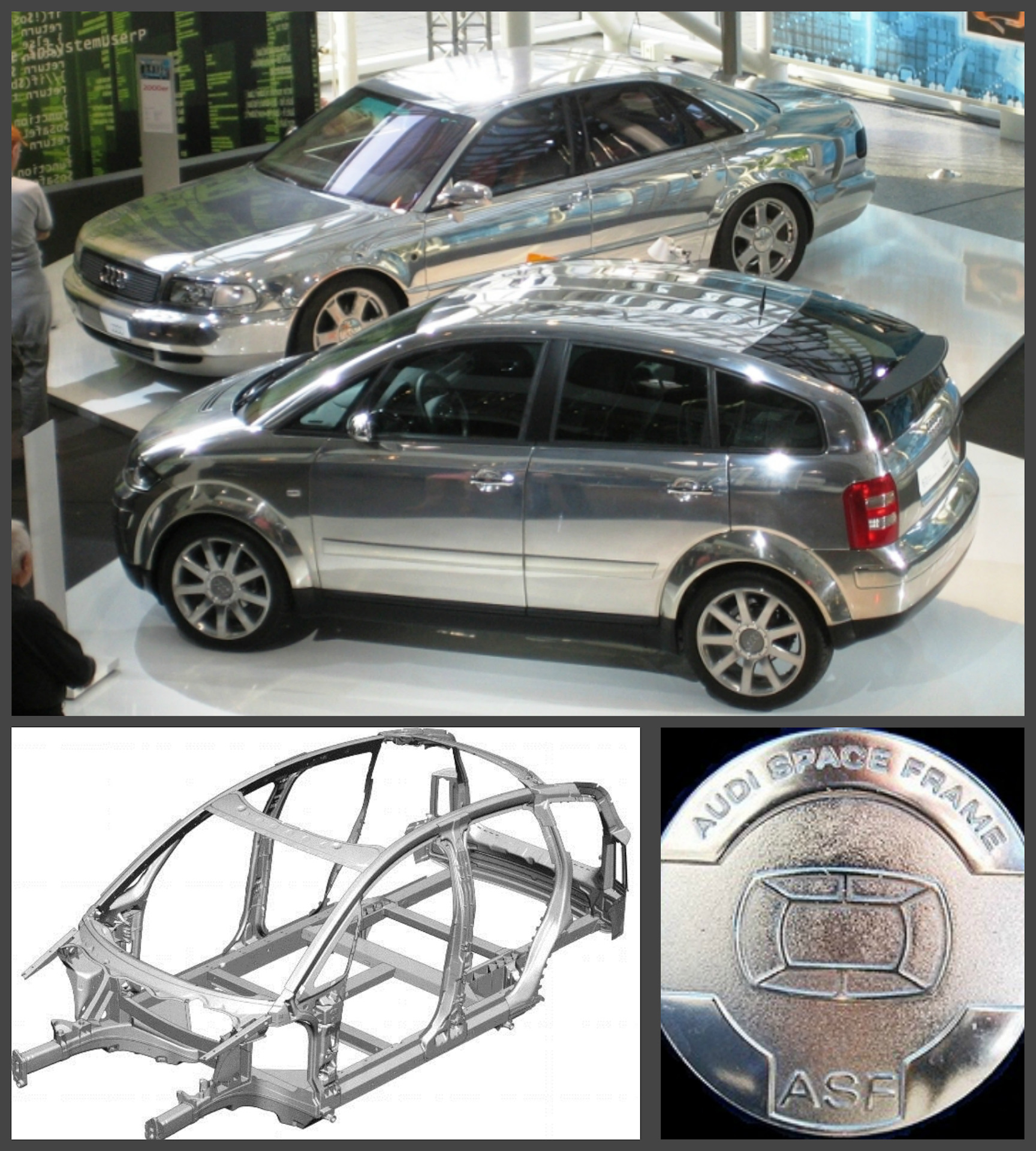

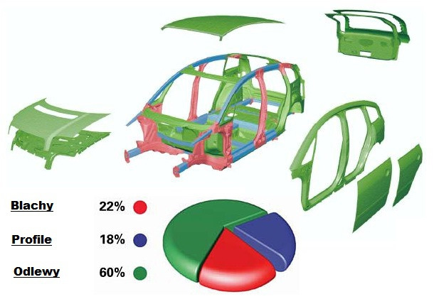

► голая "космическая рама"(Audi Space Frame) Audi А2 весит 153 кг
Конструкция пятидверного кузова А2, как и у концепта, основана на пространственной алюминиевой раме ASF (Audi Space Frame), технологии впервые серийно примененной на модели А8.
Достоинства подобной конструкции обеспечиваются характеристиками алюминиевого сплава, из которого она изготовлена, и заключаются в сочетании высокой прочности и легкости кузова, а также гораздо меньшей
подверженности коррозии.
► В А2 пространственная рама ASF позволила снизить «сухой» вес автомобиля до 895 кг
► С массой авто — не совсем так, постепенно А2 становилась чуточку тяжелее,
A2 3L весит 825-855 кг (с 2001 г).
А2 1.4 — 895 (с 03/03=920),
1.4 TDI 75 ps 990 (1020 c 03/03),
1.6 FSI — 995 kg.
► Бензиновый двигатель 1.4 — весит 90 кг
► Двигатель TDi 1.4 — весит 130 кг
Распределение веса рамы:
— Листовой "металл!" — 60,6% = 92,80 кг
— Профили — 17,6% = 27,00 кг
— Отливки — 22,1% = 33,20 кг.
— Общий вес рамы = 153,00 кг

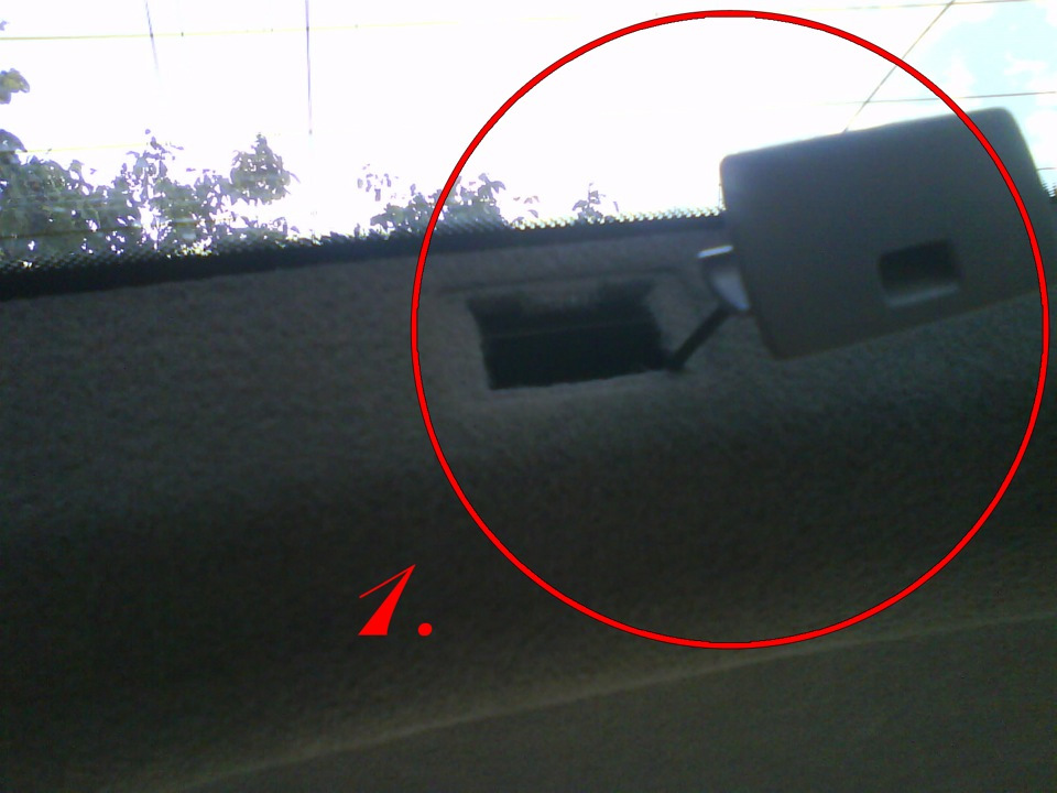

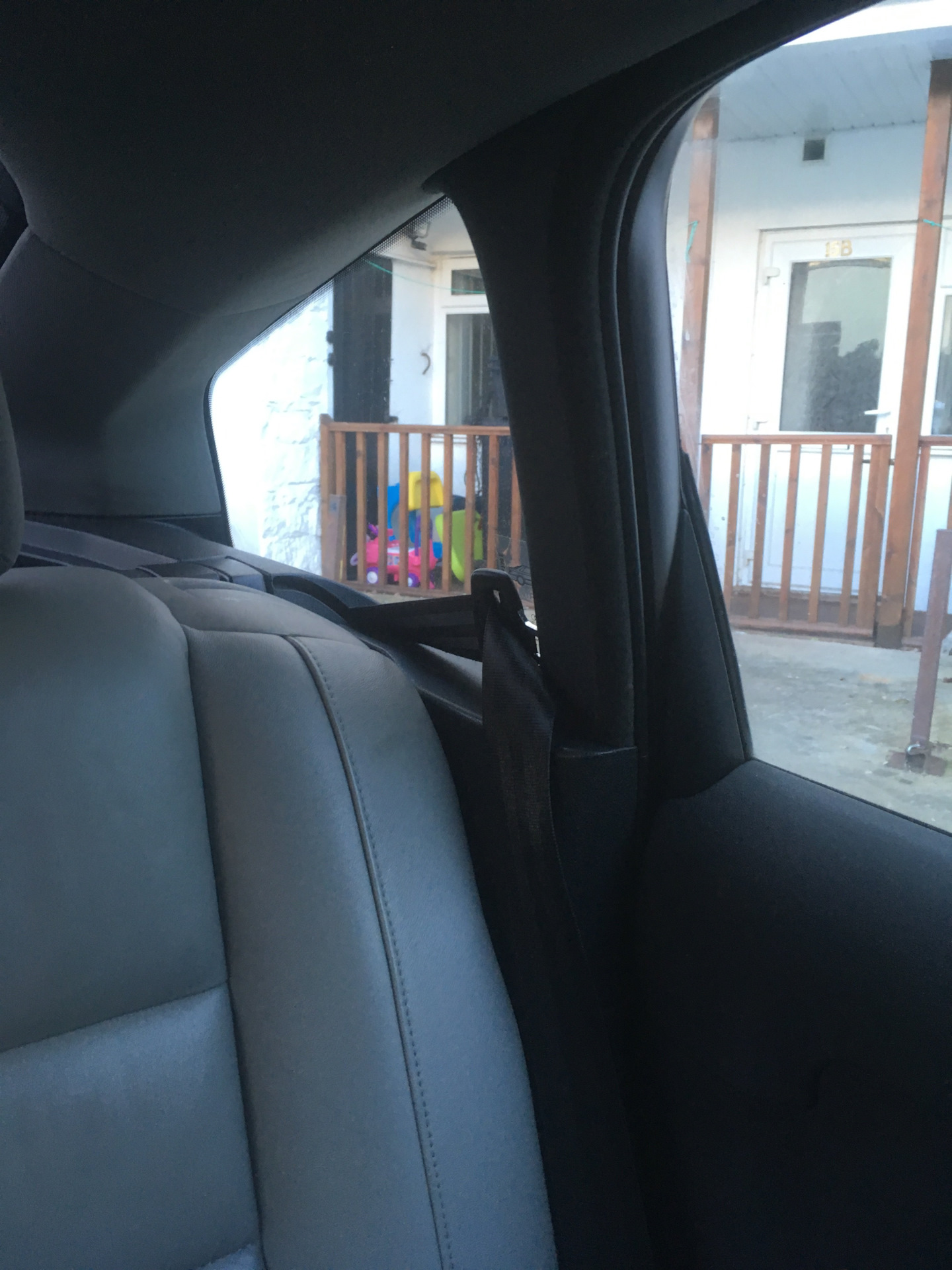

► В задней стойке "С" есть небольшие прорези, в которые можно вставлять пряжки ремней безопасности, когда они не используются.

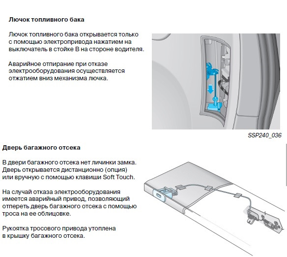

► Кнопка открытия лючка бензобака находится на внутренней стороне стойки, со стороны водителя. Она активна только при открытой дверце. Когда дверь закрыта — кнопка не работает.
► В заднем фонаре справа находится «рычаг» для ручного открывания крышки бака.
► Ручка, потянув за которую изнутри можно открыть багажник — находится со стороны верхней части стекла, в обшивке.

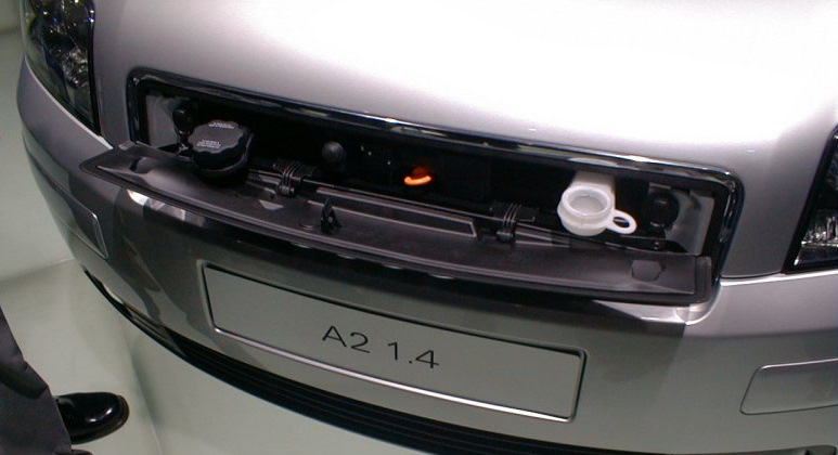

► Проверка уровня и заливка масла, а также жидкости стеклоочистителя происходит через "сервисный модуль". Откидывается решетка радиатора, а там горловина омывайки, масла и
масляный щуп посередине.
► У ранних a2 есть возможность для второго масляного щупа на входной стороне блока, что является и намного более точным.

►За шесть лет на конвейере А2 не претерпевала никаких внешних изменений, по которым можно однозначно идентифицировать год выпуска. Но!
Для поддержания интереса с модели, в 2002 году на рынок вышла комплектация color.storm, которая включала в себя новые яркие цвета.
К основному тону- а они были красные, желтые и голубые, всегда прилагались черная крыша и черный пластиковый обвес отбортовки крыльев. И двухцветные клетчатые сиденья — серый и цвет кузова.
"Штормило" — красным "Misano", желтым "Imolagelb" и голубым "Sprint".
В 2003 добавился еще один яркий оттенок — "Papaya". Был еще миндально-бежевый шторм " Gekkie Papaya Orange " но в таком ограниченном тираже что даже фото его найти проблематично. Кое что о ColourStorm`e

►В сентябре 2011 года на автосалоне во Франкфурте Audi представила модель A2 concept. Это была небольшая машинка, которая имела электромотор и литиево-ионные батареи ёмкостью 31 кВт•ч. По словам немецких инженеров, мотор мог выдавать 85 кВт и 270 ньютон-метров, благодаря чему 0-100 км/ч А2 разгонялась за 9,3 с, а максимальная скорость машины составляла 150 км/ч. При этом на одной «заправке» аккумуляторов машина могла пройти до 200 км.
►В 2013 году Руководство Audi приняло решение прекратить работу над проектом по созданию модели А2, которую предполагалось запустить в производство в 2015 году.
По исследованиям немецких маркетологов, рынок маленьких машин премиум-класса не такой уж и большой, как хотелось бы. К тому же появление А2 привело бы к тому, что упали бы продажи модели А1.

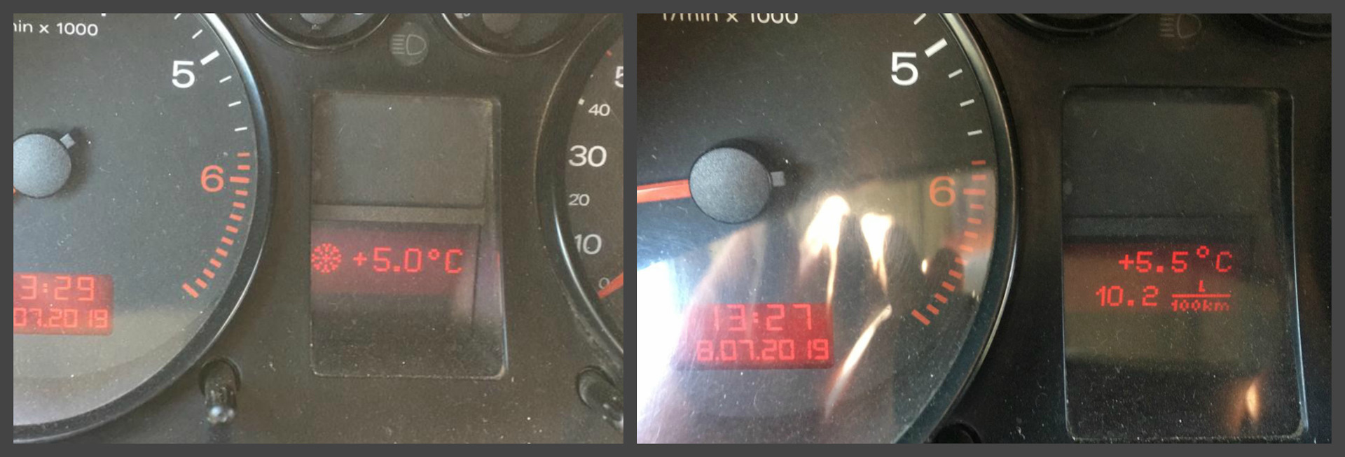

Чтобы активировать на экране стандартной "половинчатой приборки показания расхода топлива (текущего) — нужно изменить кодировку приборной панели на 06145
( Проверено на половинчатых приборках авто с ДВС 1,4 AUA . Выявил этот факт и поделился — ivazhik-zverev)
Новость произвела фурор даже на заграничных форумах владельцев А2, и опробована на всех типах ДВС.
