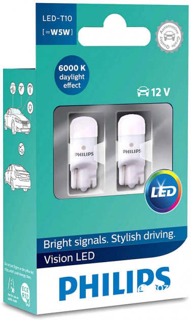

Приборка
С ней все просто, устал от горящих светодиодов. Покупаешь их по 40 рублей, месяц или два, и все, приплыли. Решил взять филипс, оригинал, гарантия 4 года. Установил, пока естественно горят прекрасно) не забывайте что светодиоду важно где плюс где минус, так что когда три из 4 не загорелись — просто перевернул их.

Светодиоды филипс- 127916000KX2

Светодиоды крутые, но 2000 тратить на приборку я не готов. Поставил обычные лампочки, но osram, и вот уже 30т.км они прекрасно работают)
А светят с желтоватым оттенком получается?
Я вообще оранжевые поставил — классно смотрится)
Диоды у китайцев заказал — 2 года и только один начал подмигивает! Опять у китайцев заказал и уже год стоят — менял сразу 4! Оставшиеся на габарит!
Тут как повезет) в БУПе у меня стоит китайщина за 40 руб/штука. И бед с ними не знаю. А вот в приборку устал лазить, решил вопрос закрыть раз и навсегда. +гарантия 4 года, даже если что случится — все поменяют за так. Хотя судя по отзывам, и случаться будет нечему
