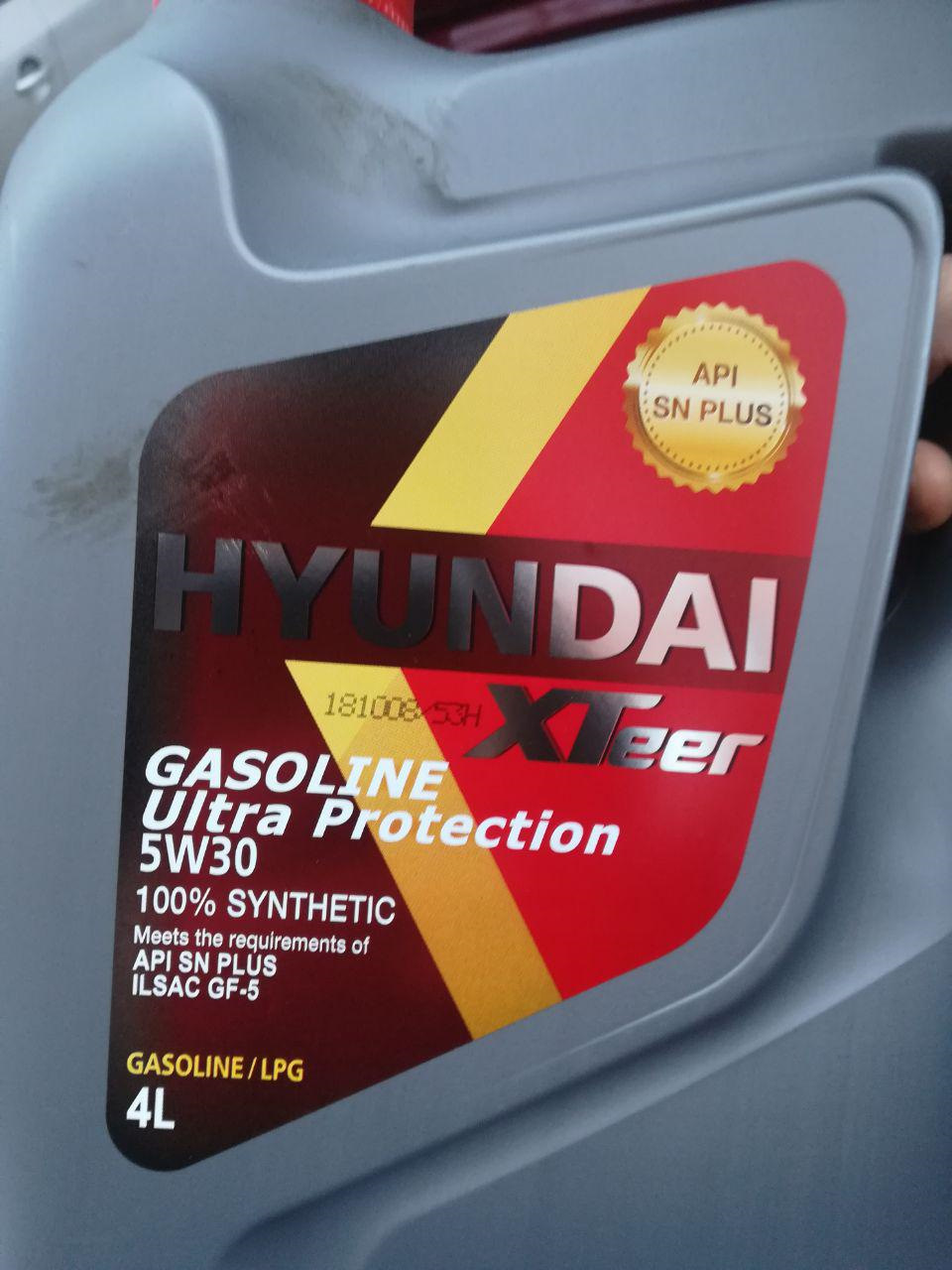

Значит горел у меня чек с ошибкой Р0011 с момента покупки. Как видно по предыдущим записям — я поменял все на что указывал чек… цепь и весь комплект, клапан cvvt, чистка движка, раскоксовка, первое время каждые 2тыс км менял масло…
И вот… неделю назад перейти решил на масло HYUNDAI XTeer 5W30… и че? не ну че? Я начитался об этом масле говна и думаю, ща проеду пару тыщ и сменю на шелл хеликс ультра…
Еду сегодня себе по делам значит катаюсь себе и вдруг ловлю внимание на панельку… ЧЕК! ТЫ ГДЕ? КУДА ЖЕ ТЫ РОДНЕНЬКИЙ? МЫ ВЕДЬ С ИЮНЯ ВМЕСТЕ!
И че мне теперь делать? масло по отзывам говно… но чек ушел…
Или мой красный воробушек в день 23го февраля мне подарок сделал — чек прогнал?!)))

Вторая замена уже на этом масле, только 5-40, после Ликви Моли это находка, двиг тише работает гораздо, замена каждые 7т)
А допуск какой? А3/В4 или GF-4 GF-5?
А3/В4

Я лил это масло раза 3-4 в гетц и менял через 7-8 тысяч, по итогу гетц его стал поджирать немного… На последнюю замену купил лукойл люкс и промывочное масло лукойл, когда промывочное залил и движок помолотил 20 минут, слилась черень голимая. Так что как говорится в старой сказке: не гонялся бы ты, поп, за дешевизной! Не рекомендую…
Не в целях экономии его залил… Вообще на Шелл хеликсе ультра сидел которое 2400 стоит… Просто думал может родное масло его подлечит)))

Забавно. Может датчик какой мозги пудрит!
Самое забавное, что механически все это время было на 5 с плюсом… Компрессия четкая, на каждый датчик напряжение приходит… Ну не докопаться… Все идеально, но ездил с чеком🤔
А ошибку сбрасывали после замены цепи и всего остального?
Да, много раз. У меня сканер есть. Но на 4ю поездку она опять выскакивала…
Если датчик vvt — новый, то вероятно проводка, (при условии, что цепь была выставлена по меткам и муфта чистая).
На солярис клубе, есть мануал об этом деле — о проверке клапана и проводке.
Можно ссылку? На клуб и мануал))
solaris-club.net/manuals/dtc/
