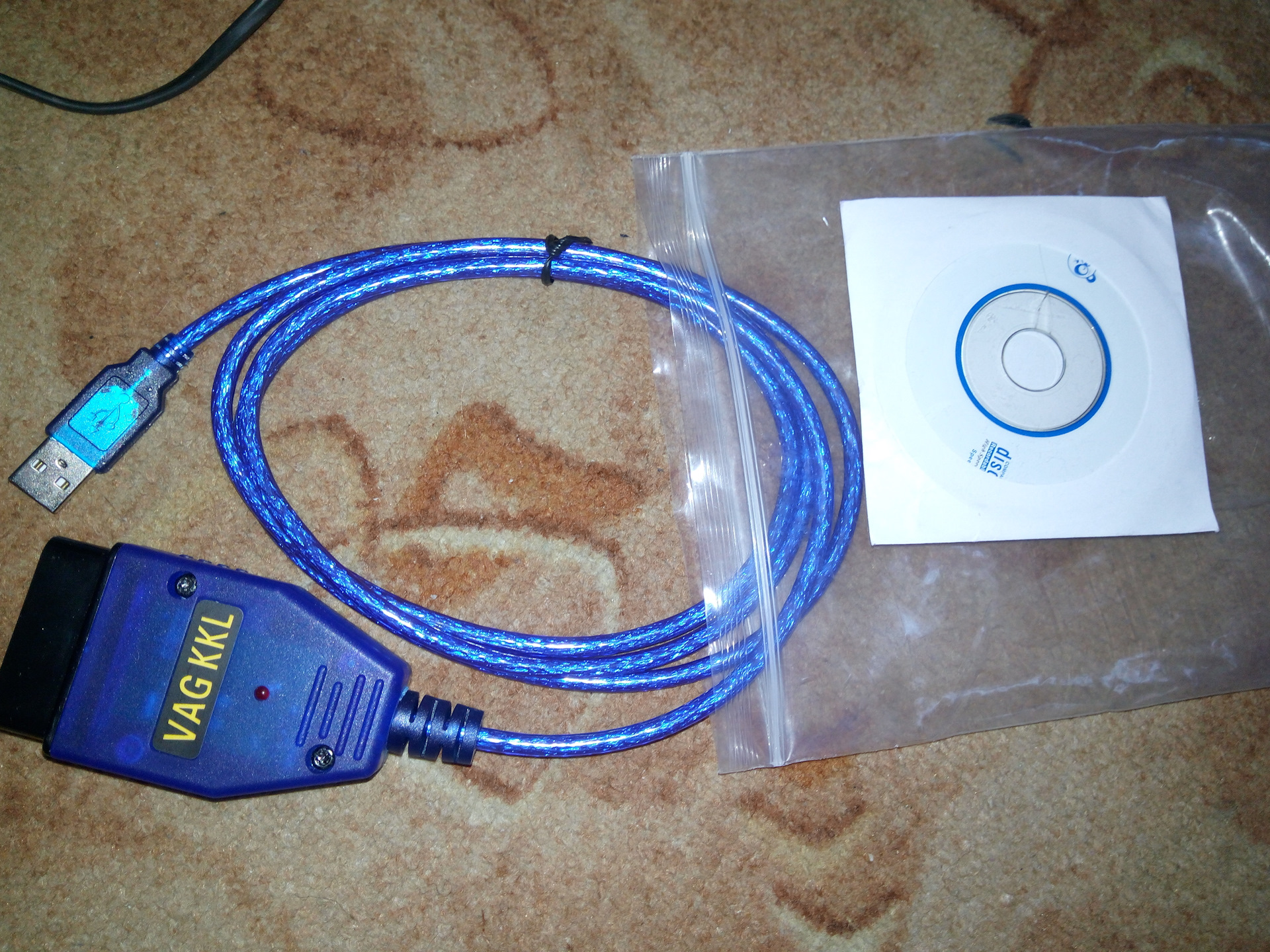

Всем доброго времени суток. Давно уже задумывался про самостоятельную диагностику авто, а то поездки к диагностикам сводятся в основном к сбросу ошибок. В связи с этим ранее был куплен бортовой компьютер, который позволяет самому прочитать и сбросить ошибки, а также показывает более расширенные и точные данные про двигатель. Но все равно этого мне маловато и приобрел упрощенный К-Line адаптер для диагностики. Состоит из простой платы без корпуса, к которой еще нужно присобачить провода. Все было собрано, скручено, подключено, программы скачаны, но тогда попытки не увенчались успехом и почему то ничего не заработало. Но идея в голове засела и регулярно капала на мозг)) И вот попался на глаза сайт магазина в моем городе, в наличии у которого был полноценный К-Line адаптер за адекватные деньги. А пообщавшись с egotarus на эту тему неожиданно получил от него подгон, за что ему огромное спасибо!

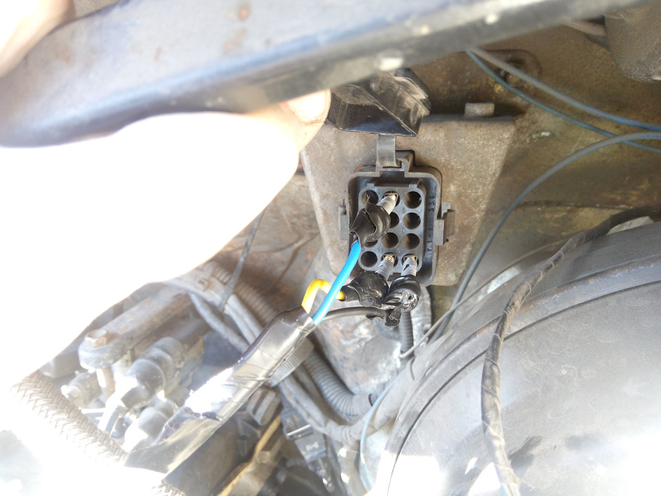

Итак, получив в руки такую вещь, с полной уверенностью в ее работоспособности собрался сделать диагностику своего коня. Т.к. разъем адаптера не подходит к диагностической колодке соболька, а переходный хвост стоит почти как адаптер и соответственно "жаба" не позволяет его купить, решил просто немного доработать проводок с предыдущего адаптера. Добыл из запасов провода компьютерного БП, выдернул с него 3 шт нужного цвета, все скрутил и получил нужный провод.
Все было подключено, запускаем и… ничего не работает((( Вот облом. Как так? Проверил подключение, разные проги. Но адаптер светится, а комп пишет " соединение" потом " связь прервана"(((. Не буду долго рассказывать, итак затянул, в итоге надо просто отключить бортовой комп иначе два устройства не могут помирится- адаптер не подключается, а на бортовике пропадает показание температуры двигателя. Запустил все как надо, все работает, данные есть. Осталось подобрать пару дельных прог и научиться анализировать данные.
